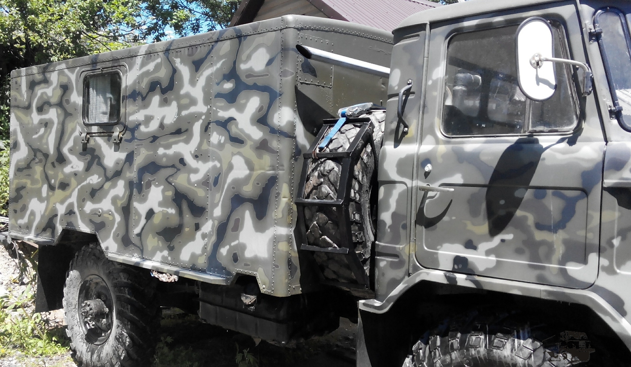

[ref]Radion[/ref],
Красивая шагрень. Спасибо!

Я красил содолином,матовал скотчбрайтом,Раптор разводил растворителем что бы с пулика красить,узор аэрографом самым дешевым,вот теперь думаю может растворитель ухудшил защитные свойства или подделка,продаваны в магазине сказали что можно разбавлять.

Родную краску зачищал где слезла где нет,потом грунтом для алюминия ,желтозеленого цвета вонючая,а потом красил.

Radion писал(а):[post]329530[/post] Родную краску зачищал где слезла где нет,потом грунтом для алюминия ,желтозеленого цвета вонючая,а потом красил.
ВЛ-02?

Сейчас не скажу,не помню,если надо завтра скинуть фото с названием,осталось еще много.
