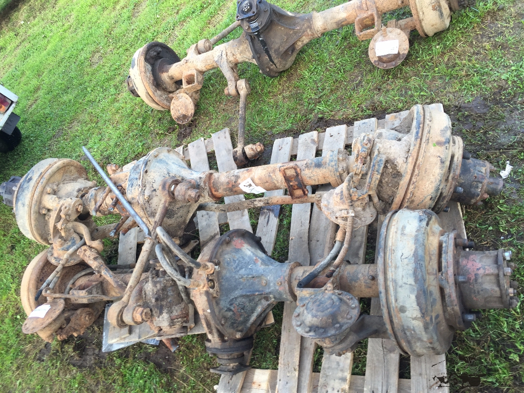

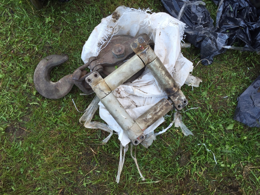

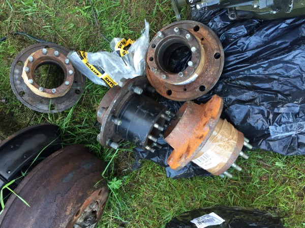

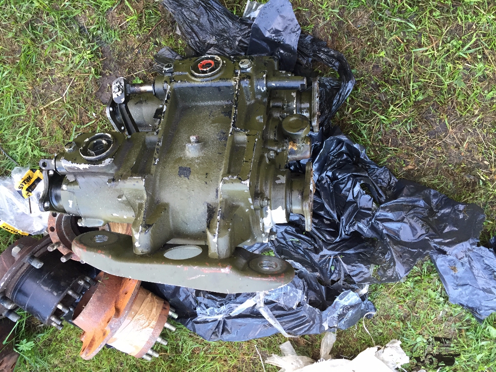

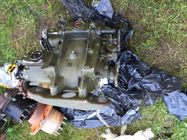

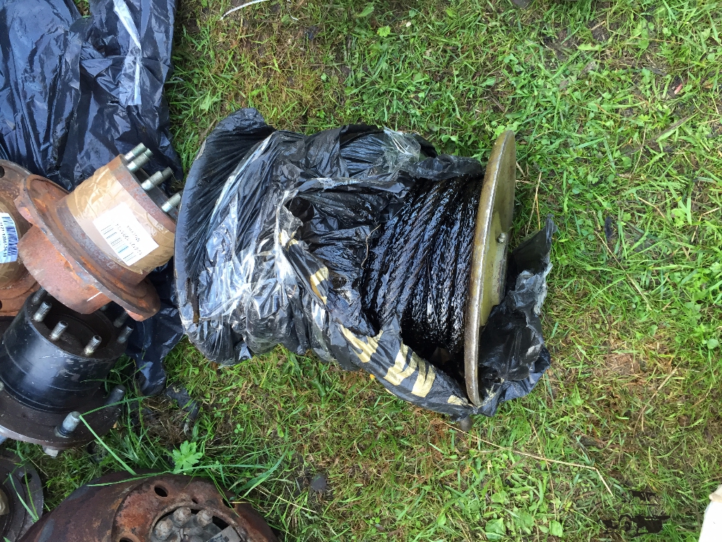

Пришел хабар со всей частей земного шара, к стройке готовы:
Пневмо тормоза:
Три моста от ЗИЛ-157
Ступицы и шпильки

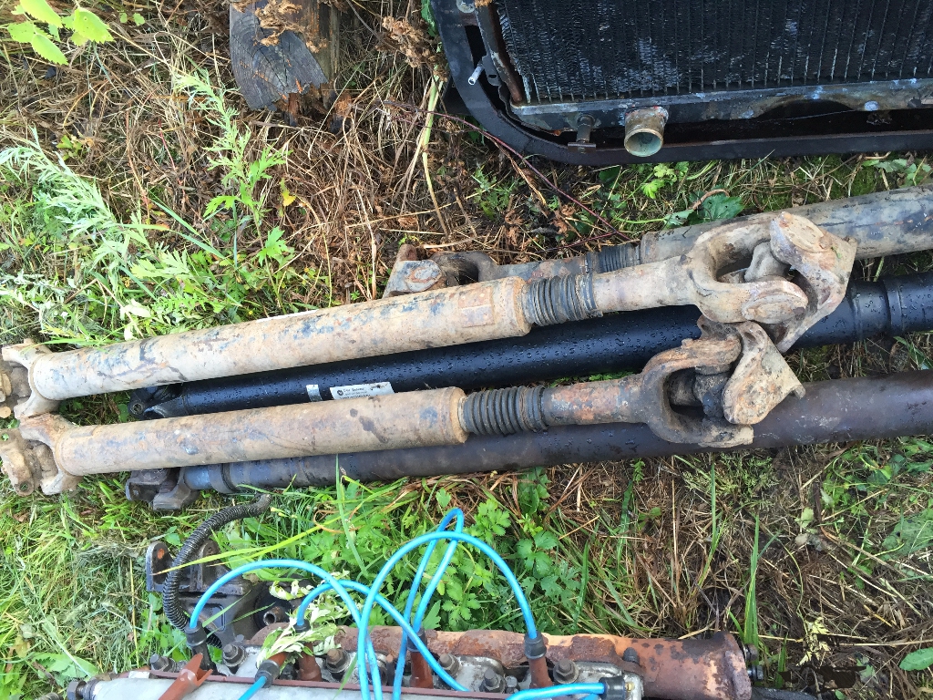

Раздатки БТР 70 и карданы от ЗИЛ
И по мелочи для лебедки и комфорта
Самое крупное
Блок и губки лебедки

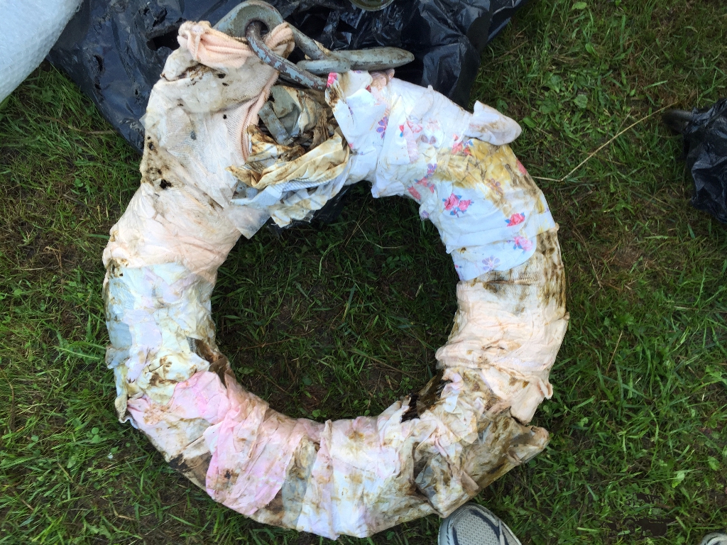

Троса с крюками

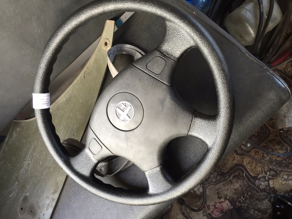

И даже руль
Ну и всего другого немало
Спасибо всем за посылочки, начинаем пристраивать это по месту...
Счастливы как малые дети, честное слово! :mrgreen:
