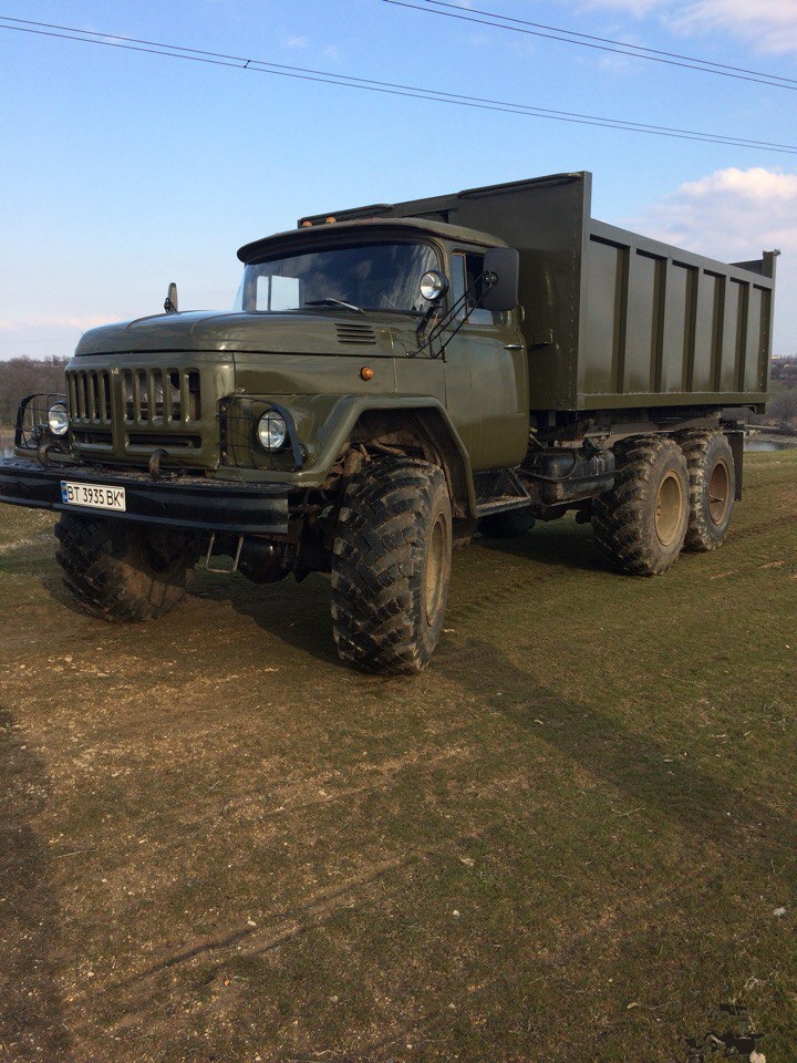

Всем привет. Подскажите что за резина на этом зиле? По размеру вроде как идп 284, но на идп не было такого протектора.

Это камазовские, ип-184. Без сварки на 131-й не поставить :mrgreen:

Папуся писал(а):[post]369416[/post] Это камазовские, ип-184. Без сварки на 131-й не поставить
Наверно вы правы, видел это фото на просторах инета и автор сказал что это резина и диски от бтр.

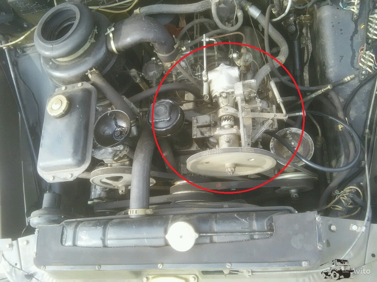

Из объявления на авито..
Мужики, ради интереса, подскажите что за хрень? Первый раз в жизни вижу.

Я так понимаю, это часть регулятора оборотов генератора (того, что питается от трасмиссии)?

Илья. писал(а):[post]393364[/post] подскажите что за хрень?
Тоже в свое время изучая объявления о продаже 131-х задавался этим вопросом и пришел к ответу, который дал SergeyK. Когда купил свой 4334, то у меня в КУНГе генератор как раз имеет привод от раздатки, но ничего дополнительного под капотом нет. ТНВД сам обороты держит. На педаль газа специальный крючочек зато предусмотрен. Калибруемый винтиком...

[ref]SergeyK[/ref], [ref]AL8[/ref], понял. Спасибо
