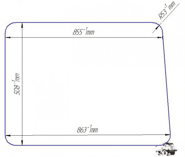

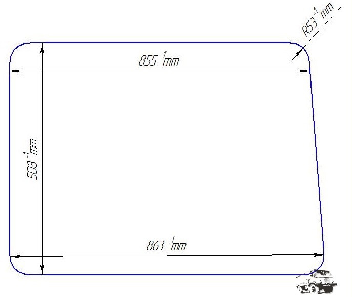

Стекла не прямоугольные. Может перевернул ?
Сообщения: 2906
Поблагодарили: 98 раз
Замена лобовых стекол
Ведь предупреждали добрые люди, сначала в проем примерить без уплотнения.

tuk писал(а):[post]330095[/post] Ведь предупреждали добрые люди, сначала в проем примерить без уплотнения.
Так это что же, неправильная трапеция получается? Получается что один край скошен, а другой прямой?? Тогда может в этом все дело, я только верх и низ замерял ... А я уже весь мозг сломал, не пойму почему стекло в проем не заходит. Вот что значит - век живи век учись! :D
Сообщения: 2906
AlexanderN писал(а): В кои веки выдал правильную мысль.
Только ради тебя картинку приделал, для компенсации сложности словестного восприятия. Эту мысль уже высказал раз десять и все как то мимо, народ по граблям шурует как по проспекту.
