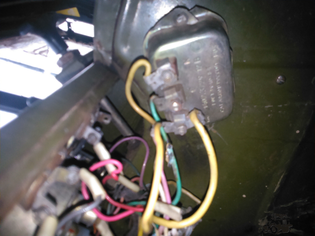

Зажигание
Сообщение Vassavec »
у меня всё напрямую , вот так, но 1.5 года работало

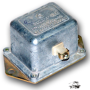

а аваарийный вибратор никто по запарке не подключил?
foks44
Сообщения: 317
Зажигание
Сообщение foks44 »
При подключенном вибраторе, искра была бы и при отключенном от датчика проводе.

vitek-1978
Сообщения: 393
Откуда: 200км от костромы
Зажигание
Сообщение vitek-1978 »
Вот он,стоит обычно рядом с комутатором.
И внутри трамблёра проводок жёлтый к корпусу не притёрся?

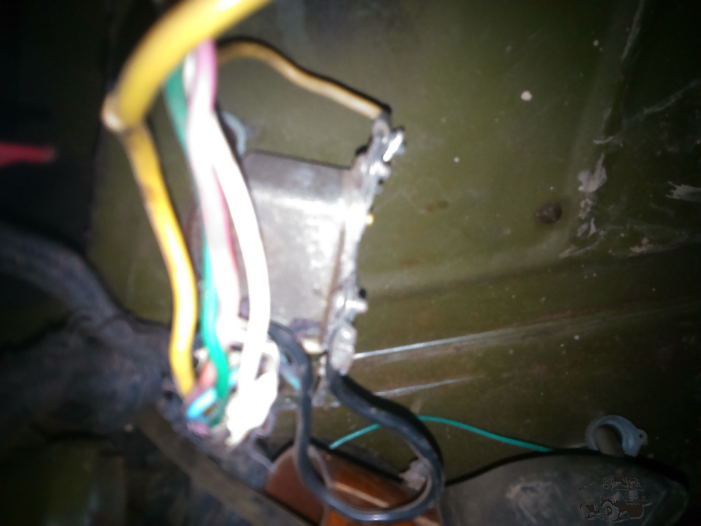

Vassavec
Сообщения: 109
Зарегистрирован: 17 янв 2016, 11:32
Откуда: Владивосток

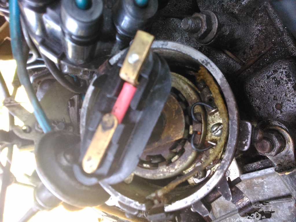

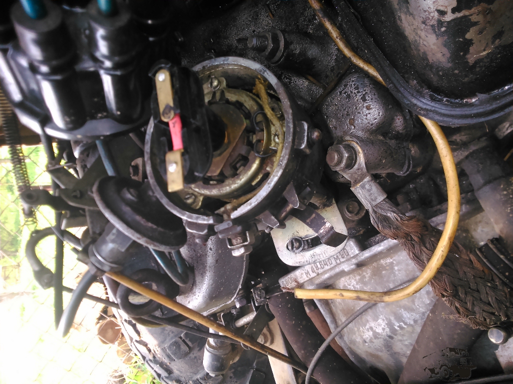

Зажигание
Есть у меня этот дивайс,вибратор :D отключен, а датчик распределителя это вот , с двумя чёрными проводками на трёх болтах?
Коридоры кончаются стенкой а туннели выводят на свет
Vassavec
Сообщения: 109
Откуда: Владивосток
Зажигание
Мерил этот статор что на фото омметром показывает 410 ом,это нормально?
