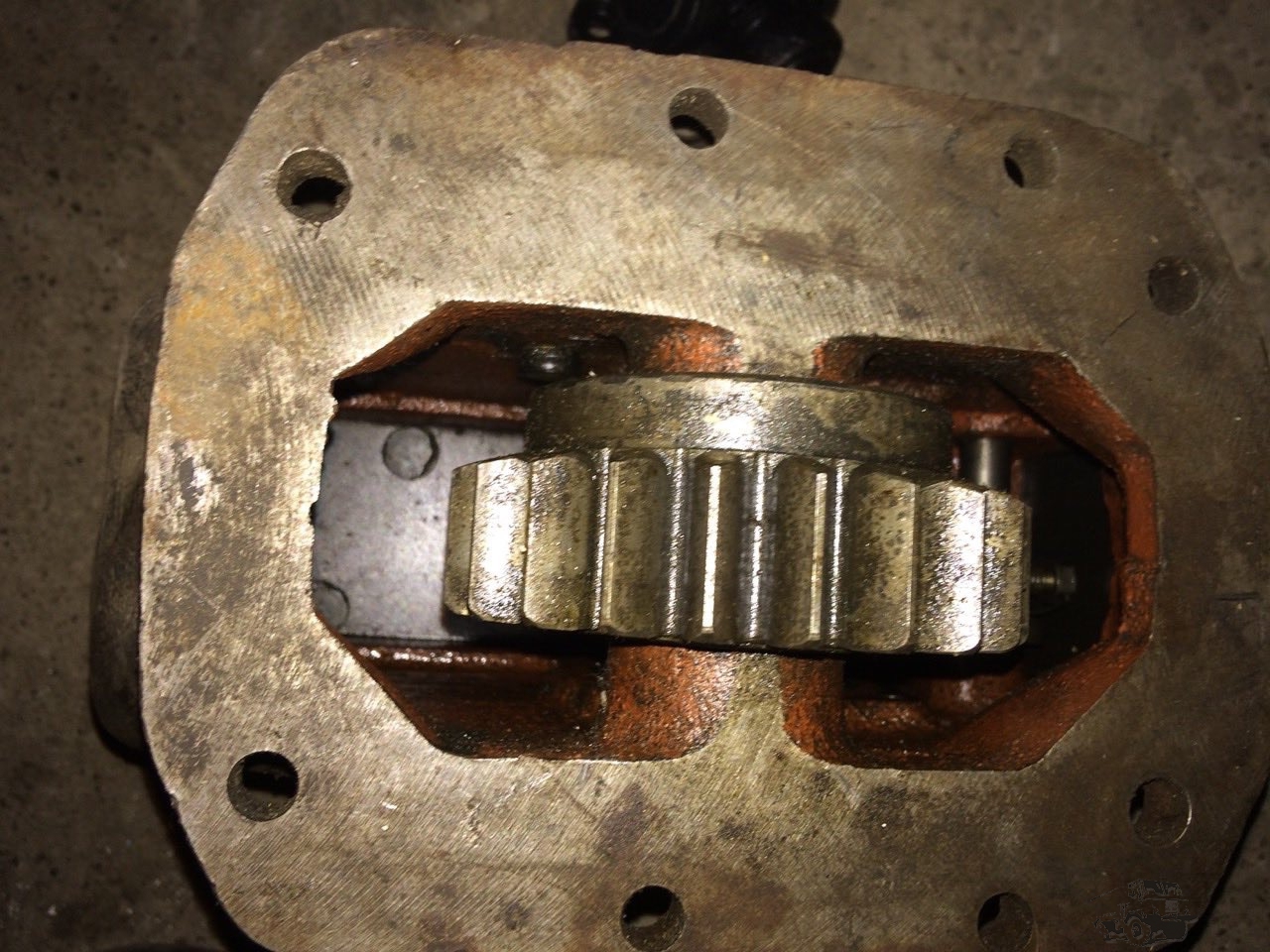

Славон писал(а):[post]318176[/post] Смотрел-смотрел - нифига не понятно, надо щупать. Мне думается или выступающая шестерня тоже перемещается при включении, или она изначально сдвинута к шестерне первичного вала и имеет с ней постоянное зацепление. Иначе смысл всей КОМ просто теряется, если ей нельзя пользоваться на неподвижной машине. Вот только смущает положение данной шестерни на прилагаемом фото - где тут низ и верх не знаю. Пока больше похоже что она на стороне вторичного вала. Но на схеме ясно видно что шестерня первичная больше располагает для контакта с шестерней КОМ.
на нейтрали все шестерни стоят.кроме муфты сцепления.может в исполнении с комом там шестерня какая нибудь стоит вместо муфты.иначе в нейтрали ком не действует.
значит моя мысля была верной.но с таким ценником за одну шестерню.+ком проще перейти на раздатку газ-66.тем более зубья у этой муфты какие то дохлые.

00066-40-1802116-000 Вот номерок этой волшебной шестерёнки. Сам столкнулся с этой ситуацией. Был в шоке от такого подхода завода. Почему нельзя ставить шестерню в базе?

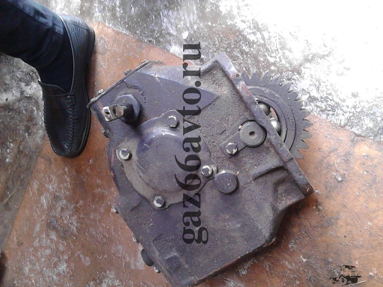

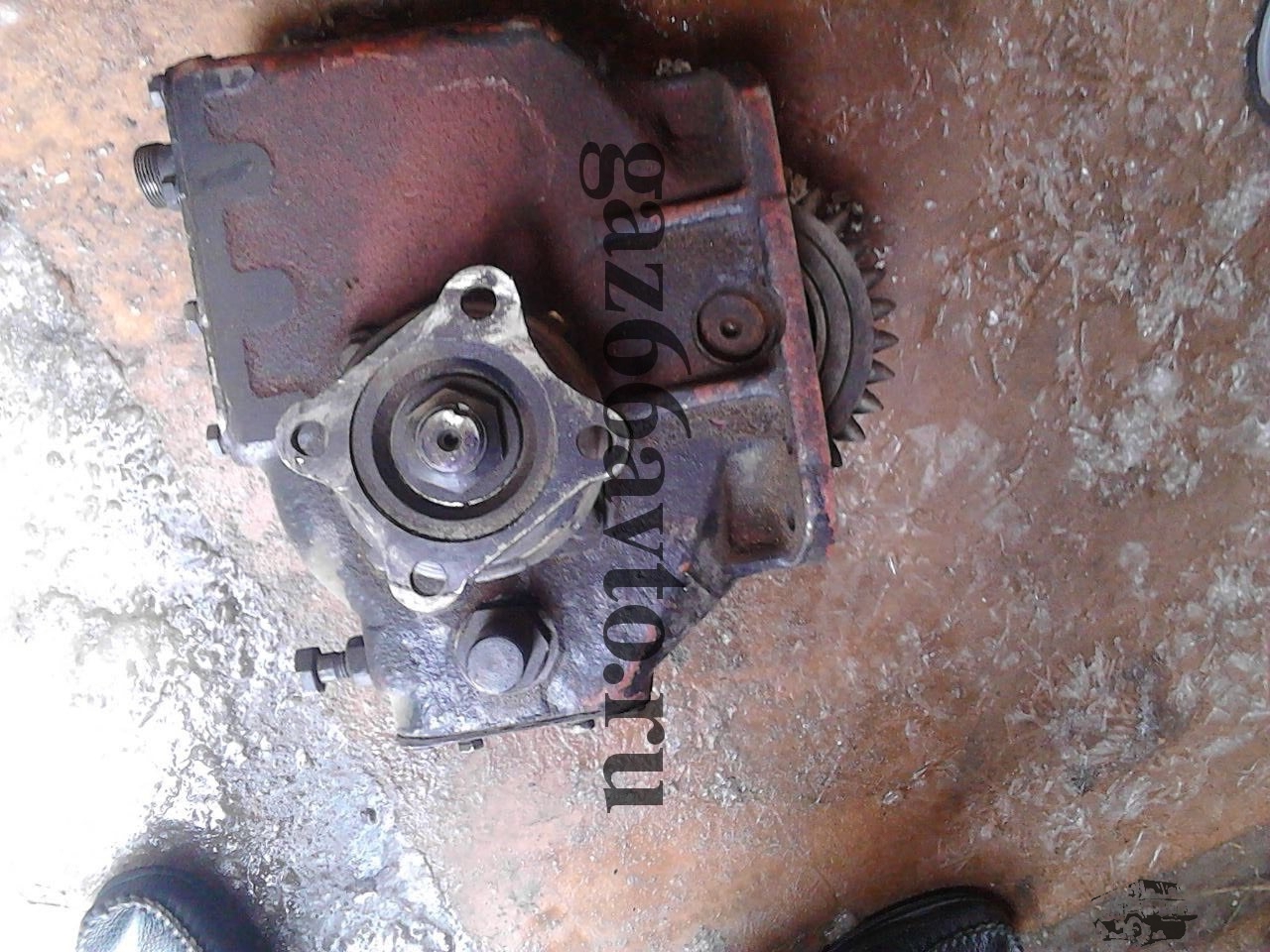

вот есть у меня подозрения что у меня КОМ от 3308 есть

Помоему от 66. Ставил я такой. Пожарный, с подогревом.

шестерня намного меньше чем у ГАЗ-66

да.скорее всего с 3308

P.S. Рас пошла такая пьянка... На коме для рк от пожарки на 66, всё таки эти трубки "подогрев" или "охлаждение"? Ни где, даже на нашем форуме, нет точной информации - только догадки...

Думается мне и то и то. Теплообменник.
