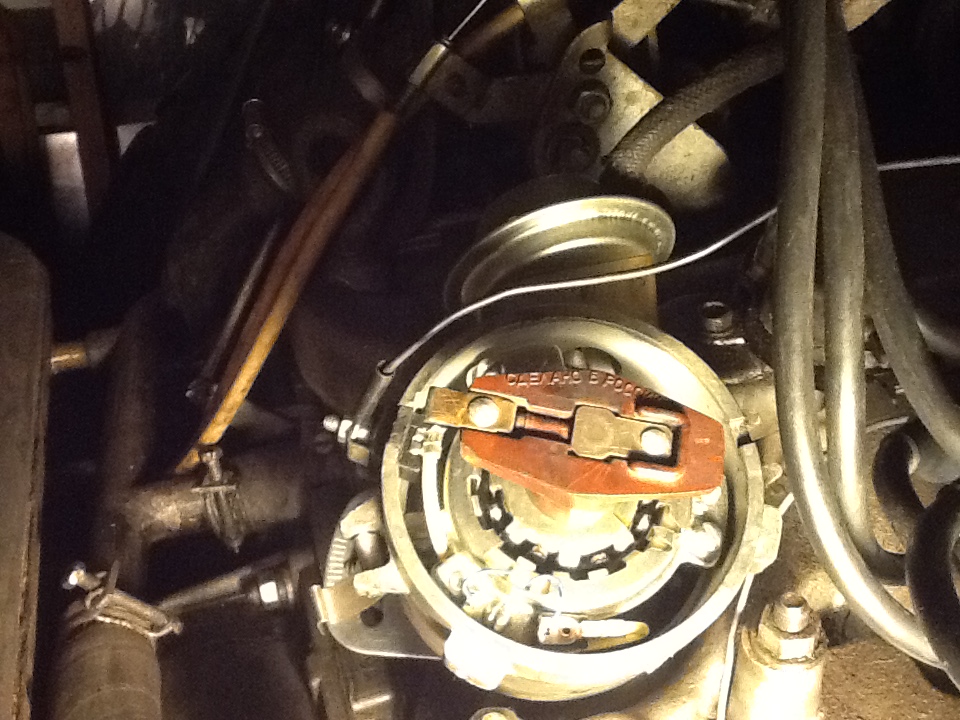

И посмотри в темноте бронепровода, могут шить, а если карб в норме, то токо зажигание,катушка, свечи, трамблёр, у меня когда катушке хана пришла, тоже на карб или подсос очень похоже было!может стоит не родное чтото , говориш такой достался, я после всех мытарств, от жиги катушку поставил,разница, родная б 116, с жиги б117,а так один в один,!и работать стал нормально,вроде :-o , а на стоит заехать в лес!всё! За день 8!!! Шплинтов в кривом сломали!!!а остынет, тыр и вперёд,тока заглох, всё!хоть голову о бампер бей :D , поставил родную б 116 и забыл как страшный сон :D даже и не мог подумать что изза катушки такое может быть!если уверен что железо чики-пики, тока электрика

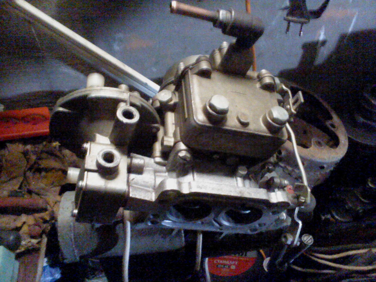

Попробую еще конечно ограничитель снять и заглушить отверстия на самом карбе. ВВП менял дважды пока искал проблему. Когда прикрываю воздух рукой или вытягиваю подсос, машину как подменили, бежит легко, обороты набирает бодро и ровно. Значит зажигание то работает исправно, что то с составом смеси. В ближайшие дни буду переделывать на БСЖ, вот и посмотрим что изменится.

Заводка на горячую только электрика виновна,и почти всегда катушка. короче можешь просто ради эксперимента на снятом карбе ниже заслонки заткнуть отверстие со стороны регулятора,да и лишней заглушкой не бедет.(используй эпоксидку).

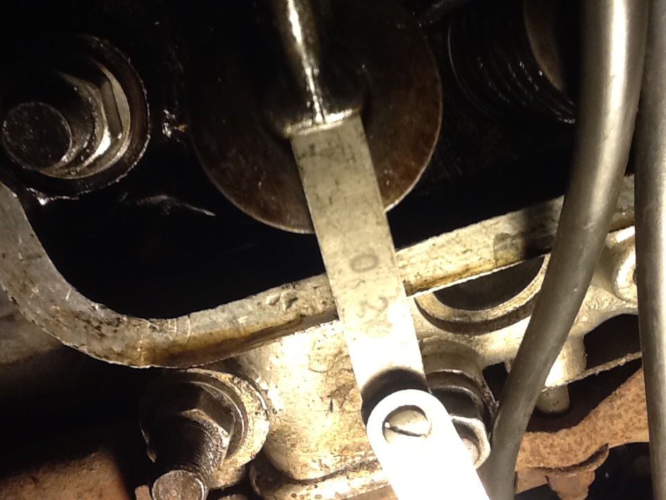

Читаю тему и симптомы один в один!! То же перебирал карбюратор, менял и катушку, и трамблер, и коммутатор. Вытягиваешь подсос ДВС уверенней работает. Свечи то же постоянно в жирном чёрное налейте. Поменяешь на прокаленные, какое то время работает. На винты качества вообще не реагирует, хоть заверни, хоть выверни. Лист бумаги в маслозаливную горловину то же не засасывает, а наоборот выталкивает. Клапана настроил 0,3 крайние на 0,2. Грешил на трамблер. Переставлял в разные положения его ( то на 1 зуб вперёд, то на один зуб назад, то на 180 градусов поверну), устанавливал по меткам и степени сжатия 1 вмт. Не могу завестись и все! Искра на свечах есть, бенз брызгает в карбюраторе. Закольцевал отверстия ограничителя мембрану порвал. Не могу и все запустить ДВС. Вчера после работы поехал купил свечи брик 17 . Установил их и ..... С пол оборота завёлся, как ни в чем не бывало. Заглушил. Снова завёл, опять с пол оборота завёлся. Утопил подсос работает спокойно без рывков и тряски.

проверь ускорительный насос , под "чайником" т.е распылителем должна быть игла, типа как в поплавковой камере , только без резинки, остреём направленна в корпус карба , проверь , и жиклеры надо проверять , такие симптомы при нехватке бензы , это либо топливные маленькие либо воздушные большие , если тяга нормальная , то жиклеры не трогай , только в ускорительном насосе проблем...

Я тоже удали совсем гриб , поставил заглушку на герметик , перед этим укоротив вал заслонок и жиклеры даже не глушил . Работает нормально .

Приветствую всех. В силу определенных причин не было возможности заниматься машиной, поэтому пропал. Проблема решена. Решил немного отчитаться. Система зажигания мозги ..... Что конкретно не скажу. Когда уже не осталось сил и мыслей плюнул и заменил разом все, коммутатор, катушку, трамблер, провода. Заодно перешел на БСЖ. Но грешу все же на трамблер. Машина тут же завелась с полтычка. Работает на убранном подсосе. Раньше вообще почти не работала. Холостой стабильный, двиг стоит как влитой, никаких вибраций. Обороты набирает лихо, единственное остался небольшой провал в зоне средних оборотов при перегазовках. Чуть газанешь набирает. В пол газанешь набирает. А если в полпедали то немного затыкается в определенном диапазоне оборотов, потом набирает. Чего это может быть? Попробую еще порегулировать зажигание и карб. Клапана выставил 0,3 на всех. Перемерил компрессию 10 - 10,5 на всех. Давление правда капец. На холодную 2. Чуть прогреется падает стрелка. И только при достаточно активном педалировании лениво поднимается до 1. Короче на основных режимах движения стрелка или лежит или показывает где то 0,5. Капиталку пока не хочется делать, т.к. машина едет достаточно бодро. Попробую заменить маслянный насос и проверю прокладку под переходником маслофильтра. Может кто еще способ поднятия давления малой кровью подскажет? Спасибо.
