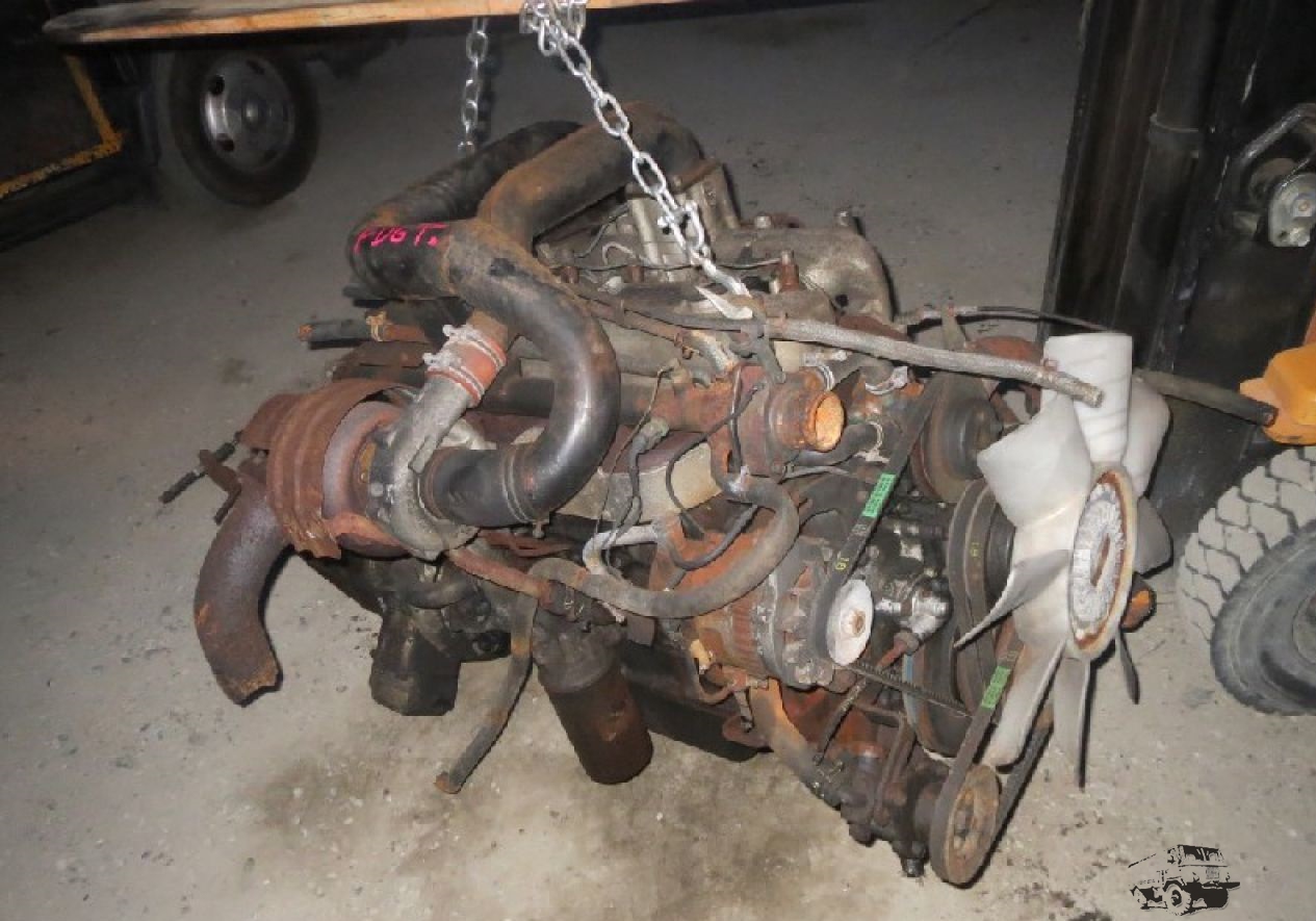

Рама, да, САДКОвская, когда будет производиться переборка машины, будет видно есть ли там проблемы и, возможно, слабые места будут усиливаться.
Темы читаю, информации полезной уже много изучил, но на все вопросы все-равно ответы найти не удается, вот и задаю их в этой теме. В частности по моторам очень трудно найти детальные характеристики, особенно массу и габариты.. Но предварительно выбор остановлен на Hino J07C. Теперь предстоит его найти в требуемом состоянии.

J07C хороший вариант!!! А не рассматривали Nissanовский FD46 или FD46 T! FD 6 не советую, все ничего старый, надежный мотор, но СТАРЫЙ, и сейчас хороший вариант найти оч сложно, допустим сейчас во Владивостоке 2 штуке, один ниче такой но цена(280000), а другой не важный)))

Это же, насколько я помню, четверки и объем маловат, а турбо не нужен, их в принципе не рассматривали, хотя по ним как раз выбор очень большой, особенно среди японских грузовиков.

Присмотрите еше, H07D HINO и FE6 Nissan. Очень надежные моторы. Но тежеловатые вес в сборе с коробкой около 700кг

wanderer писал(а):[post]323448[/post] Присмотрите еше, H07D HINO и FE6 Nissan. Очень надежные моторы. Но тежеловатые вес в сборе с коробкой около 700кг
Даже J07C и то заставляет переживать за то как его кавз переварит с его весом, а про указанные выше даже думать страшно. Это в ЗИЛа они хорошо бы подошли..
