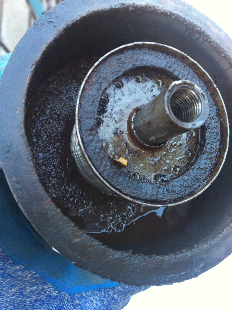

вариантов масса
вот на пример
с таким фильтром бензонасосу вредные абразивы которые его губят уже нестрашны, но стоит цуко 7тр

gazulkin писал(а):[post]315009[/post] если перед бензонасосом поставить такой будет нехватать топлива "зачахнет на высоких оборотах" к сожалению проверенно лично
Сударь, вот ну право я снова не согласен, Мы в гараже эксперементировали над пропускной способностью простого фильтра и "инжекторного", дак у последнего пропускная способность гораздо выше. И опятьже, прошу покорно прощения за не согласие с вашим мнением, но подобный фильтр как до, так и после насоса имеют одинаковое сопротивление, что тоже обусловлено личными наблюдениями :) [/post]

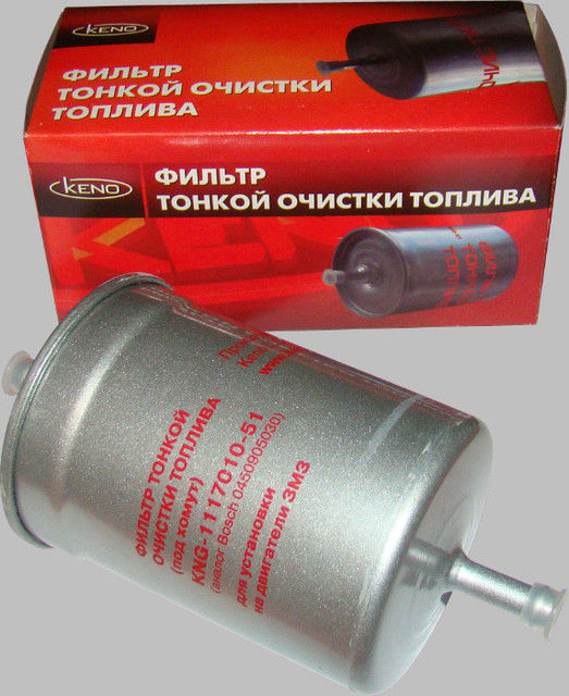

gazulkin писал(а):[post]315028[/post] вариантов масса
вот на пример
присматривался к таким, но дорого и чего-то доверия не внушает... размер большой, отстойник пластиковый.... не, лучше боченка пока для бензинки не придумали 8)

vivanov76 писал(а):[post]315081[/post] Что за бочёнок можно фото?
Да пажалста...
Сообщения: 4416
Принимайте в ряды, купил 66!
Спасибо.. Устанавливаеться вертикально или значения не имеет ? :shock:

Там обозначены вход и выход а стоит он горизонтально или вход сверху
Сообщения: 1678
Откуда: Н. Тагил
Благодарил (а): 22 раза
Сообщение Илья. »
Лучше всётаки горизонтально
