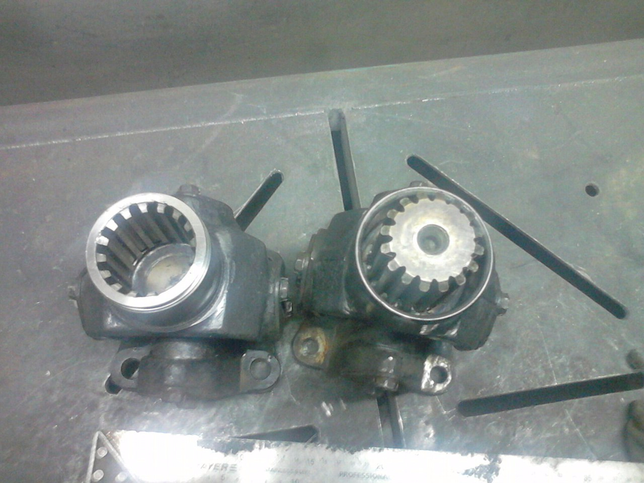

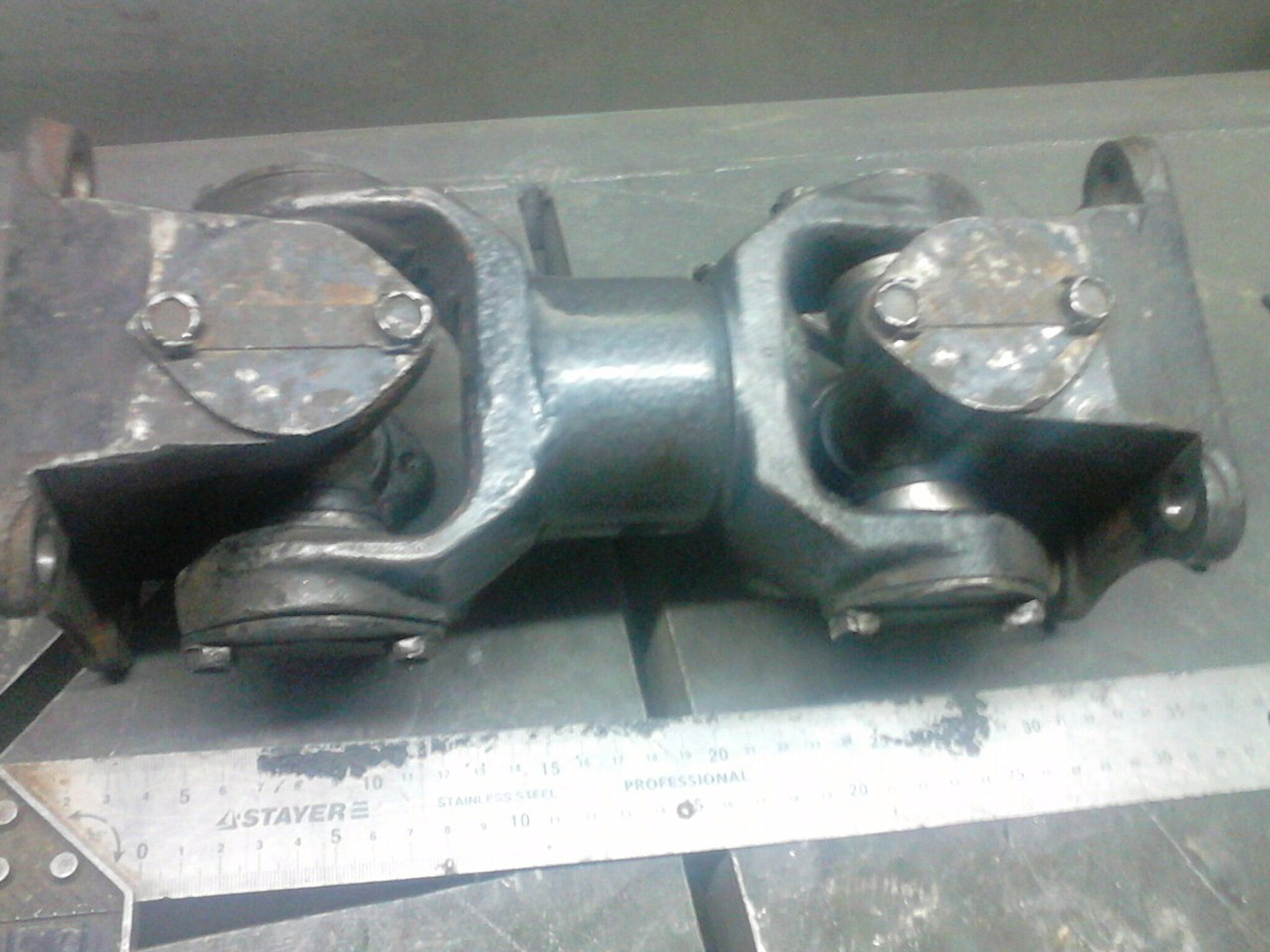

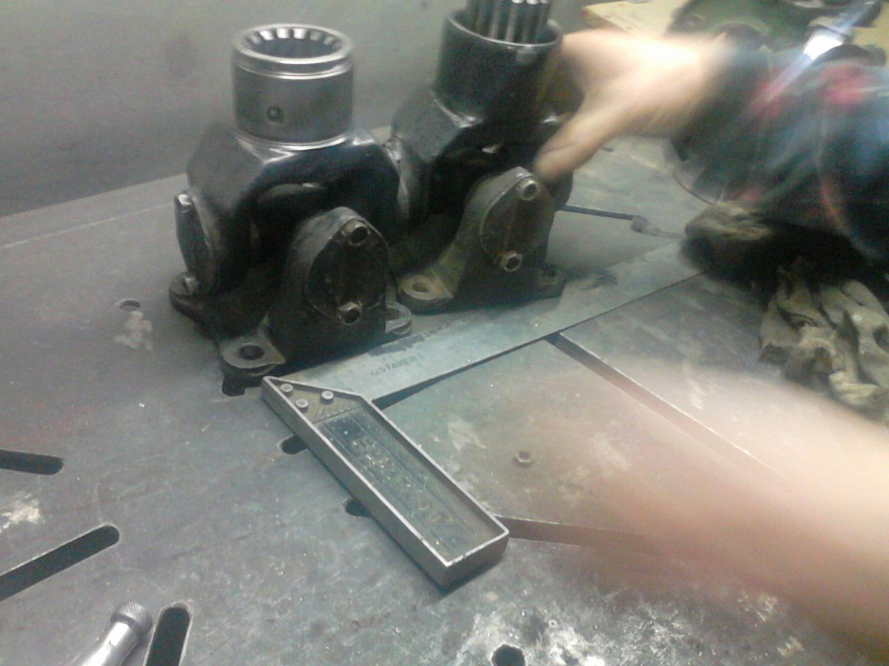

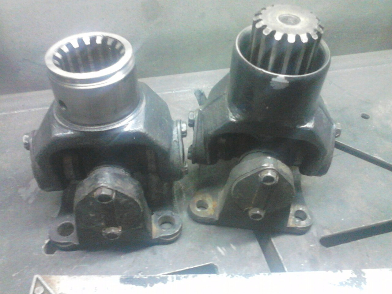

фото кардана- точил из двух карданов 157 который у них самый короткий, шлицевая получается короткая, что бы не разбивало сделал наружнию втулку что бы было больше площади опоры и канавки под колецевые резинки , а так есть короткий кардан дт 75 с двигателем а-41 с ходоуменшителем длина 34 см стоит р районе 6000 руб

oimakon писал(а):[post]312452[/post] фото кардана- точил из двух карданов 157 который у них самый короткий, шлицевая получается короткая, что бы не разбивало сделал наружнию втулку что бы было больше площади опоры и канавки под колецевые резинки , а так есть короткий кардан дт 75 с двигателем а-41 с ходоуменшителем длина 34 см стоит р районе 6000 руб
А у тебя сколько длина кардана получилась ?
