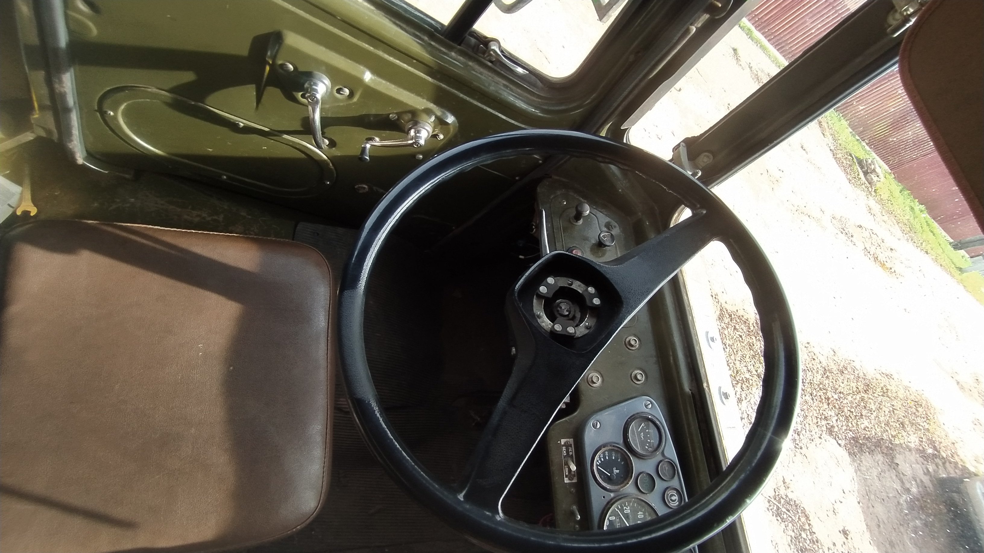

Я вот такой сруль взял. У нас в Перми за 1100 рупей.
Симпатичный. Мне нравится :D
А по шлицам подходит один в один?
Намного выше получается относительно родного?
Сделай пожалуйста фотку обратной стороны руля. Только не сверху, а сбоку, примерно под 45 градусов.

Сруль от Газели. Один в один как у Димидрола, тока с другим рисунком. Там их много со всякими рисунками висело.
Сообщения: 5995
Хачу красивый руль (рулевое колесо)
Тогда фото не надо. Руль хороший и удобный, во всяком случае для меня.
Единственное что несколько не удобно, так это высокая посадка руля.

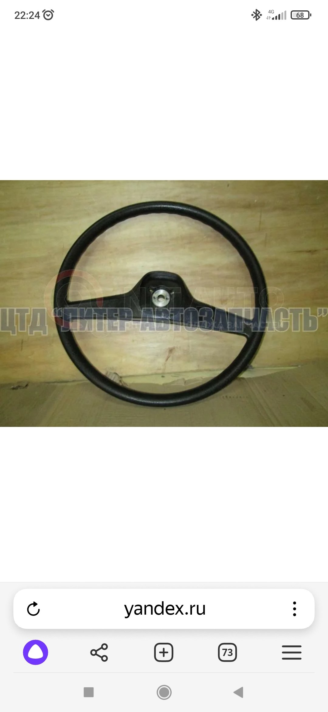

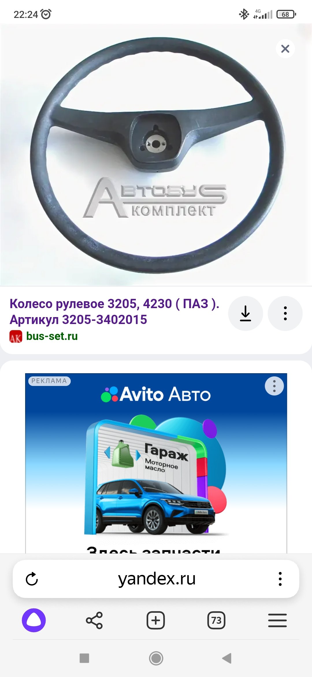

Кто то может подсказать,руль от ПАЗика нам по шлицам подходит?

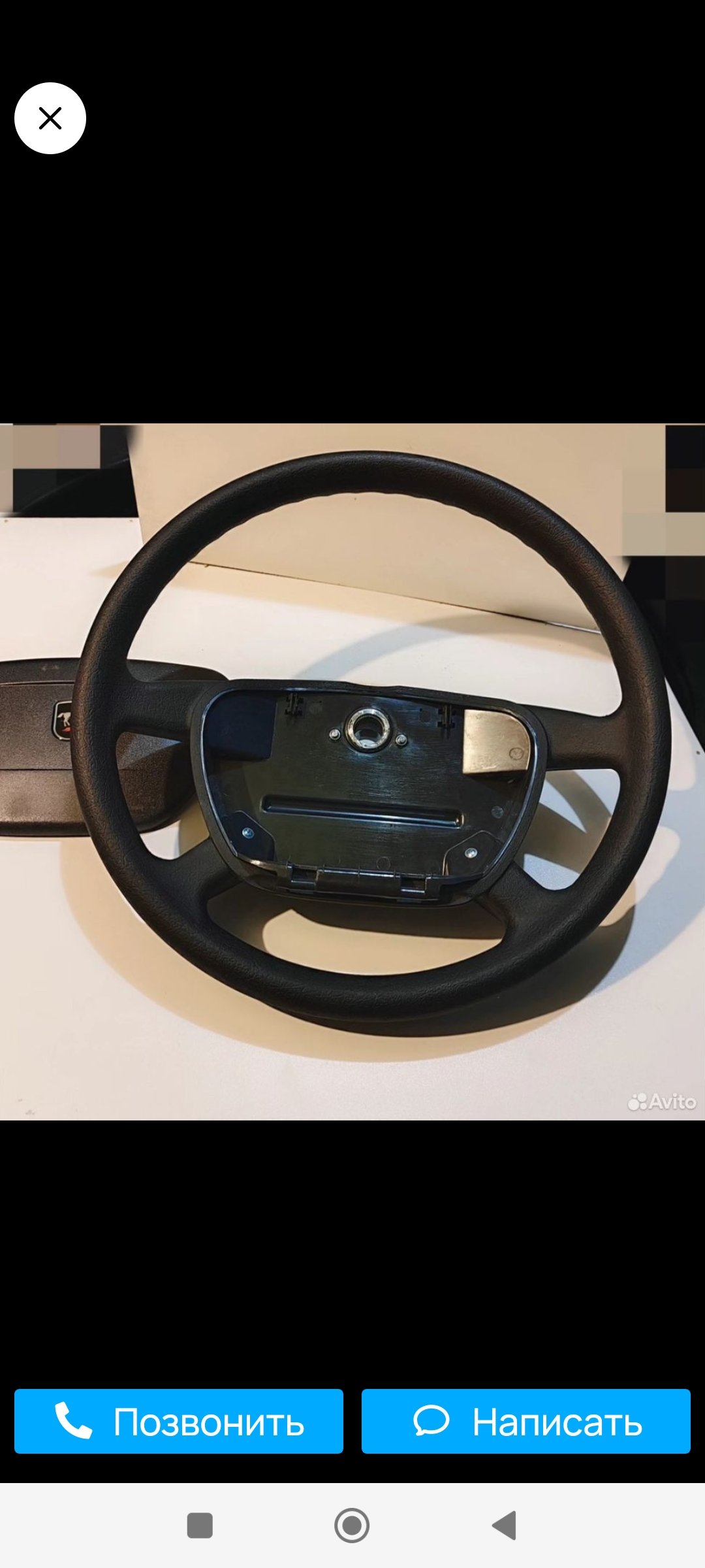

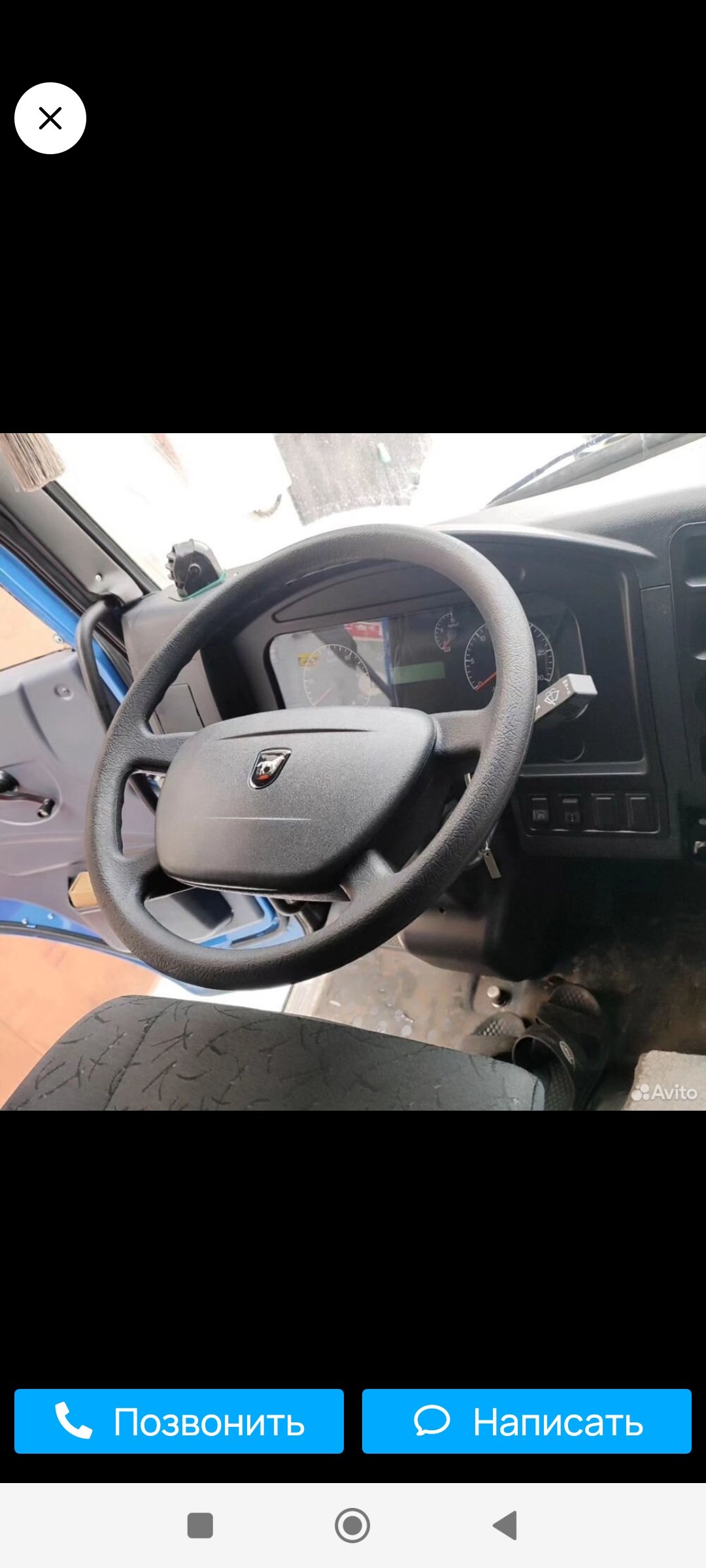

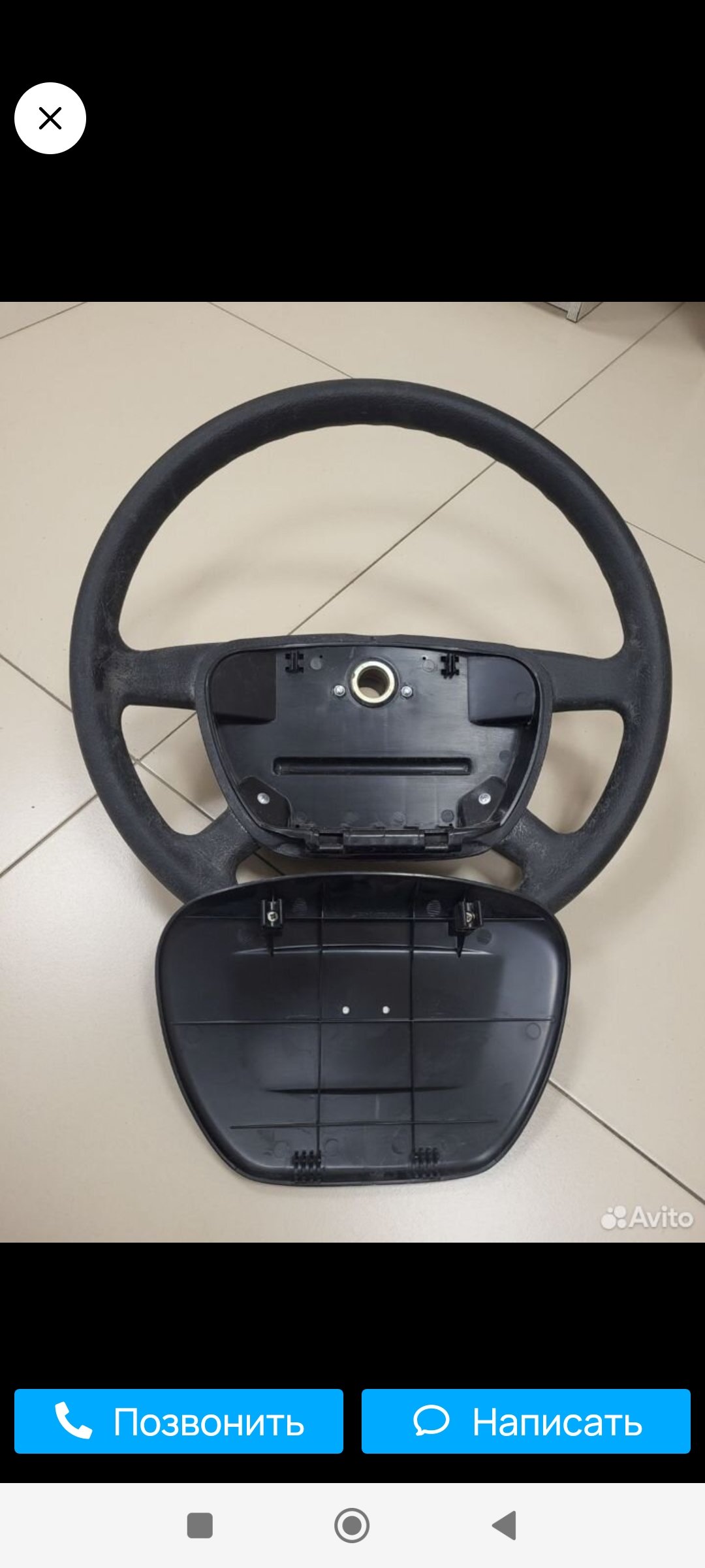

А КамАЗ руль сегодня есть с бардачком вместо Би-би
Интересно по шлицам подойдёт?
Может кто пробовал ставить?

aleksey.loev писал(а): 19 авг 2024, 10:16 Интересно по шлицам подойдёт?
камаз руль подойдет на 4331 зил,или можно наоборот,от 4331 на камаз,шлици одинаковы.
врядли от камаза подойдет на 66.

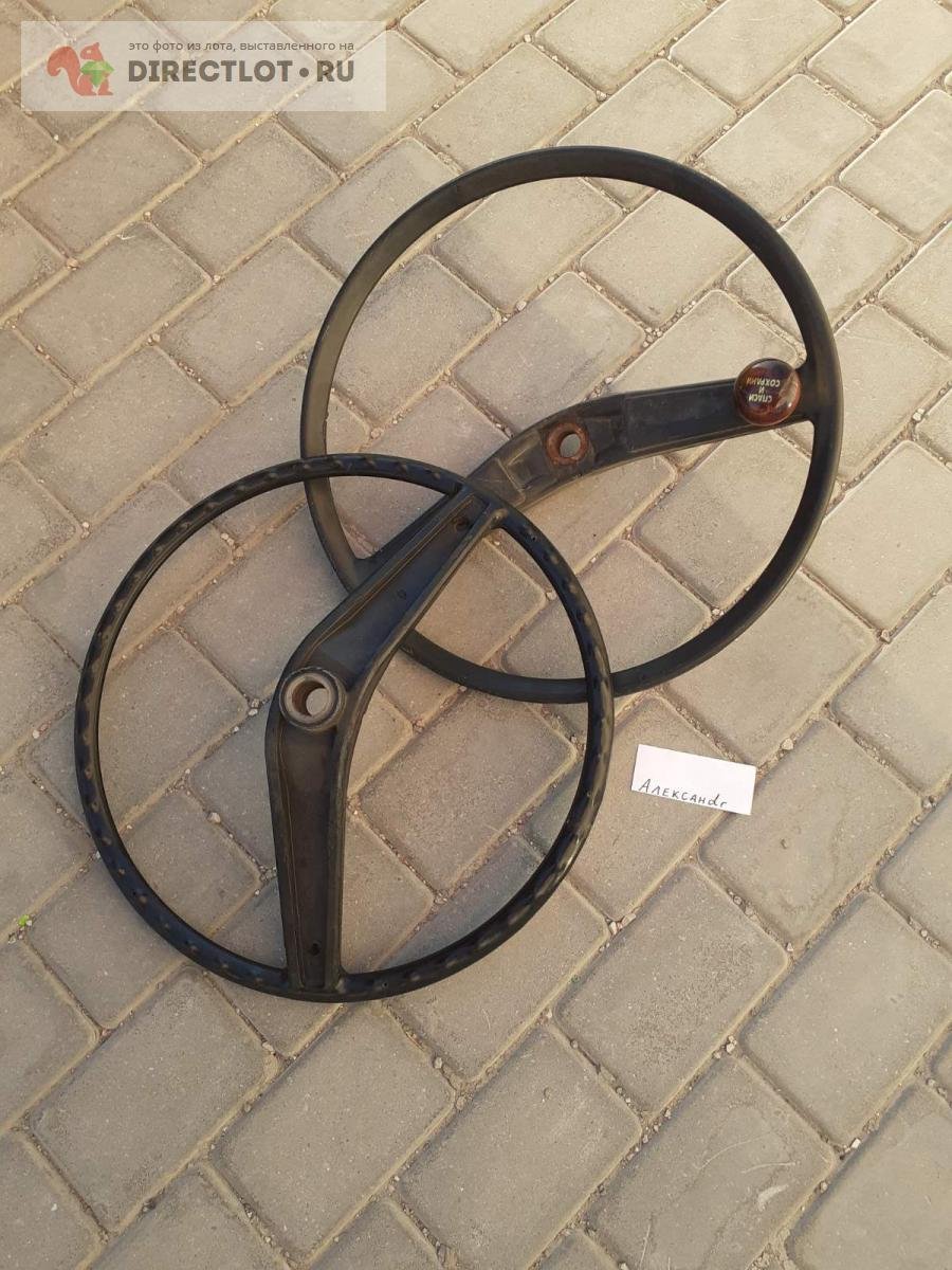

kolinz,
kolinz писал(а): 19 авг 2024, 11:06 Зил-шлицевая одинаковая
у зила 131 вого нет шлицов,шпонка.

serega.kam, у тебя на фото руль ЗИЛ.
Сообщения: 2465
Благодарил (а): 257 раз
Поблагодарили: 253 раза
kolinz,
kolinz писал(а): 19 авг 2024, 11:21 у тебя на фото руль ЗИЛ.
да,-4331
Ну так у него шлицы однако.

КамАЗ евро интересно выглядит :happy:

Примерял руль паз.
Рулиться прилично легче.При резком выруливании пропали затыкания.
При поднятой кабине колесо ложится на переключатель дворников,надо переносить.
