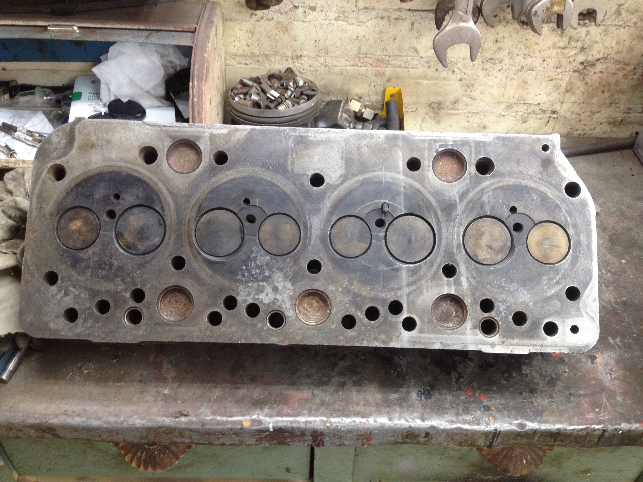

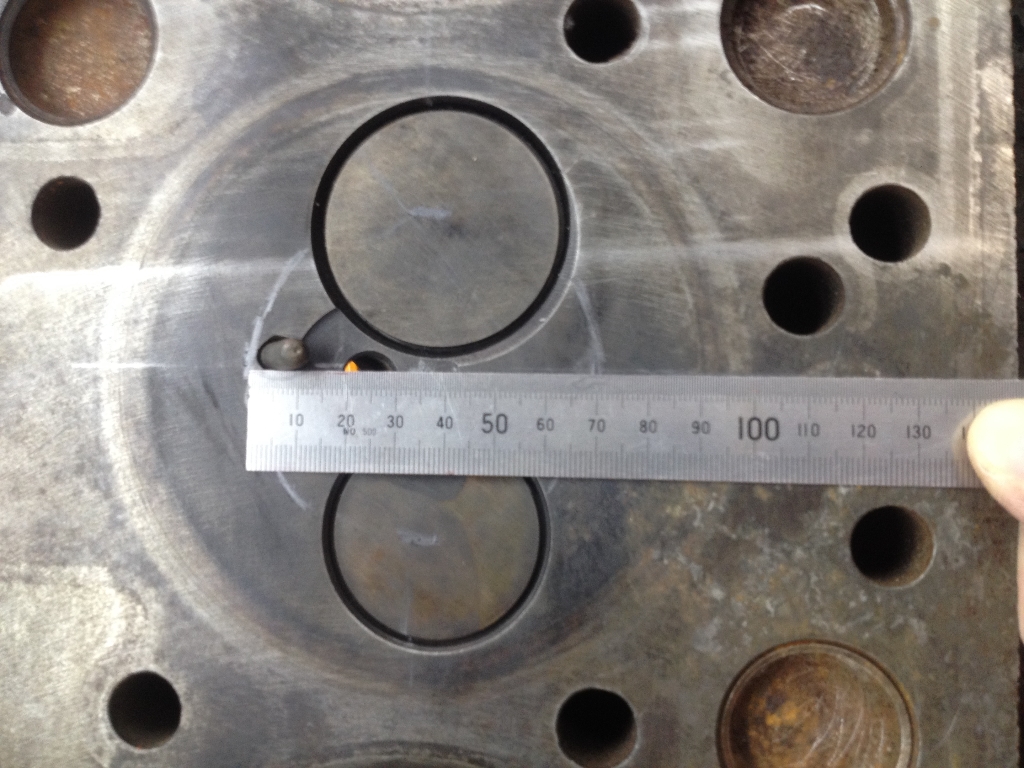

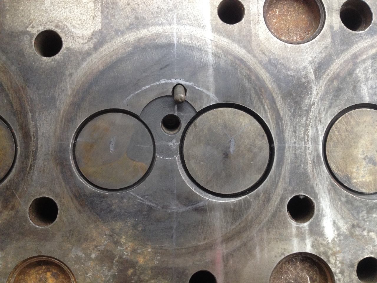

Сообщение DRU »
фото головки, сегодня померил
