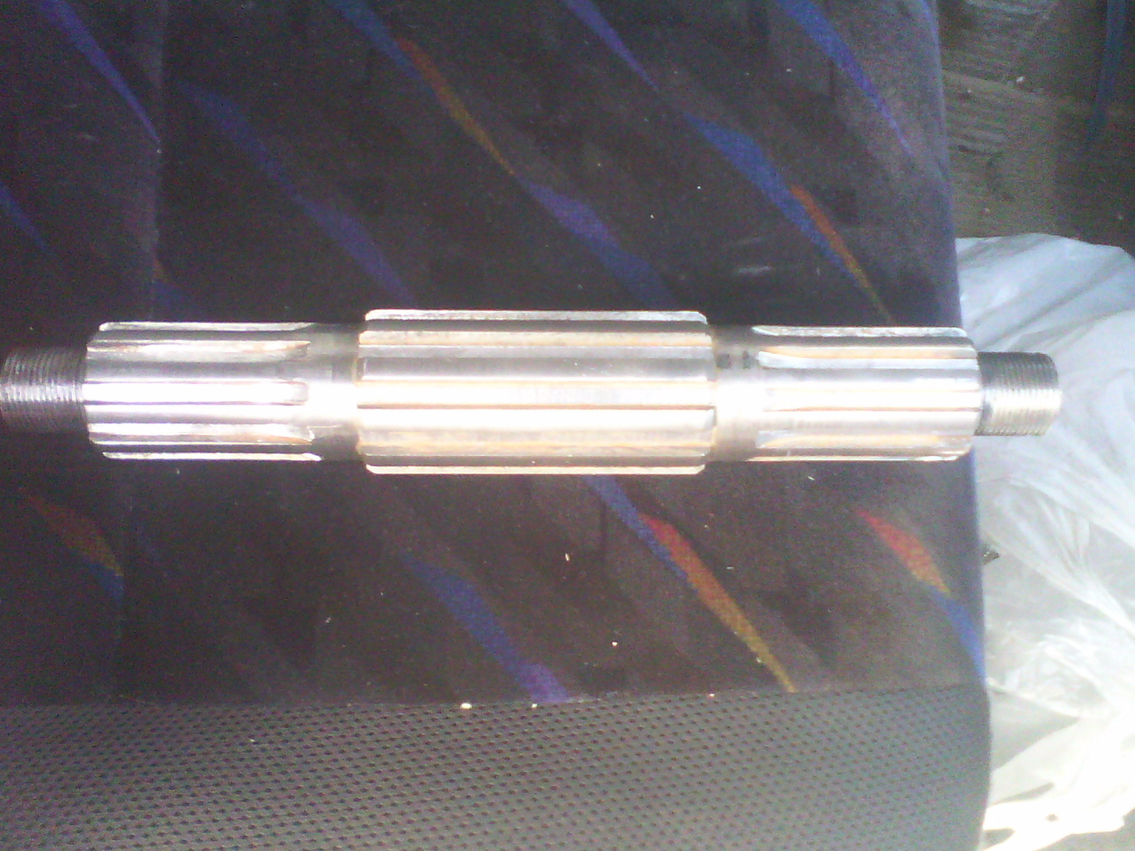

сегодня отдал вал на проточку -8 рублей и ком у меня будет на две стороны!! спереди родная сзади 131.

Sakhalinec писал(а):[post]312314[/post] сегодня отдал вал на проточку -8 рублей и ком у меня будет на две стороны!! спереди родная сзади 131.
Коллега, будьте любезны, по готовности покажите достигнутый результат. У меня на КПП стоит КОМ с выходом на заднюю лебедку 131, есть желание законектить еще и фронтальную лебедушку на него же.

нееее ! не выйет! на комах валы разеые(КПП и РК).что-то где-то вылезет боком.

ЧОПОРОВ писал(а):[post]312629[/post] с комом от 66 такой фокус не выйдет
С какого это перепуга не выйдет? Делается новый вал на две стороны, протачивается крышка задняя под сальник и все отлично ...

Вал готов ,будем собирать,пробовать не скоро.
