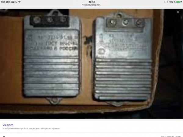

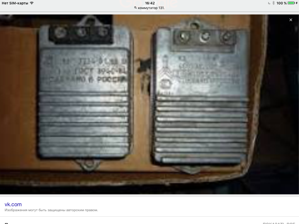

Примерно такая же коробка как Р132 ,чуть меньше. Штатно расположена слева внизу в кабине со стороны водителя.
Справа со стороны водителя сверху должна быть коробочка с вариатором.Зажигание точно электронное что ты сразу не можешь найти коммутатор? В трамблере внутри контакты с кулачкми есть или катушки 8 шт электромагнитные?

Газ 66 стреляет и глохнет при нажатии на педаль газа
Вот так
