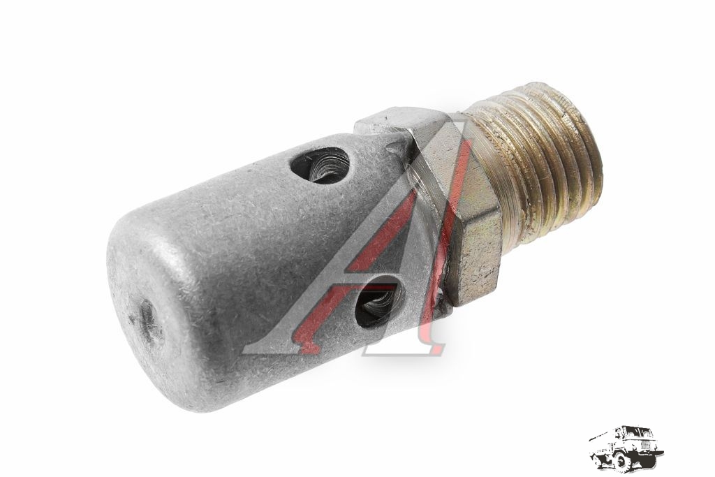

тюлень писал(а):[post]365389[/post] Правда не уверен что КПП и переднему мосту это поможет.
Камазовские сапуны очень хорошо помогают, сидел в броде (как раз после ремонта) почти двое суток, воды было выше фар. Когда машину вытащили к моему удивлению вся трансмиссия была сухая, воды вобще ни капли ни где, не было. Кроме двигателя. В остальном, выше сказанное полностью поддерживаю.

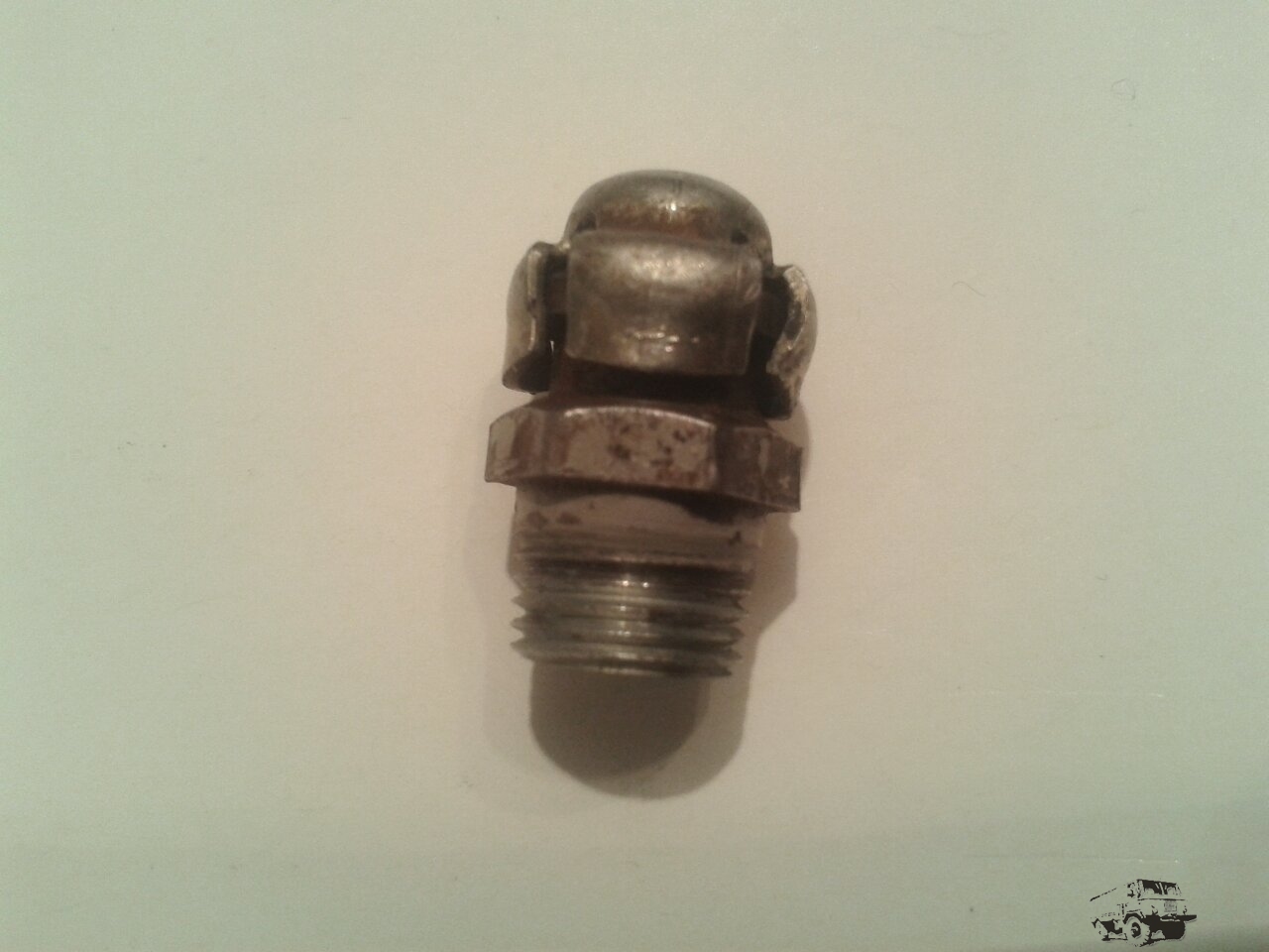

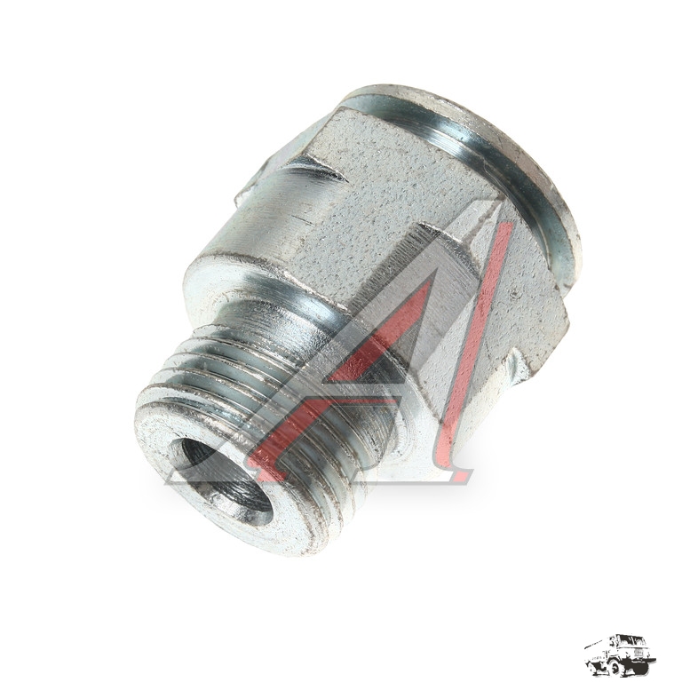

TIGER 74 писал(а):[post]365431[/post] Камазовские сапуны очень хорошо помогают
Какой из них?:

Брал от камаза 4310, стоят везде там. На мостах, чулках, на крышке насоса ГУР. Проверяйте перед установкой или при покупке, бывает и неисправные попадаются, но если работают то на отлично.
