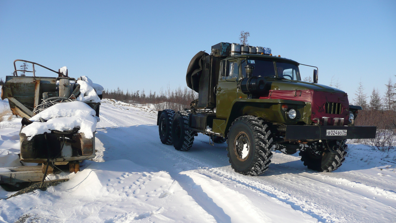

Монах80 писал(а):[post]307994[/post] Что за резина?
мишлен XZL
с размерностью не угадаю, может и 16.00R20 быть.

Western писал(а):[post]308001[/post] Резина хорошая "Мишка"
мишлен xzl 14.00 r20
крайне "не бюджетная", но в плане износостойкости/проходимости/шума равных я не видел, плюс ко всему ненаправленная.
о мытарствах с нею расскажу позже) вся соль в том что на родные диски она не подходит.

[ref]9mm0196[/ref], в Якутию на нем гонял ?

leomuz писал(а):[post]309705[/post] [ref]9mm0196[/ref], в Якутию на нем гонял ?
да

9mm0196 писал(а):[post]310171[/post] да
в одного ходил ? так то герой однако :D а как спал(и) я по зимнику накатался на Урале это жесть конечно мы вдвоем ну 450 самый большой прогон по км. а самый маленький 140 - 7 дней. вот урал одной редиски на котором ездили.

leomuz писал(а):[post]312853[/post]
в 2. спали когда как)) никаких гамаков не делали , всё "по-спартански"
