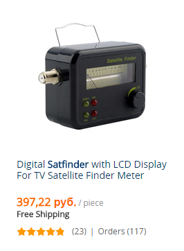

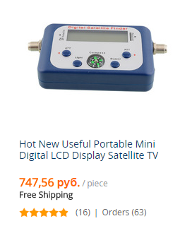

gazulkin писал(а):[post]308774[/post] мой вариант 14000руб , но нужен некий прибор для точной настройки антены
прибор типа SatFinder, 200-400рублей стоит, настраивается антенна на спутник по звуку, удобная штука, лет 10 тому назад помню без него как то жили, так настройка антенны была ад...

Yuraz писал(а):[post]308808[/post] SatFinder, 200-400рублей стоит
вот название прибора не скажу, про цену они озвучили разные варианты от 500 до 1500 рублей как-то так, тем немение буду ждать весны, с з/п перебои за ёжили, так что берём паузу и занимаем позицию выжидания, а там как отдадут бабло за 3 месяца сразу куплять буду сей девайс, ну и как испытаю озвучу все аспекты :)

Yuraz писал(а):[post]308808[/post] прибор типа SatFinder, 200-400рублей стоит, настраивается антенна на спутник по звуку, удобная штука
Говно полное и абсолютно бесполезное. Нормальный сатфиндер показывает в первую очередь параметры сигнала (уровень, качество, сигнал/шум - самый важный параметр), по ним и ведется настройка.

Ну так купи не гавно ))) крутой парень. Фото глушилки дизеля на выхлопе так и не сделал ещё?
Я этим тарелку настрою за 1 минуту. А ты?

Вот такие первые 2 штуки. Справляются с задачей на 100%.
Денег много - аналоги как на 3 фото, но это деньги на ветер, т.к. всё что нужно - найти спутник - первые два делают.
Смысл работы - на приборе есть вход с спутникового ресивера (ресивер стоит в доме/кунге...) и выход на головку на спутниковой тарелке (стоит на доме/на кунге...), соединяем, включаем ресивер на наш (нужный) спутник, выбираем телеканал с самого сильного транспондера (вычислить лучше экспериментально при первом подключении, например на Триколоре это Инфо-канал их ний... или т.п.), и лезем к тарелке - напрявляем её по компасу примерно в нужную сторону, водим тарелку +- ~15 градусов, а по СатФиндеру слушаем тон сигнала - как тон высокий станет - ещё поднастроить поточнее, затянуть барашковые гайки на антенне - все, идём в кунг/дом, наслаждаемся картинкой.

Yuraz, мачо телекоммуникаций, расскажи-ка нам всем тут как ты этим дерьмом за 200 руб собираешься нормально VSAT настроить. Кроссполяризацию как разгонять будешь?
Нет, я конечно видел, как некоторые гос.конторы настраивали таким дерьмом Gilat'овские комплексы, что таксофоны по великим праздникам потом работали. Только вот кому нужна такая халтура?

P.s.: У меня все эти дешевые приборы когда-то были, еще лет 12 назад, на них тогда бум был (просто не было ничего другого в компактном размере). Но после недели активного использования приходило понимание, что настроить тарелку чисто приемную ими более-менее можно (но с сомнительным иногда результатом), приемо-передающую нормально нет.
При покупке прибора смотрите внимательно, чтобы он был рассчитат на нужный вам диапазон (C/Ku/Ka) и если это профессиональный прибор то на нужный стандарт (DVB-S/DVB-S2).
