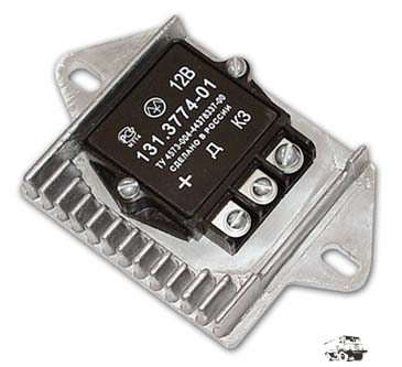

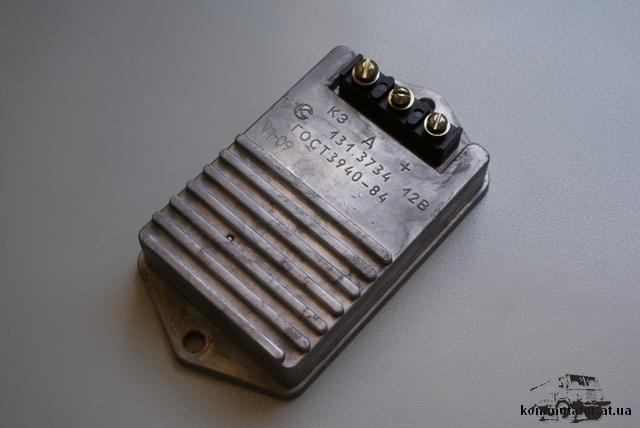

harli писал(а):Либо ескости в коммутаторе высохли.
Там всего два электролита, один выполняет роль фильтра по питанию, а второй шунтирующий и они никак на это не влияют.
А больше сохнуть нечему :D
К тому же при отсоединении провода от датчика, самообразование импульса запускающего трансформатор (катушка зажигания)
отсутствует, а из этого можно сделать вывод, что коммутатор исправен.
Это справедливо для старого коммутатора, а если интегральный, то у него только два состояния - или работает, или сдох :D

harli писал(а):Ну так тебе ли не знеть какие поразитные наводки могут давать высыхающие конденсаторы.
Высыхают только электролиты, а там их всего два и на самовозбуд они никак не влияют.
тем более по питанию.
Тем более по питанию :D
Емкость там стоит в интегрирующей цепи и на формирование запускающего импульса никак не влияет.
что само по себе не отменяет отсыревшую или с короткозамкнутым или с поврежденной изоляцией катушку трамблера.
А вот это уже ближе к телу :D
