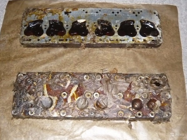

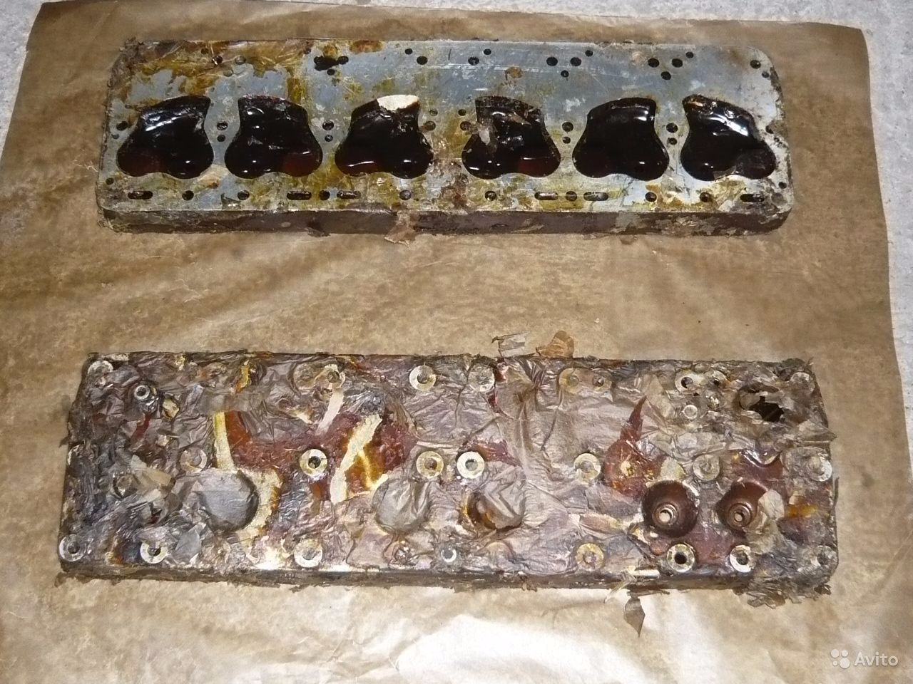

Александр Морозов писал(а):[post]305272[/post] Неужели 157 нельзя на пропане эксплуатировать Даже спилив головы
А клапана куда открываться будут? там клапана в блоке...
- Yuraz
- Сообщения: 1990
- Откуда: Киров (Вятка)
Двигатель зил 157 на газ 66
ага, вон тут как всё интересно:
Александр Морозов
- Сообщения: 18
- Зарегистрирован: 07 ноя 2015, 14:21
- Откуда: КБР г.Прохладный
Как раз с этими головами пили не хочу. Тут ещё пуганули, гаишники за удлинение морды не наедут
