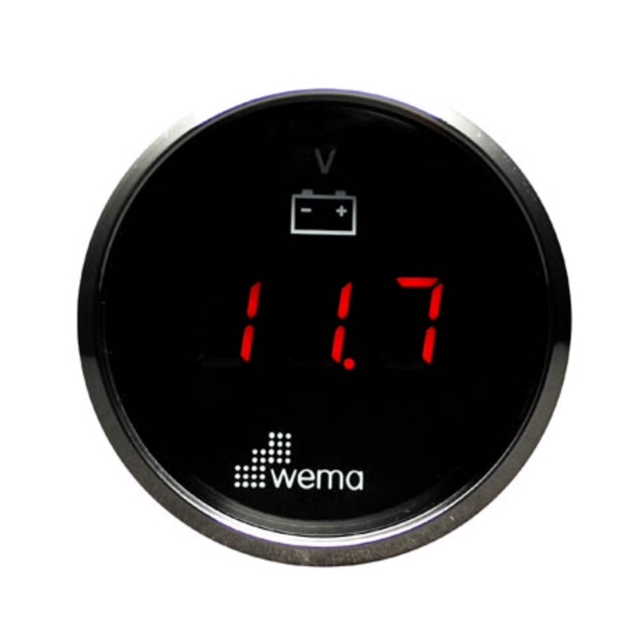

Братцы, а мне бы хотелось на УАЗ и на ШАРИК поставить цифровой фольтметр, за место штатных. Где купить?

Спасибо дружище! Хотелось поближе. Где нибудь в Москве.

ЛьвовиЧ писал(а):[post]310722[/post] Где нибудь в Москве.
В любом большом автолабазе. В Техкоме точно есть. Но раза в два-три дороже чем у китайцев. Посылка из Китая идет обычно 3-5 недель.

ЛьвовиЧ писал(а):[post]310717[/post] Братцы, а мне бы хотелось на УАЗ и на ШАРИК поставить цифровой фольтметр, за место штатных. Где купить?
Я заказывал здесь... http://www.12vi.ru/768/905/

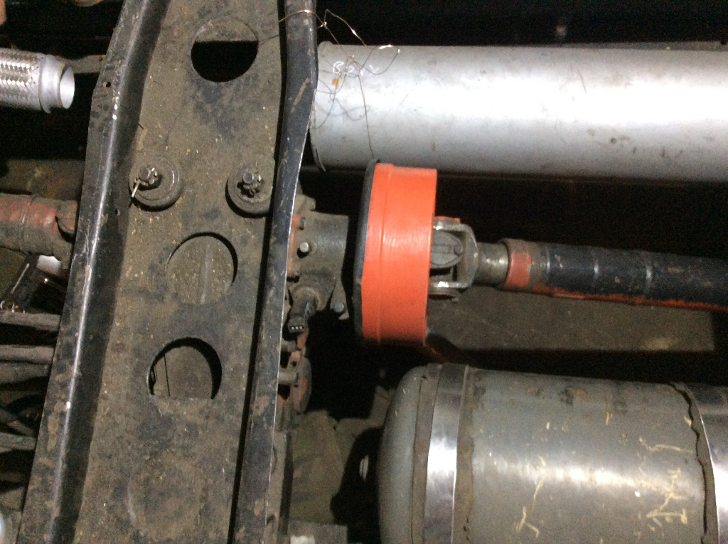

Взял: индикатор температуры с датчиком, чтобы поставить в верхний бачок радиатора и электронный спидометр (программируется по ЖПСу кнопочкой при достижении 20 км/ч) к нему проходной датчик скорости от УАЗика на нашу раздатку не лезет одевается на спидометр

Вот нашёл у себя в архивах фото установленного датчика...
