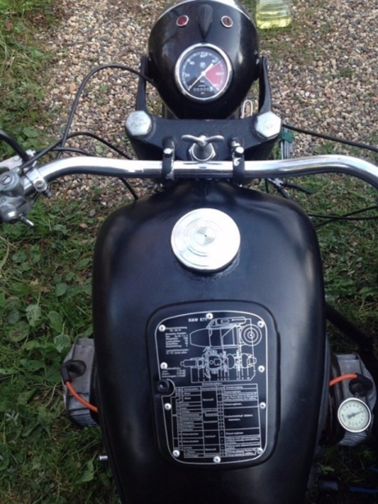

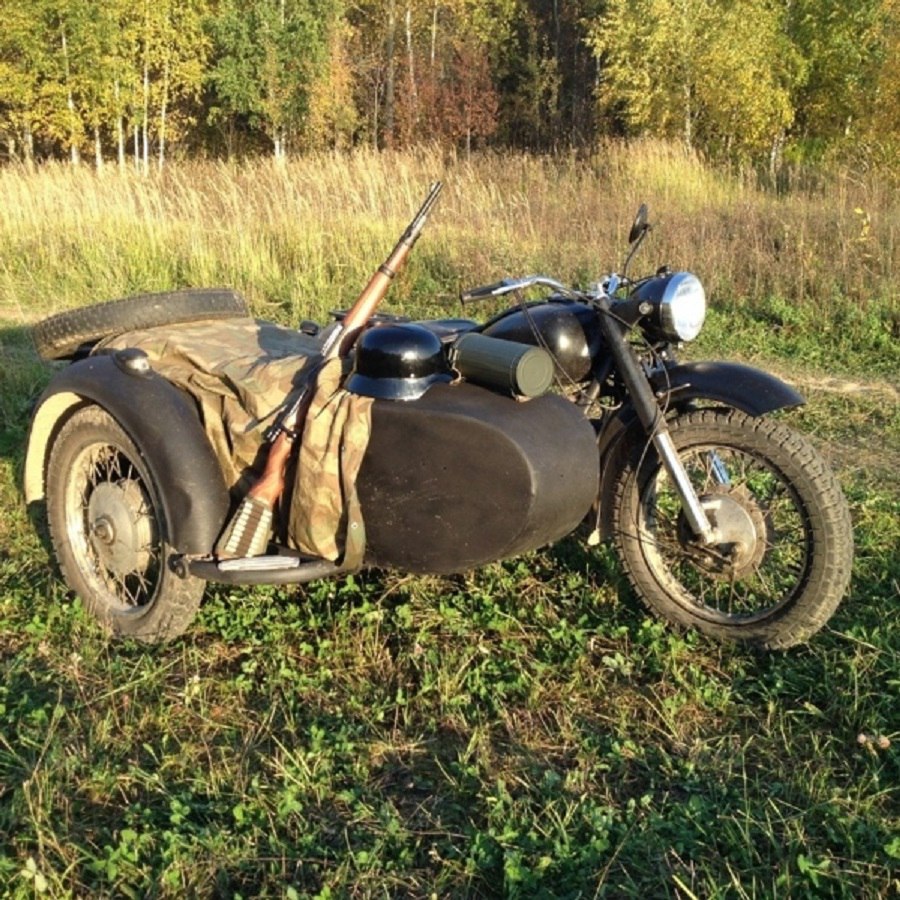

Не, пескоструй я отдавал мотик по частям. А ШШ камеру такую не найдешь.... Обезжиривал хорошо, грунтовка держится намертво, краска - фуфло... Коляску покрасил поролоном - огонь! не хуже краскопульта... и держится ведь зараза =)
evgeniy.schegurov
Сообщения: 251
Зарегистрирован: 17 окт 2015, 21:02
Откуда: Ивановская обл Ильинское - Хованское
Покраска Газ 66
Сообщение evgeniy.schegurov »
Коляска валиком, мот порошковой после пескоструя в 3 слоя

не у меня а в организацию возил, я знаю что это, не совсем м**ак всетаки....

Мот кстати продается =)

Мотоцикл от дедушки достался, трофейный? :D

Неё, делали под реконструкцию. 66год
