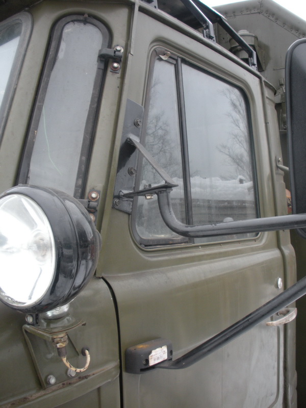

Это зеркала мои,кронштейн с грузового хундая HD-78 зеркало с мерседеса М-206 верхняя часть самодельная,две детали фрезеруются по отдельности потом свариваются, после чего покрашено порошковой краской

я взял кронштейны и зеркала валдая
.а верхний крепеж сам сделал

Две пластинки с отверстиями привариваешь к дверии между ними шпилька 8ка или 10ка и у тебя дохрена вариантов из магазина:)
Из плюсов в лесу, они получаются складными...
Остатки штатных крепежей оставил как защиту...

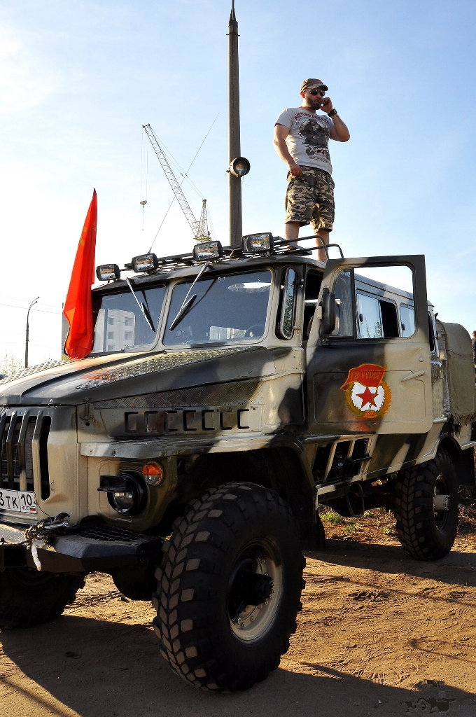

Вопрос по зеркалам.
В уже прошлом году прокатился по закрытой территории нац.парка.
Те грунтовки с яндекса и гугла по которым я прокладывал маршрут по территории парка,
лет как уже дохрена поросли ельником через который мне и пришлось пробиваться.
В результате покоцанный и помятый местами кунг, исцарапанная кабина и полное отсутствие зеркал.
