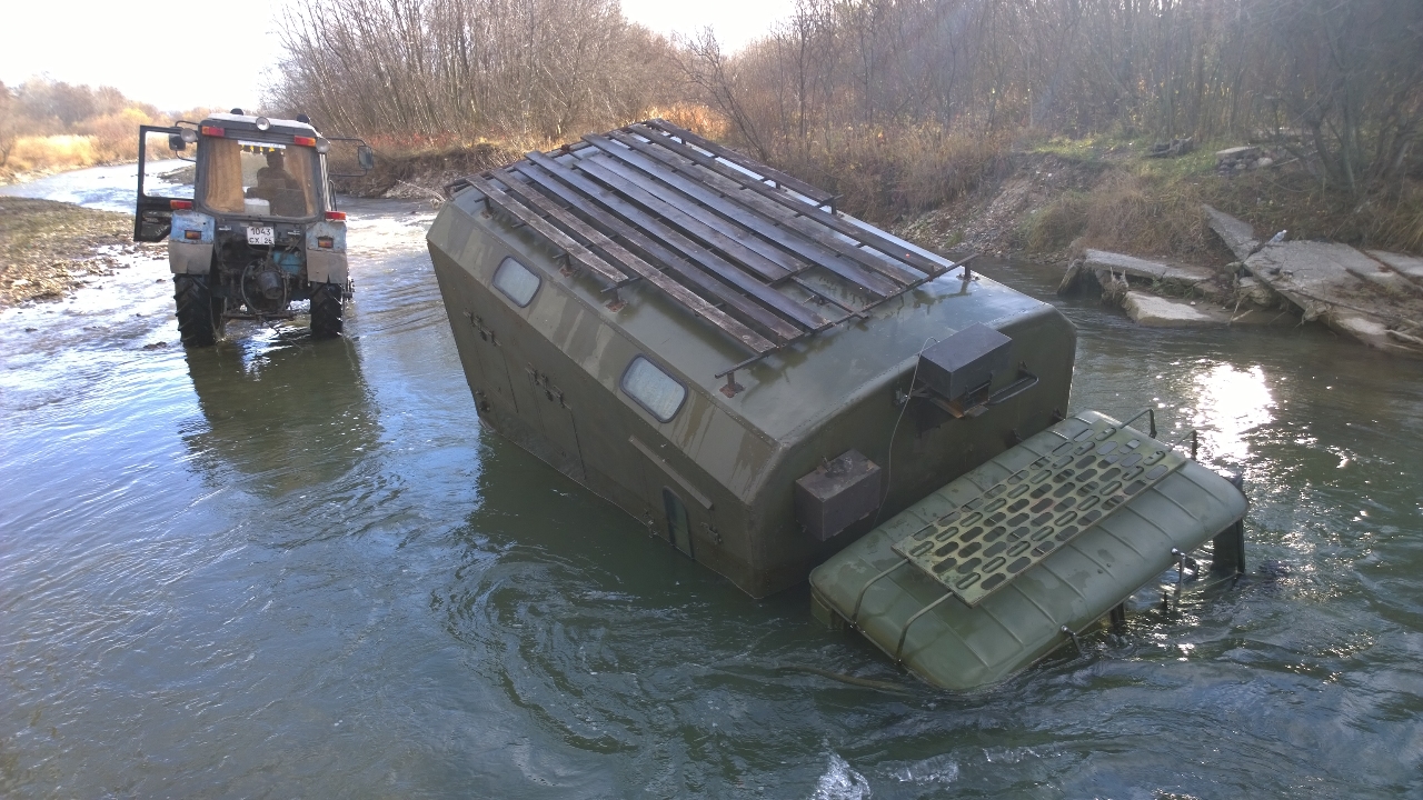

Спасибо всем за советы! начал менять все масла! Утопил рядом с домом,в горной речке! до дому дотянул трактором ! и сразу слил все масла! Повезло что на улице +15 и солнце и поэтому решил его открыть и сушить на солнце.

Да, нормально в яму так провалился, не сработала пословица "не зная броду не суйся в воду" ?
Надо на перекатах, там всегда камни и мелко, но выезд бывает крутой...

Поменял масла, слил без, прокрутил без свечей. Закрутил свечи - незавелась! Поменял свечи - незавелась! Открыл верхнюю крышку карба там всю гуд! Собрал карб , крутнул - завелась!
ШИШАРИК - ЗВЕРЬ!

Но есть проблема! Двигатель работает нормально, но при резком нажатии на педаль газа начинает глохнуть! Приходиться разгазовывать что бы тронуться! Может зажигание? Может кто сталкивался?

А вакуум трубка на месте? Может слетела после всех манипуляций? Именно эта трубка корректирует трамблер на изменение угла при газе. Там кстати тоже мембранка есть, в трамблере она, её наверное не разбирали? Трамблер надо было скидывать полностью, там в "стояке" может вода, которая будет сочится в масло сейчас. Масло смотрите на эмульсию... На не заведёной - вакуум - трубку в рот - можно проверить как в трамблере идет смещение зажигания.
Завелась - хорошо, пусть на холостых погреется, просохнет хоть генератор, а вот стартер все равно бы разобрать, там в районе щеток нет отверстия, чтоб вода слилась.

Если не много воды в масле то ничего со временем испарится у меня было такое .

Спасибо YURAZ про вакуум-корректор я не подумал! сегодня буду пробывать! если что смены магар!

Пол дня мучал машину! Сушил и чистил трамблер, вскрывал краб, регулировал зажигание и все бестолку ! Потом купил свечи NGK поменял и перестало стрелять! Работал часа 3 на холостых а потом начал глохнуть! Заведу двигатель он поработает чуть чуть и глохнет! Завтра попробую выкрутить свечи и посмотрю может опять засрало!

Столько времени нельзя гонять на холостых, действительно все нагаром засирается.

При кратковременном утоплении автомобиля надо только отделить масло от воды в поддоне двигателя и очистить-осушить зажигание и карбюратор.
Все остальные советы: замена масла в мостах, гидроусилителе руля, сушка стартера, генератора и тому подобные камлания форумчан заменяются прогоном автомобиля. Автомобиль пробегом сушится САМ СОБОЙ.
Моя машина ГАЗ6611 1991 года выпуска, топил один раз в октябре лет 6 назад. Никаких негативных последствий кратковременного ( 2 часа) утопления нет до сих пор.
