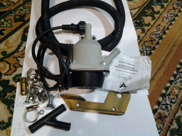

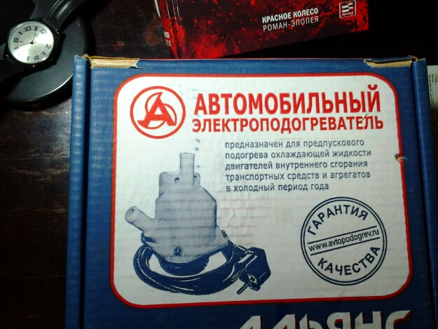

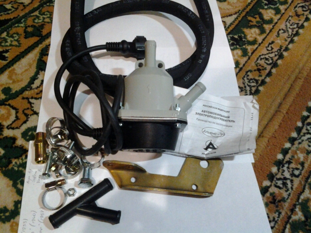

Нет, я поддон никогда не грею; достаточно прогреть блок и головки через рубашку охлаждения. Кстати, у меня и на шише подогреватель стоит; вначале стоял самодельный, а к прошлой зиме я поставил фабричный. Лафа... )

РУСЛАН 40 писал(а):[post]301862[/post] Wiking,а какой фабричный поставили если не секрет?и как быстро нагревает в морозы?а то где то на форуме читал что даже пли плюсовой температуре час греется.и какая цена?
По-моему, Тюмень выпускает; не помню точно, но хороший подогреватель. Купил в Вологодской губернии по случаю. Специально для ГАЗ-53. Я его устанавливал минут 15; все части подошли как родные, без каких-либо переделок.
А для запуска двигателя совсем не обязательно греть его до упора. Достаточно прогреть градусов до 40-ка; а это 20-25 минут...
