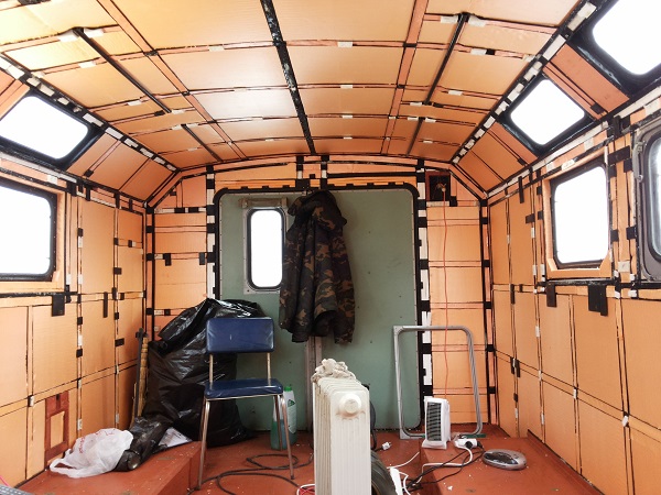

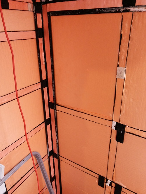

Первая часть работы подошла к концу. Пенопласт убран и заменен на пеноплекс. Сказать могу только одно - это адский труд. :D С завтрашнего дня начинаю следующий этап. Буду зашивать всё фольгированным пенофолом и ставить маяки под вагонку. Параллельно решаю два вопроса - ставить маяки под вертикальную или горизонтальную вагонку и какую собственно вагонку взять? Даже не знаю, как будет красивее вертикально или горизонтально? И по дереву хочу подумать. Хочется что бы и запах приятный был, не гнила, влаги не боялась и по цене не сильно кусалась. Короче раздумываю! :wink:

Aleks095 писал(а):[post]305467[/post] Параллельно решаю два вопроса - ставить маяки под вертикальную или горизонтальную вагонку и какую собственно вагонку взять? Даже не знаю, как будет красивее вертикально или горизонтально? И по дереву хочу подумать. Хочется что бы и запах приятный был, не гнила, влаги не боялась и по цене не сильно кусалась. Короче раздумываю! :wink:
Я бы делал вертикально. Зрительно помещение выше смотреться будет. Липовая доска влаги меньше боится, чем сосновая. Но и стОит...

Я тоже склоняюсь к вертикальному расположению вагонки. А вот по поводу дерева я сейчас раздумываю между липой и лиственницей.

Лиственница предпочтительней. Но дороже прилично.

Начал установку обрешетки и утепление пенофолом. Кстати вспененный полиэтилен очень интересный по своим характеристикам материал при этом удобный в работе. Для наших кунгов я думаю он не имеет конкурентов. Обрешетку делаю под вертикальную вагонку. Одновременно с этим раздумываю над установкой газового конвектора. Нужно выбирать место установки до финишной отделки. Подскажите кто использует - какой мощности луше взять? Склоняюсь к фирме Alpine air т.к. у неё чугунный теплообменник и электронезависимая электроника. http://www.vseinstrumenti.ru/alpine_air/

За фотографии процесса был бы премного благодарен. И еще у меня вопрос. Не думаешь ли ты, что обрешетка под вагонкой съест сантиметры, которых и так в кунге не хватает?
