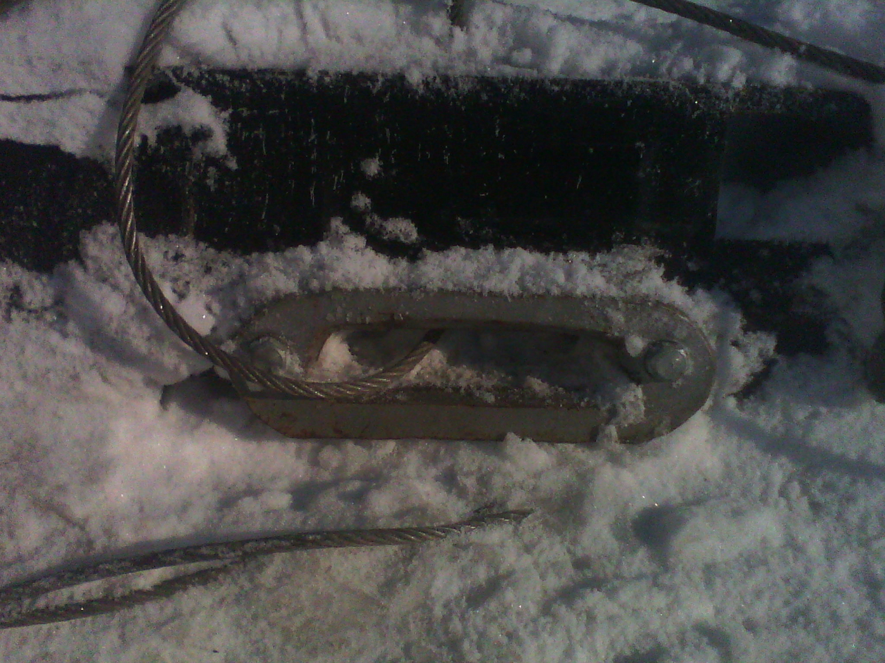

режет не ролик а станину крепления роликов.особенно если трос тонкий в уголок очень хорошо врезается. две пары роликов я ставил-веутри обычные джиповские сеаружи брдм.не совпадение размеров привело к загибу оси жиповского ролика и соответственно его заклину.через пару км на тросу его перепилило.
Сейчас поставил два клюза по типу для синтетики только самоделы из железа 30мм.Резак большой и маленький ,жена болгарина и несколько вечеров под пивас.
Установил ниже штатного места на много,для более прямого попадания троса на лебёдку.
уже потрентровался.Засечки конечно есть на металле ,но практически не видны причём тянулся почти за угол.Вид конечно ржавый и не красивый но думаю лет на цать мне их хватит.
Ктоб наладил производство из чугуния, ему на стальной трос ваще пофиг.

[ref]Sakhalinec[/ref], а можете сделать фото вашего клюза что у вас получился?
- Sakhalinec
- Сообщения: 1750
- Откуда: Сахалин
- Поблагодарили: 37 раз
Ролики лебедки от БРДМ2 на ГАЗ66 - ЭТО ПЛОХО?
магу ,только завтра, уже поздно.

[ref]Sakhalinec[/ref], почему вы считаете что стальной трос лучше будет работать по чугуну? Я тоже как вы, собрался сделать клюз из железного кругляка (закажу в кузне по размеру, и наглухо его приварю к бамперу). У меня на одном из УАЗов стоит клюз чугунный, хруст при лебежении падлюка такой громкий, такой звук как будто лебедка сжирает машину, но при этом трос и клюз потери не несут. Я полагаю что если из прута сделать, то должно работать, просто как-то глядя на ролики появляются сомнения при виде острых углов соединения горизонта с вертикалью.
- Sakhalinec
- Сообщения: 1750
- Откуда: Сахалин
У меня не из чугуния. Просто толстая железяка чутка подкалена.Резал то я её резаком охлаждал в масле.хруст пусть хрустит - это витки троса меж собой гуляют когда за угол тянешь.Приваривать не советую,трос всё равно по тихой подъедает,лет через 10 менять придётся.

Сзади бампера точно такой-же. на фото кажется маленьким, ан нет длина меж болтами 25-27 см
MIRAH
- Сообщения: 12
- Зарегистрирован: 30 ноя 2014, 22:27
- Откуда: г. Геленджик, с. Дивноморское.
А зачем сзади бампера ещё один, одного спереди мало что-ли?
