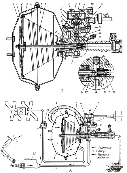

на счет клапана: стоит под поликом кабины(небольшой боченок) к нему идем шланг с двигателя. Снимите шланг заведите машину, если услышите свист, а его не заметить сложно значит вакуум идет и дальше следуйте по магистрали, как правило вина в резиновых соединениях, но и часто сам вакуумник выходит из строя, ремонту подлежит, но только не в домашних условиях, для ревизии можно разобрать корпус вакуума посмотреть на состояние мембраны - заменить при надобности, возможно при вскрытии обнаружите внутри жидкость...

в общем тоже дело до тормозов дошло... при отпущеной педали подсасывает воздух с фильтра что стоит на полике возле рычагов раздатки, мембране кирдык?
- Славон
- Сообщения: 3325
- Откуда: Скобаристан
- Благодарил (а): 26 раз
- Поблагодарили: 262 раза
Дошло дело до тормозов!
Возможно просто задубел клапанок №7. Я его обычно чем-нибудь литольным подмазываю слегка отодвинув и подсос устраняется.
