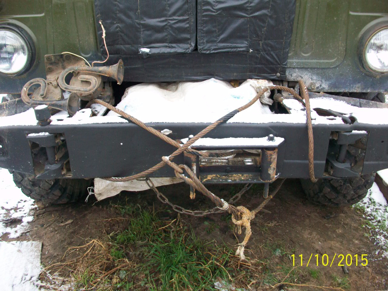

еще для жесткой сцепки желательно такой бампер
Папуся СССР
Русский Националист
Сообщения: 3097
Откуда: Солнечногорский р-он
Поблагодарили: 43 раза
Жёсткая сцепка.Вопрос
Сообщение Папуся СССР »
Ветлугай писал(а): желательно такой бампер
Патамушта с дудками? :)
Ветлугай
Сообщения: 1058
Откуда: Нижегородская область
Сообщение Ветлугай »
дудки вот думаю установить.плиз за флуд
