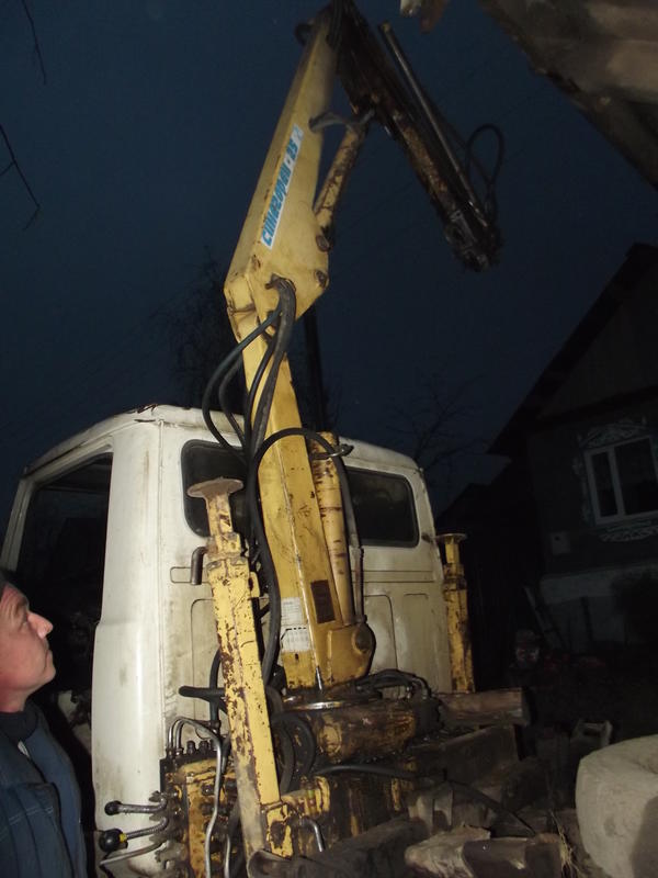

не могу найти фото его машины :D своих фото тож нет пока. позже сделаю - выложу сюда. авто ГАЗ 3309 самосвал 2007 г.в. тормоза гидропневматика, покупал год назад за 230 т.р в весьма ушатанном состоянии, хотя рама и двигатель в приличном состоянии. покупал в башкирии
Goshan
Сообщения: 55
Зарегистрирован: 11 мар 2013, 15:38
Re: поставит КМУ на газ-самосвал
Сообщение Goshan »
вот фото знакомого, правда качество и ракурс не очень
Goshan
Сообщения: 55
Сообщение Goshan »
хочу тоже самое, только кузов будет чуть короче (у него стандартный 3,5 м)

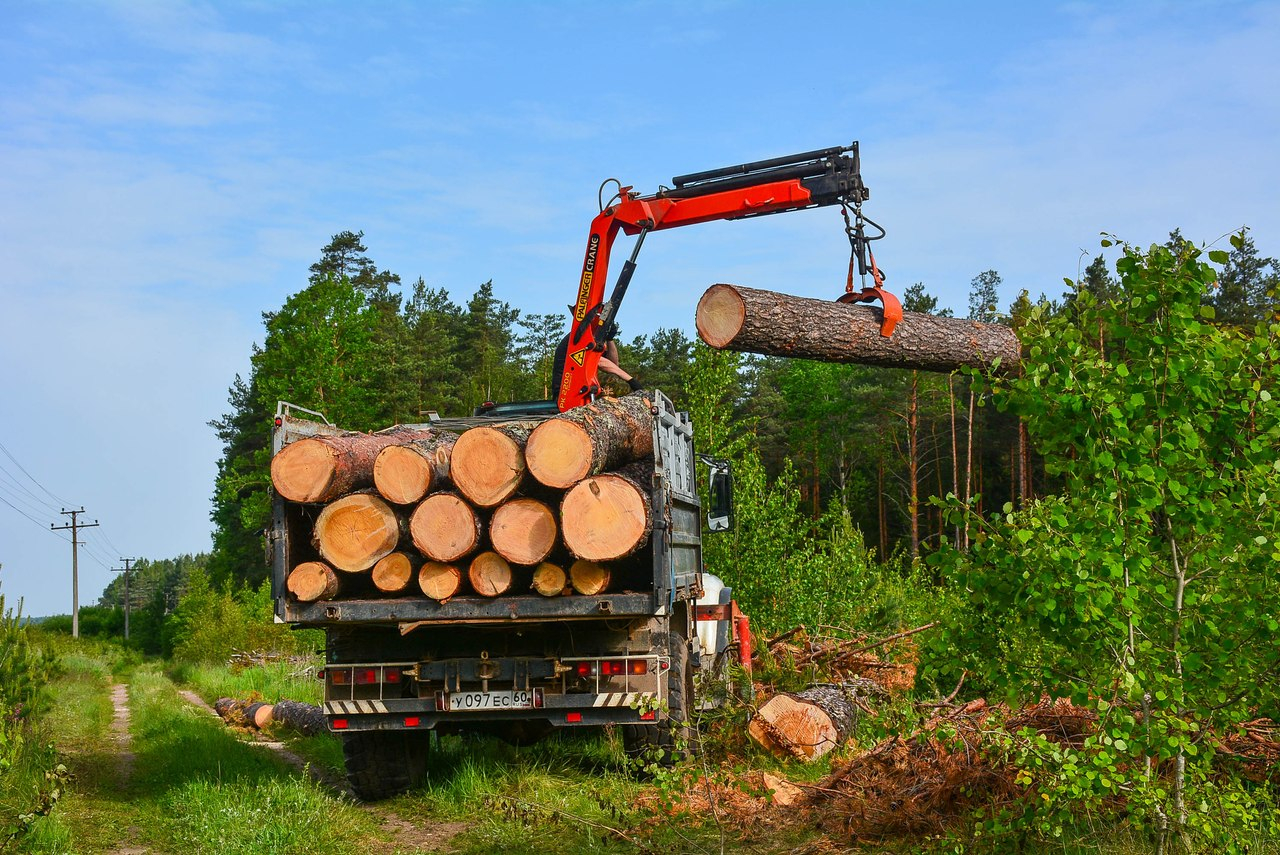

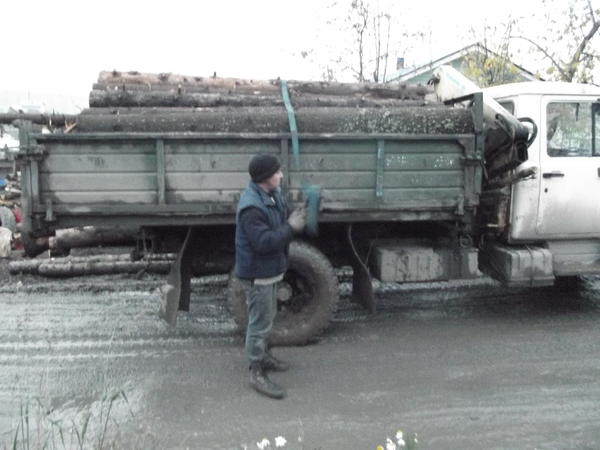

Смотря для какой работы, оттого и удачно-неудачно будет. Я кузов тоже укорачивал (на фото наростки опущены вниз для удобства работы с ковшом). Для моих затей вышло в самый раз. ) В основном по лесам, но и не только.
Рама в порядке. Все болячки давно известны и сразу заранее были усилены. Даже "родные" (свойственные, увы, практически всем Садко) трещины рамы под кабиной, доставшиеся от прежних владельцев, удалось нейтрализовать. А вот по ходовой... прошлой осенью порвал раздатку. В песчаном карьере. Подъёмчик, левый поворот в конце и рыхлый грунт сделали своё дело. Ну и хорошая нагрузка конечно же, не без этого. ) В остальном всё хорошо.
Поставил стяжку между задними кронштейнами передних рессор (на задних рессорах тоже - там такое же слабое место и лучше сразу пофиксить и не ждать пока всё расползётся). Хитровы...варенную железку сварганил, чтоб прошла межу кпп и карданом передка. Плюс распорки между этими же кронштейнами и кронштейнами кабины, устранив их взаимное раскачивание (этакие ножницы), что в итоге и ломает лонжероны. После чего, кстати, ездить стало заметно жоще. Ну ещё бы, столько амортизации пропало. ))
