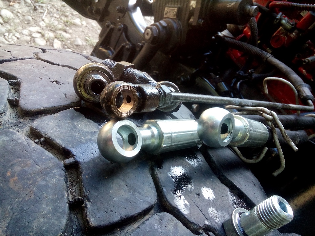

У меня машина в стадии сборки еще. Штуцера и переходники мне точил токарь, т.к. по магазинам некогда ходить подбирать подходящее. Насос я поставил с клапаном с валдая и бачок с него же. Тягу поставил такую: http://www.autoopt.ru/catalog/156324-tj ... _novgorod/ .На газ 3308 она возможно будет длинней, на досуге выясню подойдет она или нет.

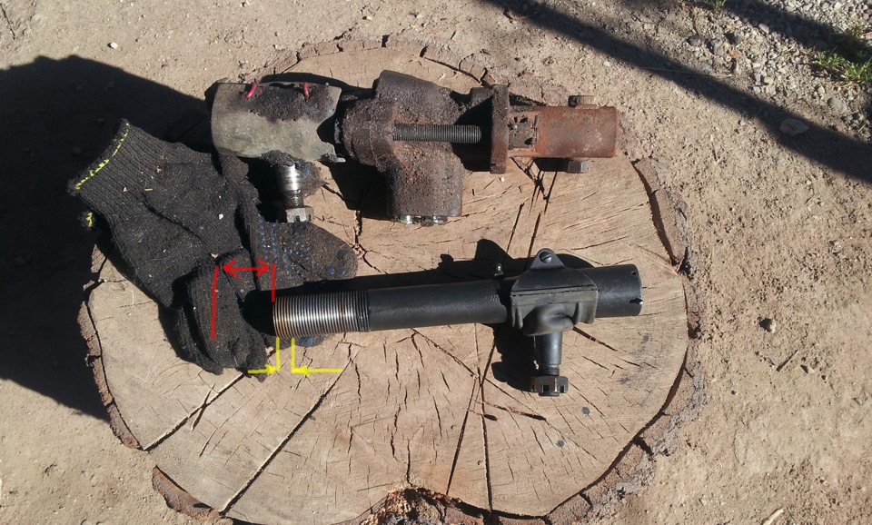

Кто нибудь знает, продольная тяга на газ 3308 по длине такая же как на газ 3309? Они взаимозаменяемые?
Сообщения: 3325
Благодарил (а): 26 раз
Поблагодарили: 262 раза
Re: На газ 3309 ставлю рулевую БАГУ ШНКФ.453467.015
В общем когда я задумал обновить свою (33081), то обнаружил, что новая короче сантиметра на 4. Задняя часть хоть и выкручивается до необходимой длины, но оставлять её не решился по причине остававшегося внутри хвоста всего в сантиметр. Решил вкрутить свою старую часть, благо мне нужен был как раз передний палец с золотником. В магазине продавали как 3309.

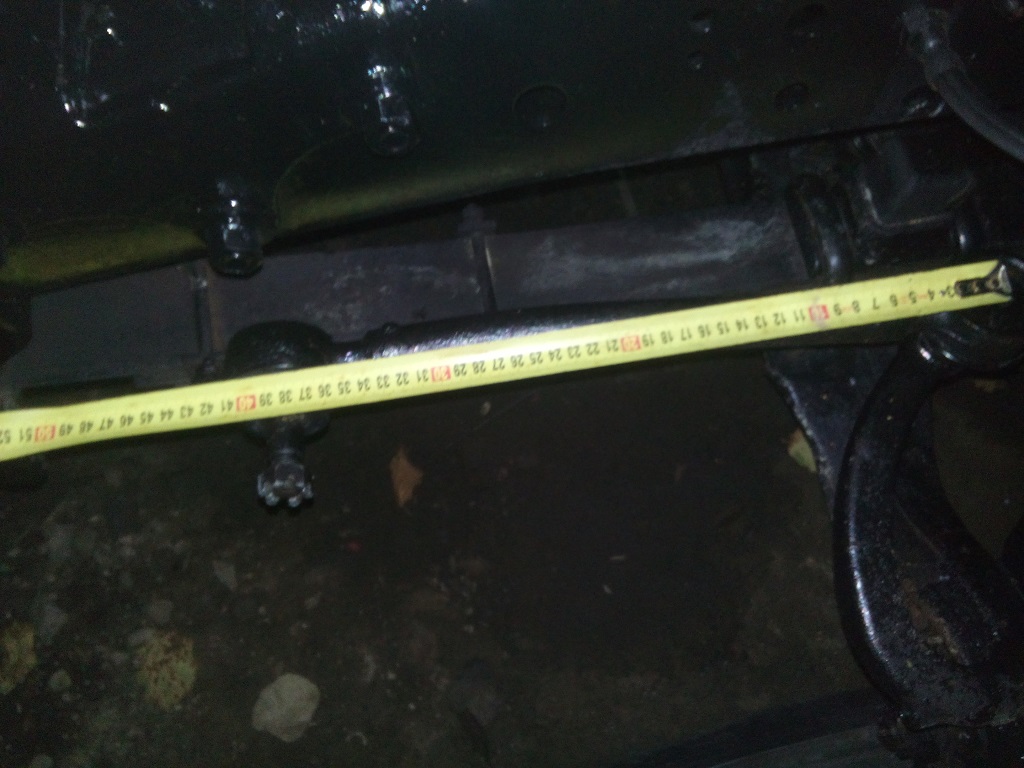

Славон, если на газ 3308 в место родной тяги с золотником поставить обычную с газ 3307, то она коротковатая будет? Я правильно понял? и подойдет ли она вообще? По длине обычная продольная тяга от центра до центра пальцев 39 см.

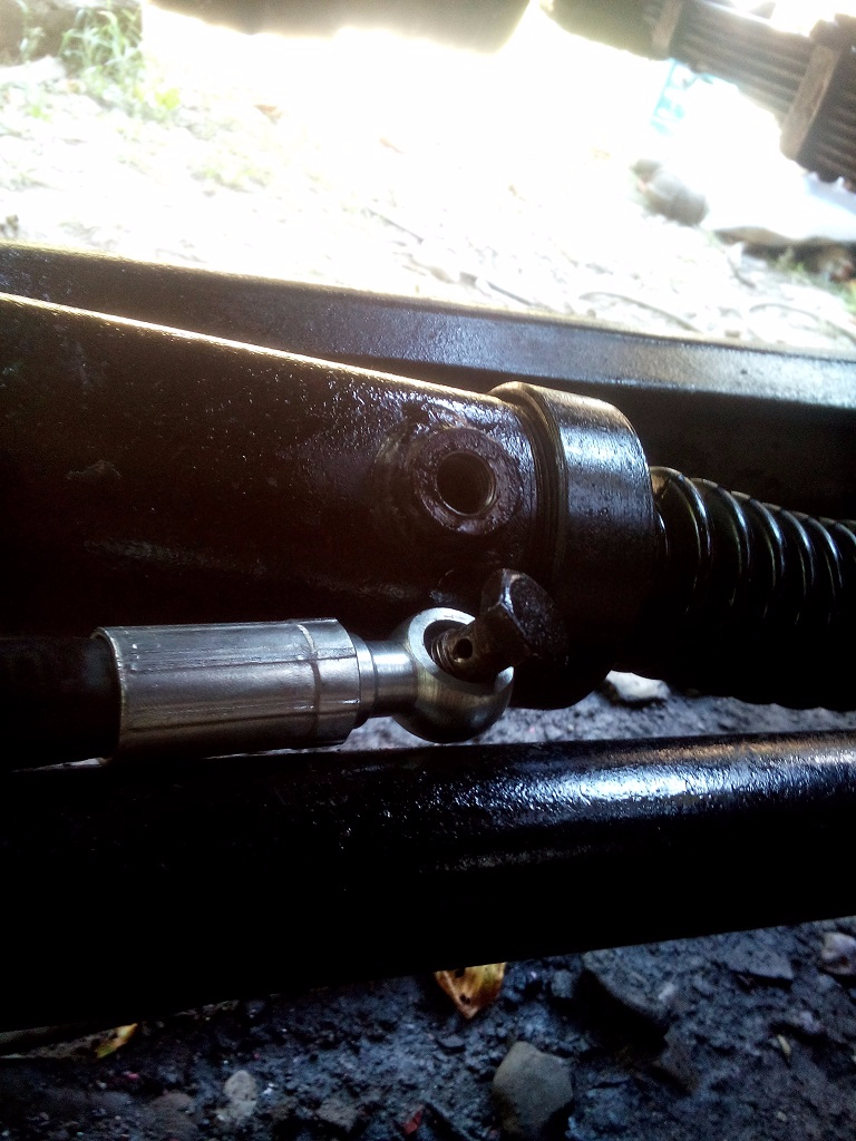

Сообщение костя27 »

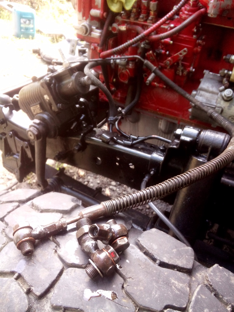

Так выглядит у меня первый комплект штуцеров на одну машину, под родные шланги на гидроцилиндр

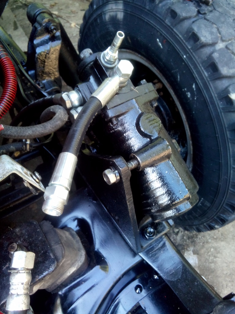

Сообщение костя27 »

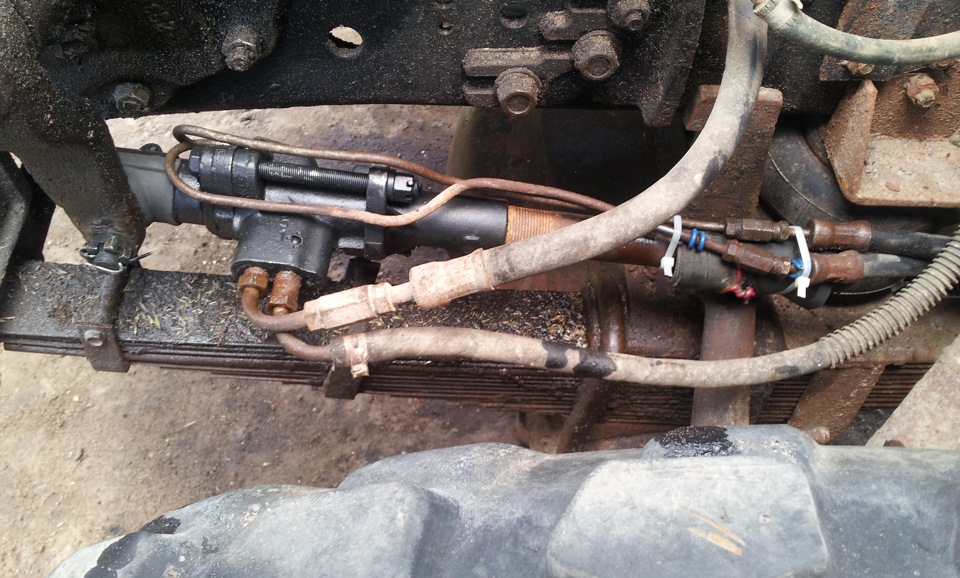

На вторую машину заказал шланги с большей пропускной способностью
костя27
Сообщения: 616
Откуда: Туапсе
Сообщение костя27 »
Вот так выглядит конструкция с новыми шлангами и штуцерами

Сообщение костя27 »

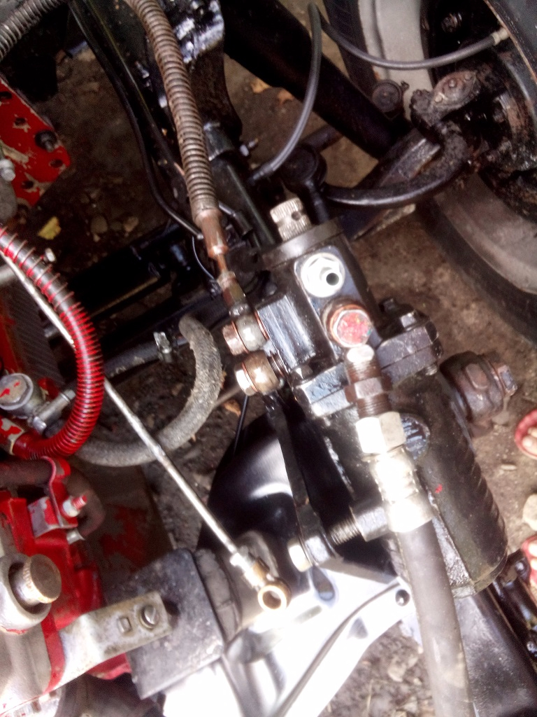

На гидроцилиндр буду делать переходной штуцер. Родной мелковат

костя27 писал(а):[post]296235[/post] Славон, если на газ 3308 в место родной тяги с золотником поставить обычную с газ 3307, то она коротковатая будет? Я правильно понял? и подойдет ли она вообще? По длине обычная продольная тяга от центра до центра пальцев 39 см.
Прикинул, примерно 41,5. Обычная встаёт легко, места достаточно. Когда ездил на одном зиловском гуре простая как раз и стояла. С длиной сейчас не помню, помоему на пару сантиметров добавлял, а то сошка с тягой в одну длину встают и вправо недоворот получается.

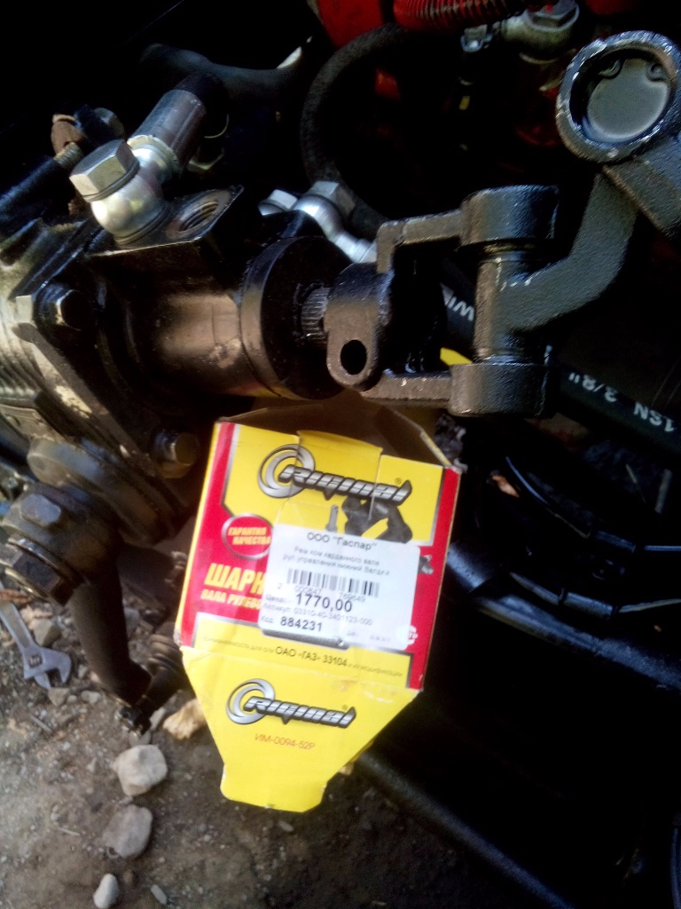

oboron писал(а):[post]296306[/post] Костя неспешно занимаюсь тем же вопросом что и ты...
Закупаюсь
по шлицевому соединению подходит крестовина от валдая.
http://www.autoopt.ru/catalog/097987-vi ... a_oao_gaz/
Ты оказался прав. Прикупил крестовину в сборе, вилки отдельно не нашел, вроде подходит:
А целиком рулевой кардан с крестовиной от газ 3309 евро 4 стоит 6250 руб. С евро 2 стоит около трех тысяч с копейками. У них разница всего лишь в длине. Евро 4 немного короче.

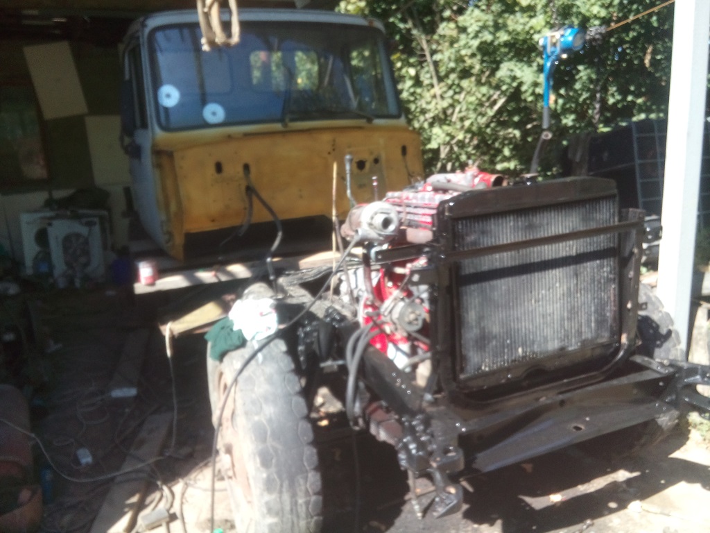

Немного о кабине. Так как изначально машина была на ходу, и надо было поменять всего лишь переднее крепление подушки двигателя. А вот излишняя дотошность в процессе привела к тому, что в итоге почему то оказалась одна рама на колесах. :D Пользуясь моментом Обработал днище антикорозийной краской три в одном и мастикой с резиновой крошкой. Переднюю часть покрыл фосфатирующим грунтом:
