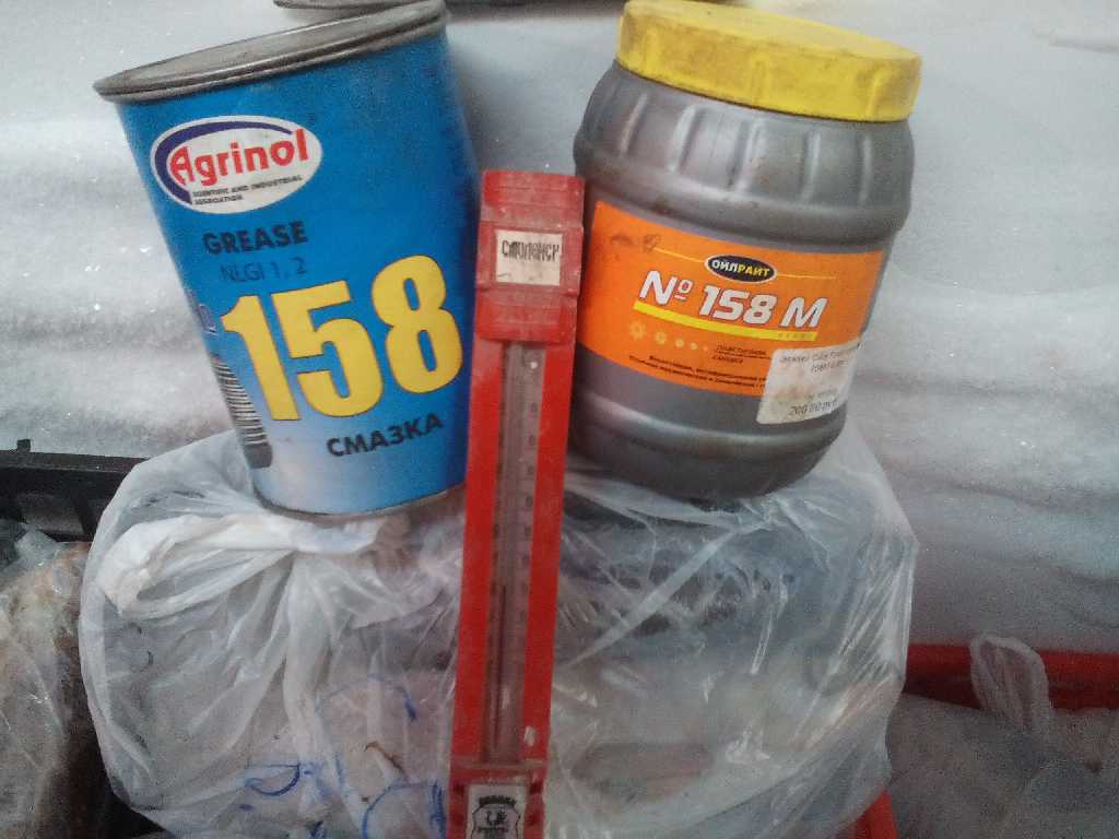

Положи тубу и железную ложку в морозилку на ночь. Что получится утром - отпишись. Если ложкой можно будет зачерпнуть смазку - уже не плохо, если на ложке ещё и смазка останется - уже хорошо.
Борисыч
Сообщения: 838
Откуда: Нарьян-Мар
Re: Как смазать подшипники ступиц без разбора ступицы
Сообщение Борисыч »
закладываем

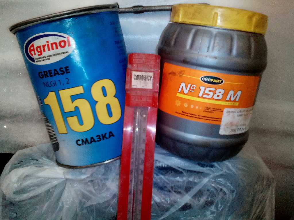

утром достаём
средне-зимняя температура

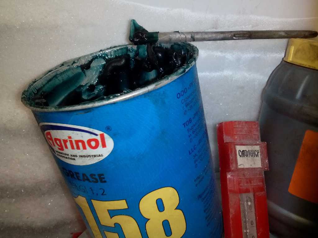

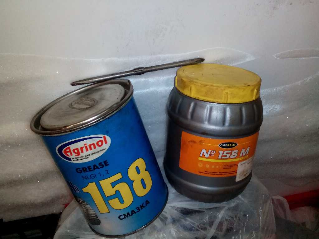

Смазка от Агринола своих свойств не потеряла ничуть

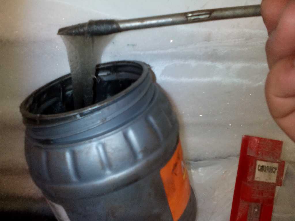

Смазка от ОйлРайт стала чуть потвёрже, примерно как жвачка и почернела.

с олрайтом то всё понятно, только петли воротные смазывать и это касается всех продуктов.

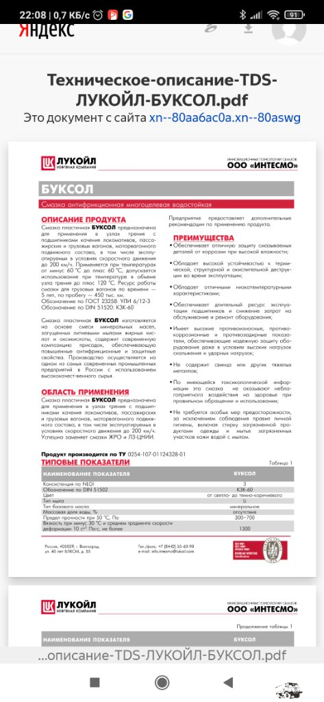

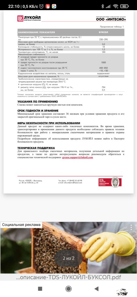

А БУКСОЛ не пробовал никто? а то стоит 10 килограмм такой смазки, соблазняют зараза такая...

fragment писал(а):[post]420006[/post] БУКСОЛ
Что за смазка такая, первый раз слышу?
Сообщения: 4705
Поблагодарили: 207 раз
Химия этой мази.Мазь NLGL 3,что сильно гуще ,чем литол

Твой буксол можно разбавить минеральным моторным маслом и использовать, работать будет не хуже литола. Главное грамотно замешать.
