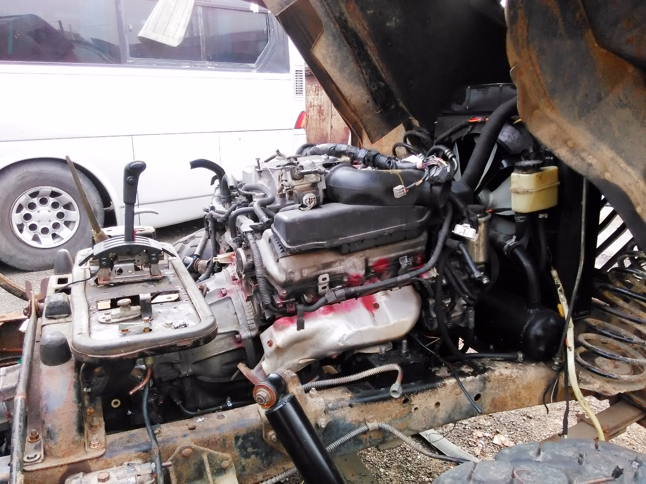

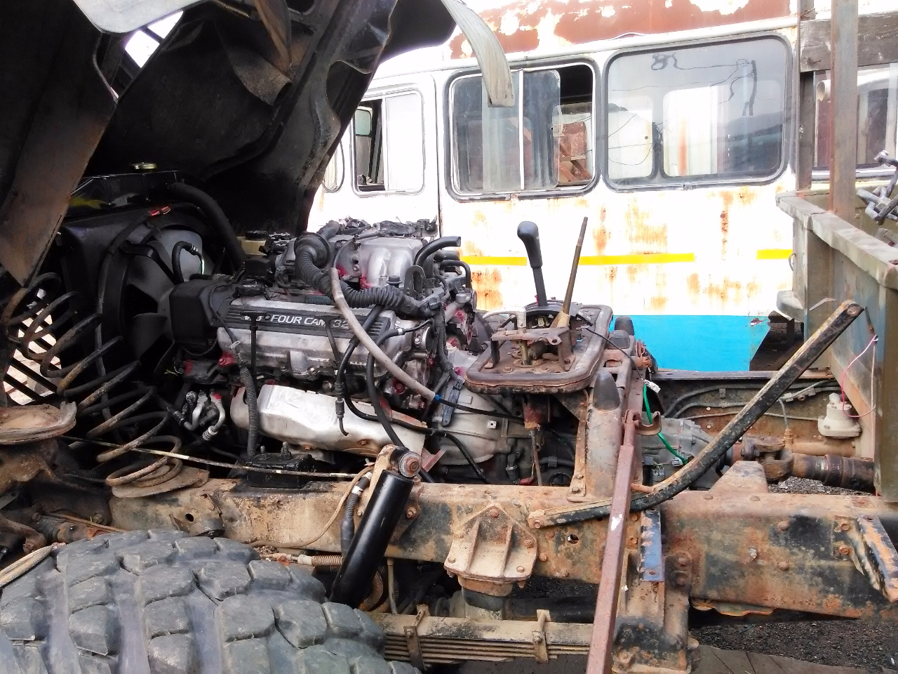

Спасибо за поздравления! Вот свояли на заказ.
