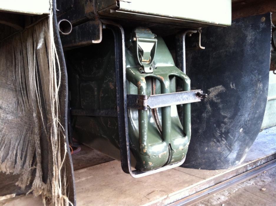

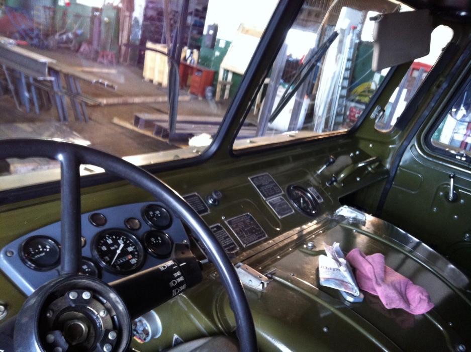

В выходные произвел полную помывку кабины и стекол, внутри все стало блестеть и пахнуть новым автомобилем. Также подварил крепление канистры, т.к. оно было все развалено.

Re: ГАЗ 66-04. Кина не будит...
На фотках всё сияет после генеральной уборки! Приятно посмотреть.
Решетка радиатора ваще огонь! Защитит радиатор от пуль

banschik писал(а):На фотках всё сияет после генеральной уборки! Приятно посмотреть.
Спасибо, стараюсь
Такая решетка - это результат опыта владением таким грузовиком, как показали поездки по лесу, ветки так и норовят проткнуть радиатор и все содержимое подкабинного пространства
В скором времени будет изготовлена убирающаяся защита лобового и боковых стекол от назойливых веток!

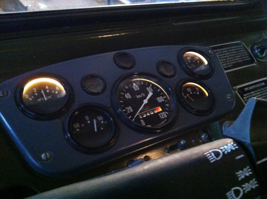

А на прогретом моторе сколько очков давит?

nikolajivanych писал(а):А на прогретом моторе сколько очков давит?
Посмотри пожалуйста видео, я заснял на прогретом двигателе какое давление в двигателе на холостом ходу и при перегазовке
