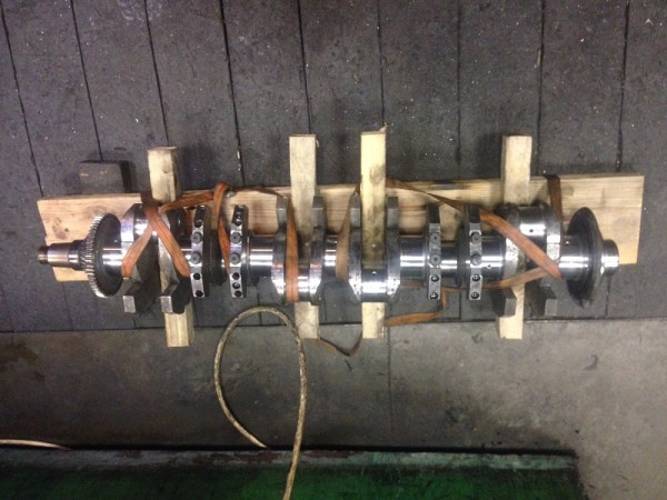

Вези обратно выправляй. Колено должно лежать в постели, или стоять, или висеть вертикально.

А постель коленвала проверяли?

Дмитрий писал(а):Вези обратно выправляй. Колено должно лежать в постели, или стоять, или висеть вертикально.
Что скажут другие опытные коллеги ?

Монах80 писал(а):А постель коленвала проверяли?
Как? Я для этого блок и ищу чтобы проверить!

ABC писал(а):Дмитрий писал(а):Вези обратно выправляй. Колено должно лежать в постели, или стоять, или висеть вертикально.
Лучше мат часть изучить.

ABC писал(а):А что его нужно было в вывешенном состоянии транспортировать?
Полежал, и что здесь такого? Чугун под собственным весом что ли гнется?
С стола на пол не падал, у меня по крайне мере.

Вы бы свой блок свозили и проверили.
Re: Помощь в переборке ГАЗ66 Двиг
Да его с балансировки в сборе с корзиной и маховиком выкатили на каталке в лежачем виде. Кто там проверял как он у них валялся.

Монах80 писал(а):Вы бы свой блок свозили и проверили.
Не издевайся над человеком!
В целом идея здравая. Надо ценник узнать на это дело. Хотя конечно блок-донор показательней.

Дмитрий писал(а):Монах80 писал(а):Вы бы свой блок свозили и проверили.
А что нет способов проверки соосности и диаметров постелей? Калибры и прочее?

ABC писал(а):Да его с балансировки в сборе с корзиной и маховиком выкатили на каталке в лежачем виде. Кто там проверял как он у них валялся.
Он у них стоял вертикально. А так - они бабосики получили, ну и пох им на всё.
ABC писал(а):Дмитрий писал(а):Монах80 писал(а):Вы бы свой блок свозили и проверили.
Не, ну ради тренировки можно делать всё что угодно. Если времени вагон и денег много.

Еще как!!!! И не только чугун, вообще все материалы... Просто для валов такой длинны и массы это критично...Вал турбины электростанции после остановки медленно поворачивают валоповоротным устройством, чтоб остывал равномерно и не было деформации, иначе его можно будет выкинуть... стоимость такого вала просто астрономическая...ABC писал(а):Чугун под собственным весом что ли гнется?

Наконец дошли руки до вала. Микрометром пока не разжился (не хочу покапать современный негодный инструмент, а импортный стоит дорого). Но провел повторный замер вал - вкладыш в двух противоположных положениях вала (там где легко и там где подкусывает).
Получил, что там где легко идет, все зазоры от 0,05 до 0,063. Условно одинаковые. Конусность (то есть замеры на одной шейке по разные стороны от масло дырки вкладыша) в таких же пределах. А вот там где туговато - на 5й шейке 0,038. Остальные в том же диапазоне что указан выше. Это ли причина или нет - скорее и да и нет, то есть просто это вносит ощутимый эффект с учетом остальных допусков. Но к хорошему это не приведет - это явно.
Думаю теперь везти ли в механику или еще куда нибудь.
Вопрос: Кто знаком с технологией шлифовки валов? Можно одну шейку дошлифовать или там снял вал и досвидос?
