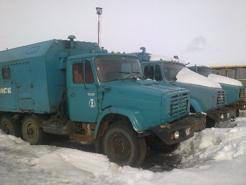

груЗИЛок 2 писал(а):[post]286514[/post] Вот северные ЗИЛы все обуты в МАЗовскую резину .
Один из этих зилов сейчас у нас.
