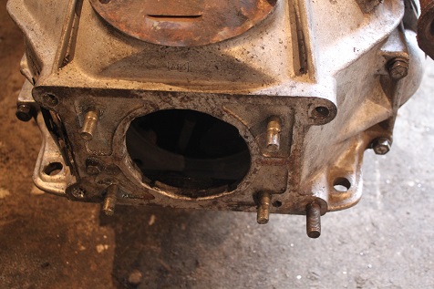

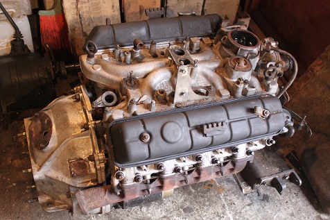

процесс потихоньку идет...сделал новые отверстия для крепления уазовской кпп и ввернул шпильки(первичный вал у кпп газ и кпп уаз одинаковый),снял все навесное,чтобы не мешалось при установке...в понедельник скорее всего буду снимать родной двиг и примерять этот 8)

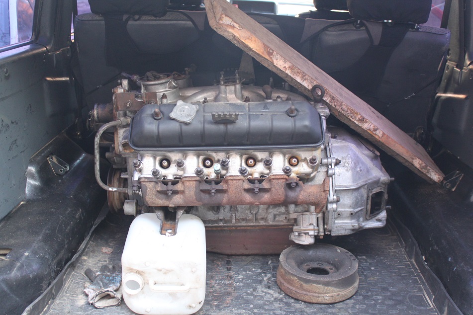

мотор погружен в багажник...в понедельник операция по пересадке железного сердца..с Богом :?

да это понятно,сегодня сняли мотор,все не так просто как казалось на первый взгляд,но вполне реально,с пассажирской стороны все отлично ничего резать не надо,с водительской основная засада,это рулевой редуктор,его будем сдвигать вперед до передней поперечины рамы,фото завтра,фотик в сервисе забыл :?
