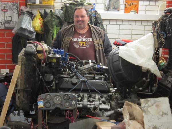

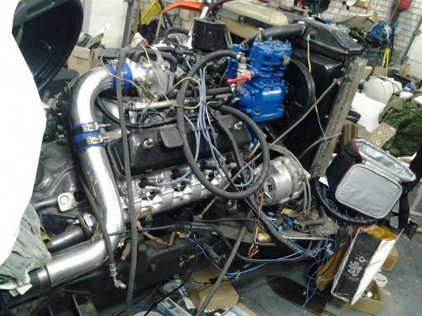

ну, наглядный пример ,
мужик сказал ,
мужик сделал
в вашем случае , на данный момент , только сказал
мужик сказал ,
мужик сделал

Женек, ну чего ты на человека набросился? Эдик ведь мотор инжекторный не месяц собирал, к тому же мотор еще не прошел ресурсных испытаний...
Молодым везде у нас дорога... Посмотрим, чем дело кончится...
