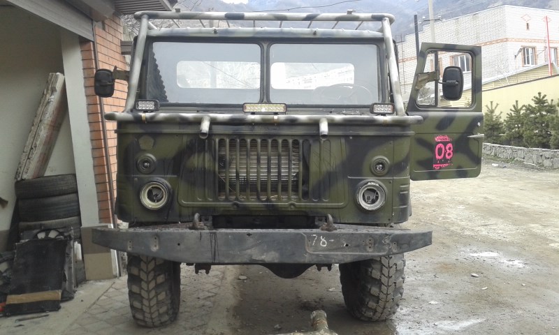

Много всего было сделано.
Установлен пневмо сигнал (теперь пропускают при обгоне))
Установлен доп свет (теплый)
Заменил штатные амортизаторы на аморты от БТР (очень доволен)
Обесшумил герленом кабину (в салоне стало гораздо тише)
Установил электрический включатель массы.
В двери врезал диодные ходовые огни, а в стойки врезал включатели освещения салона от классики. Служат подсветкой при открытии дверей.
Двигателем очень доволен! В потоке с легковыми авто, движешься с легкостью. Максималка Х,З , но стрелка переваливает за отметку 120км/ч

Robert писал(а):[post]292054[/post] В двери врезал диодные ходовые огни...
Вот тут что-то я не понял.
Как это в дверях ходовые огни?
Будь добр, фотки и поподробнее об этом.
Robert
Сообщения: 178
Зарегистрирован: 06 фев 2015, 16:03
Откуда: КЧР
Re: Моя шишига
Сообщение Robert »
Ходовые огни, работают как подсветка открытия двери :roll: :D

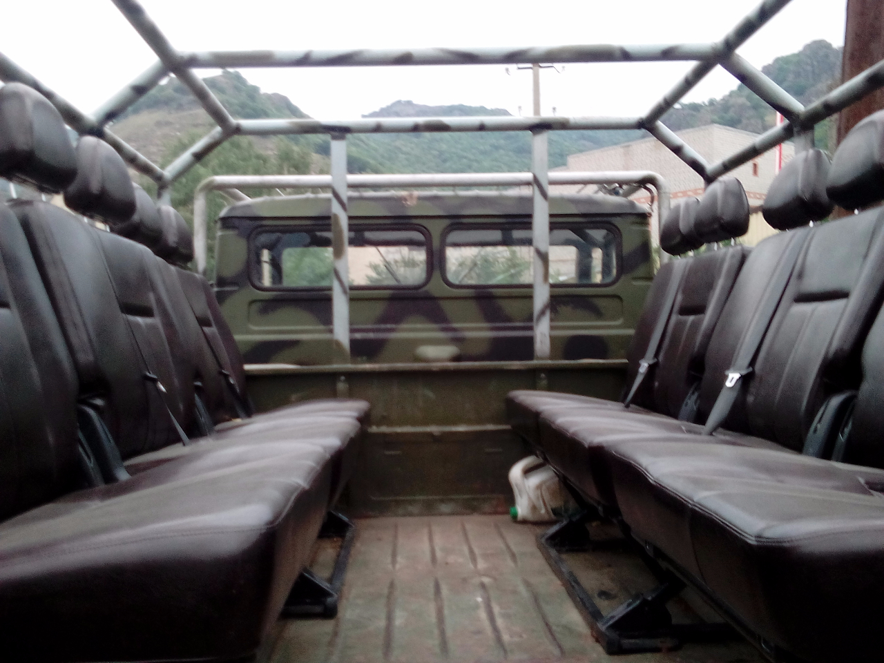

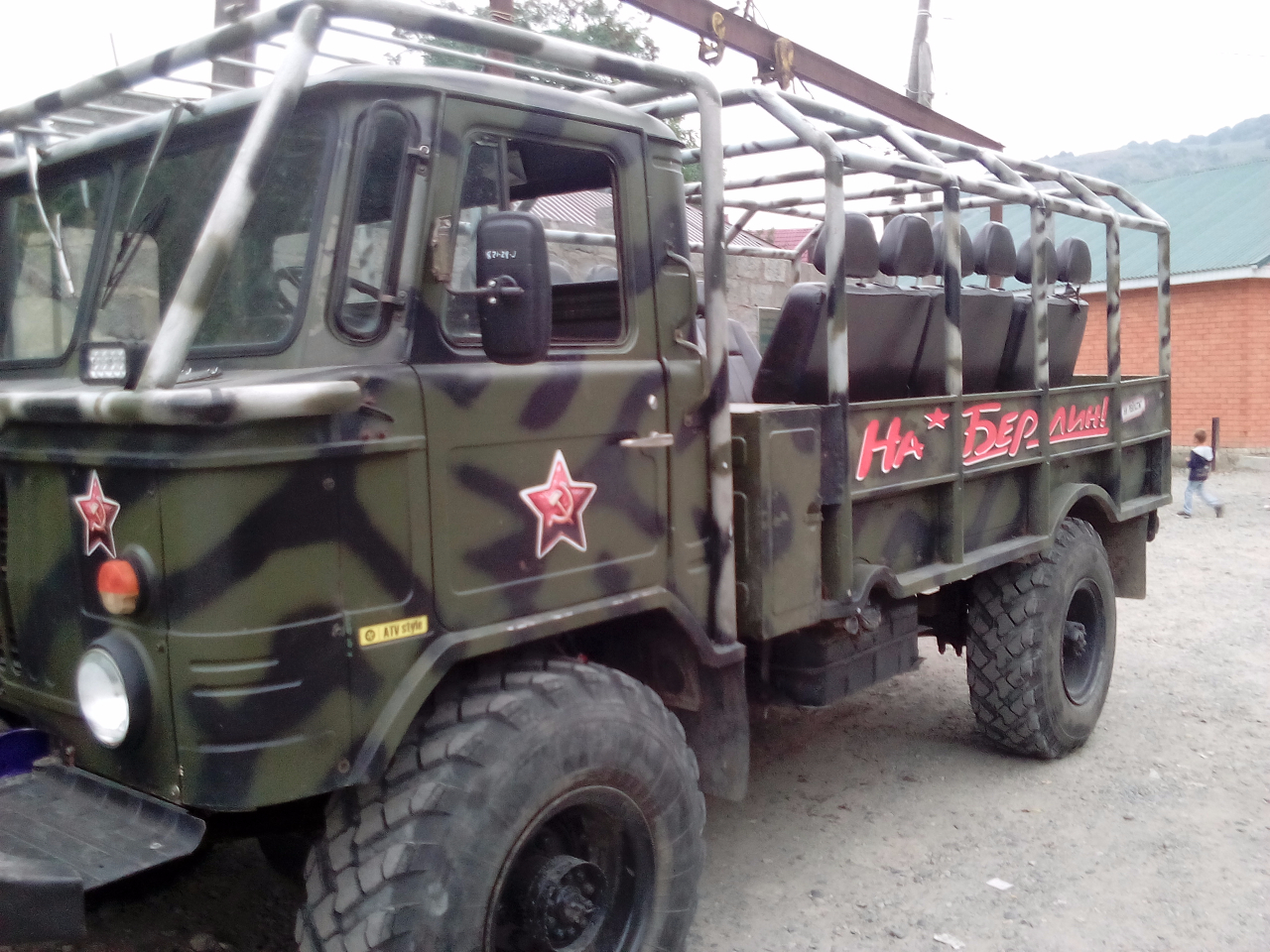

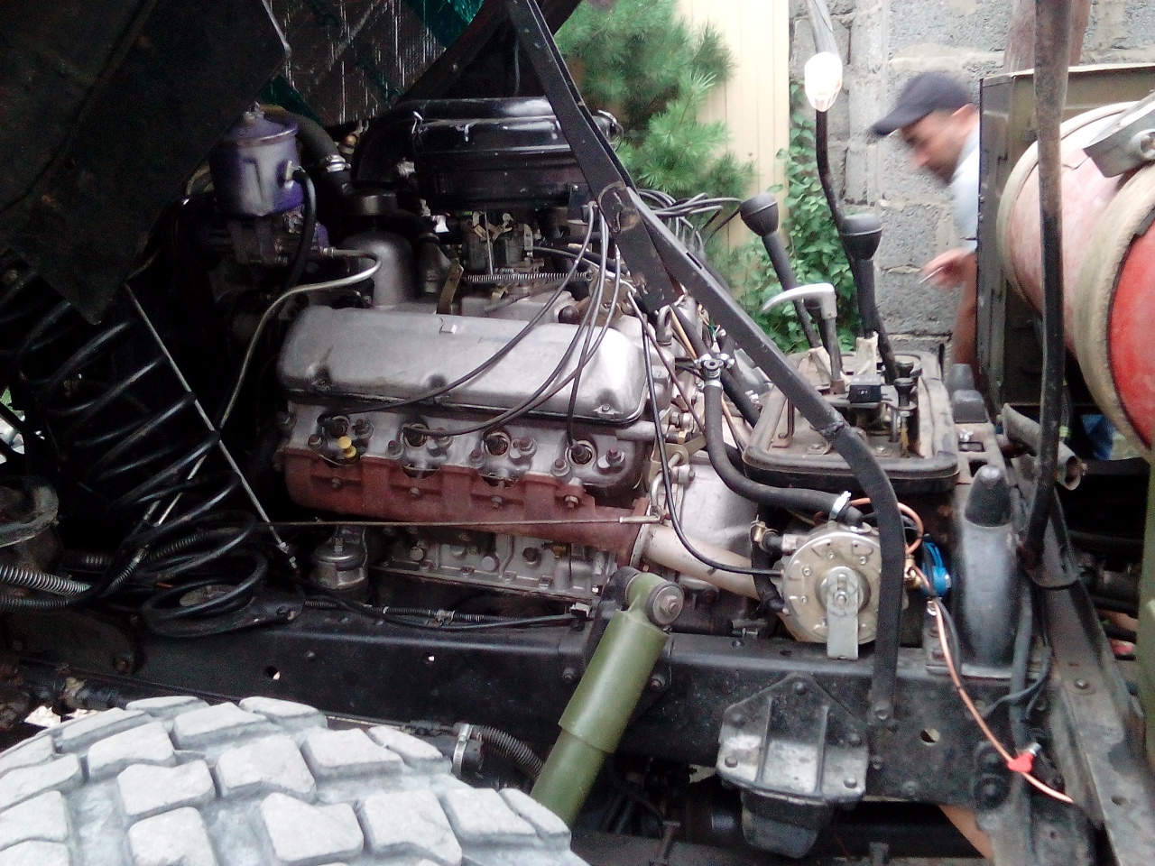

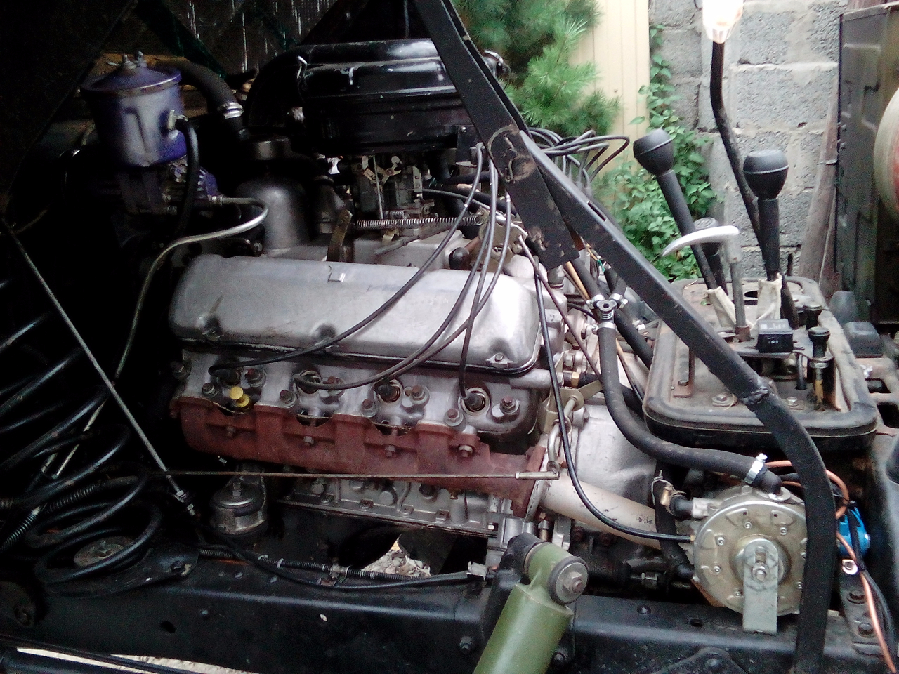

Robert
Сообщения: 178
Откуда: КЧР
Re: Моя шишига
Сообщение Robert »
Вот не много фото. 8)
Robert
Сообщения: 178
Откуда: КЧР
Re: Моя шишига
Сообщение Robert »
Вот несколько фото .
