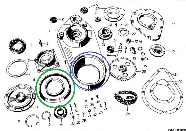

возникло два вопроса.
Какой диаметр троса и сколько его.
И позиция № 6 что это желательно бы и фото.

Диаметр троса можно вычислить, если нет штатных данных. Посчитай, сколько оборотов барабана приходится на полный ход тросоукладчика. Раздели размер рабочей ширины барабана в мм на это число.

Petrov_kamensk писал(а):возникло два вопроса.
1. диаметр троса - не более 14 мм. У меня уложен 13 мм. Намотано 70 метров (и еще осталось место)
2. Позиция №6 - сальник.

makey писал(а):Диаметр троса можно вычислить, если нет штатных данных. Посчитай, сколько оборотов барабана приходится на полный ход тросоукладчика
плохой совет :D у меня сейчас как на картинке, полная разборка всего.
Stasi писал(а):2. Позиция №6 - сальник.
а размеров у него нет ?
у меня от него осталась только мятая обойма и пружинка.
