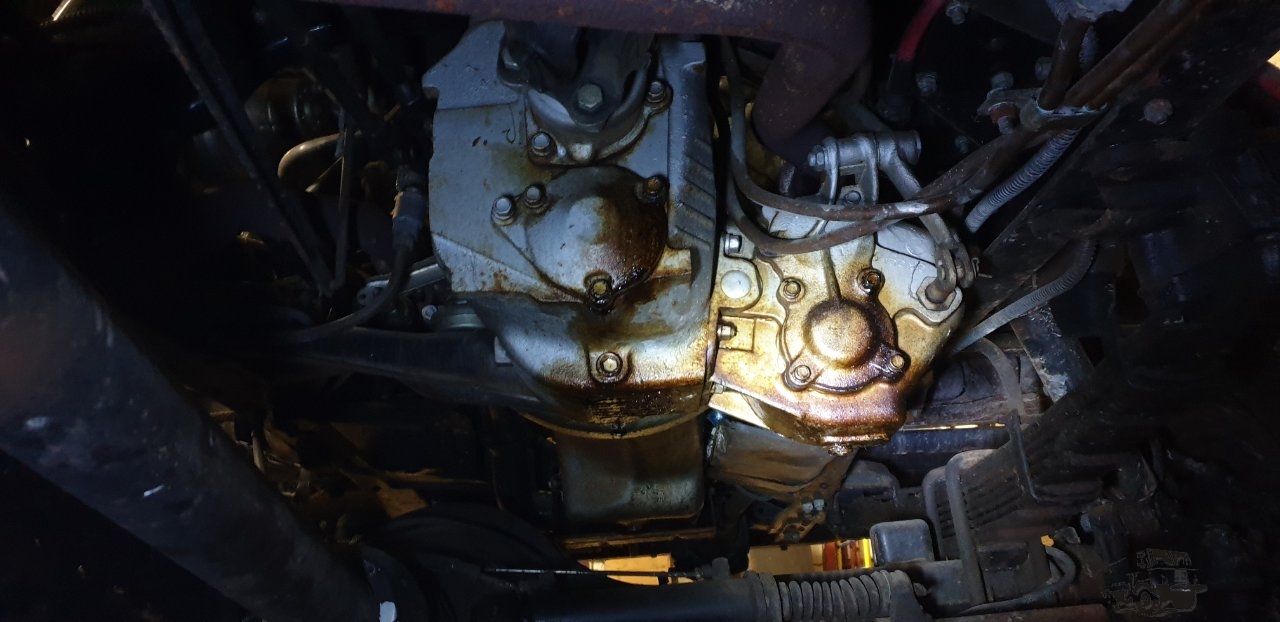

Насколько я понимаю, это 66-ой двигатель. Модификация 06 (экранированный).
Я не особо еще силен в модификациях, это тоже самое что 513 или это иной двигатель?

Aleks_gg писал(а):[post]391903[/post] Я не особо еще силен в модификациях, это тоже самое что 513 или это иной двигатель?
У меня на машине 513й мотор, как я понял, от 6606 отличается только наличием системы рециркуляции отработавших газов ( видимо в целях экологии), которую я благополучно демонтировал.

ra4uvj писал(а):У меня на машине 513й мотор, как я понял, от 6606 отличается только наличием системы рециркуляции отработавших газов ( видимо в целях экологии), которую я благополучно демонтировал.
Понял.
Но так как у меня он нулевый, даже не в масле, 1300 км, то пока снимать ничего не буду, просто проверю все протяжки, регулировка клапанов, регулировка карба, замена масел, свечи проверить, течь охлаждающей, очистка фильтров и т.д. и запускать. А дальше уже будет понятно))

Коллеги, подскажите, кпп и ком у всех 66ых одинаковые? Заказать прокладки если, или надо также по номеру смотреть?
Задние крышки потекли на кпп и ком.
