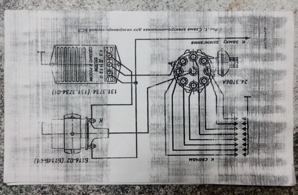

AlexanderN писал(а):При замене трамблера на бк менются также коммутатор,катушка и схема подключения. Сделано?
Ну ка Саша расскажи по подробнее ........что там и куда надо , да какие артикулы

Это очень размыто, ты как специалист напиши номер коммутатора, катушки, ну и схему не помешает

Если тебе реально нужно, то напишу в личку. Тебе вариант "можно долго держать включенным зажигание, но трудно заводить рукояткой" или наоборот ? Завтра, это не пять минут. Если же тебе просто поболтать, то в эту тему писать не буду в любом случае.

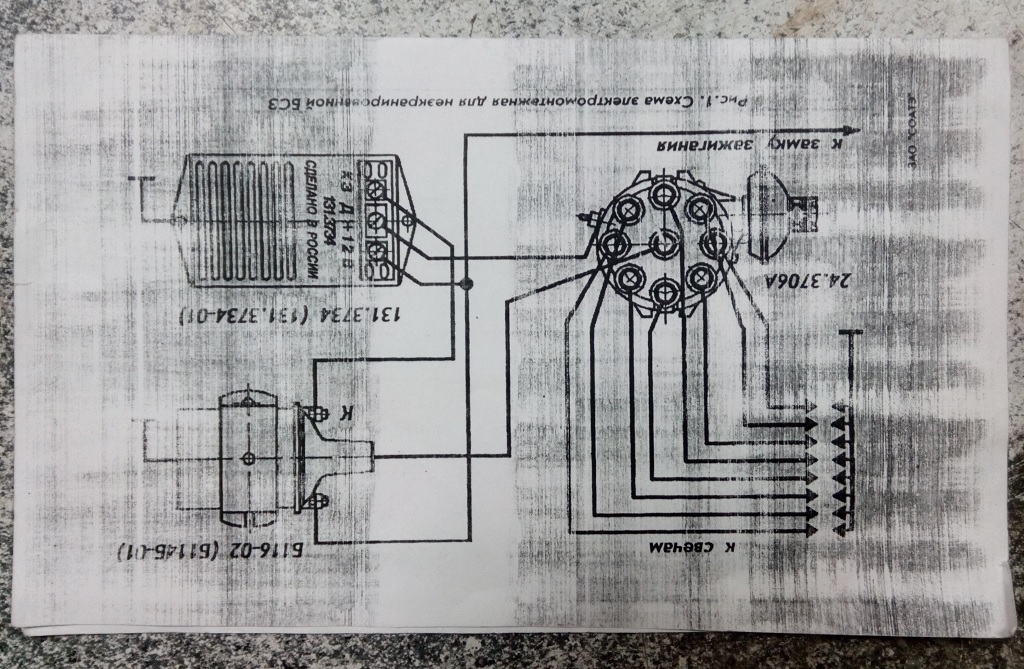

Подключал по вот этой схеме. Кнопка массы в идеале, пр-ва СССР (сам на нее думал вначале). Катушка, всё поменяно. Только шланг от мембраны в карб не стал пока втыкать. Бензин бадяжу 80 с 92. гдето 60\40 соответственно. Хотя, мне показалось, ему все ровно, что туда лить. Просто 80 надлежащего качества сейчас сложно найти, а с чистого 92 боюсь голову пожжечь, т.к. по хорошему, под 92 надо компрессию поднимать.
