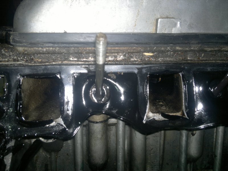

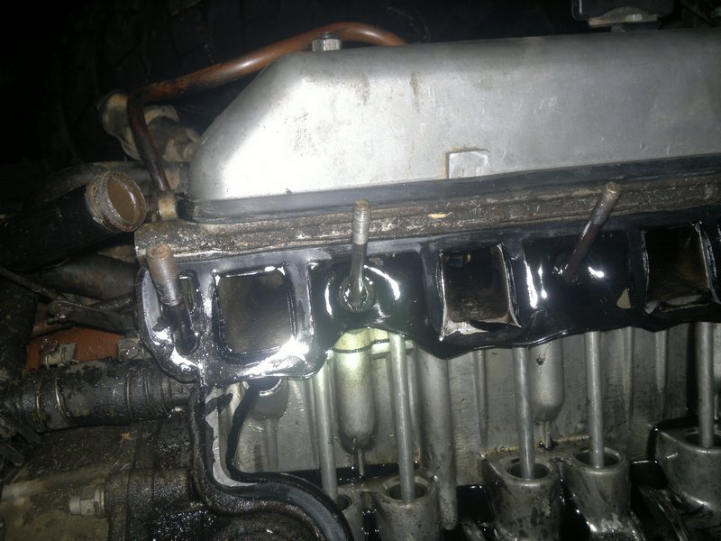

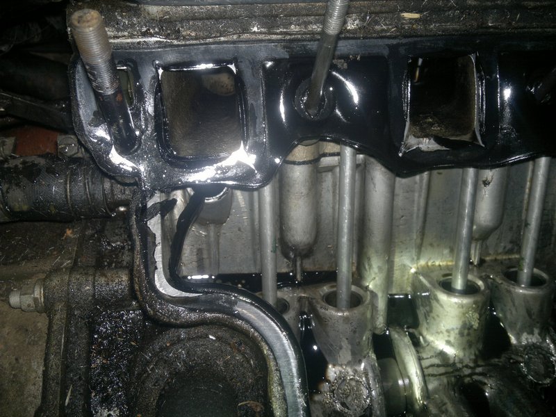

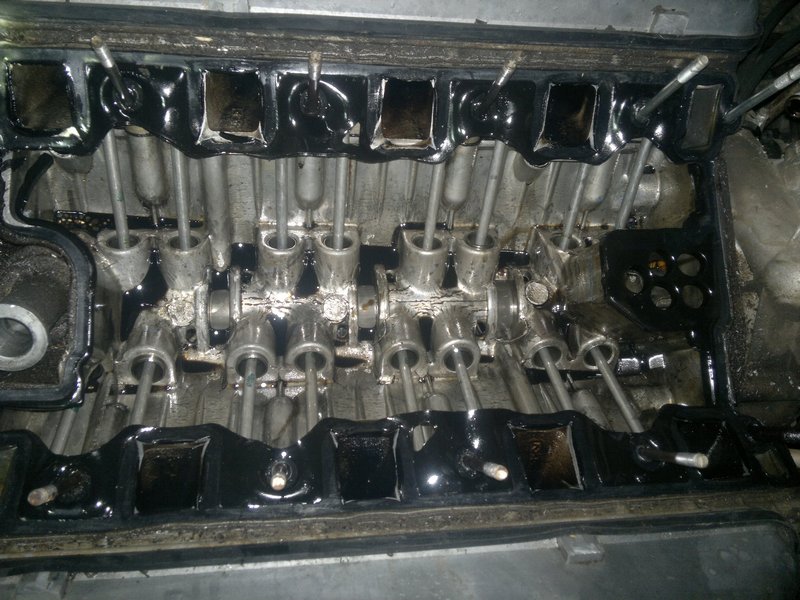

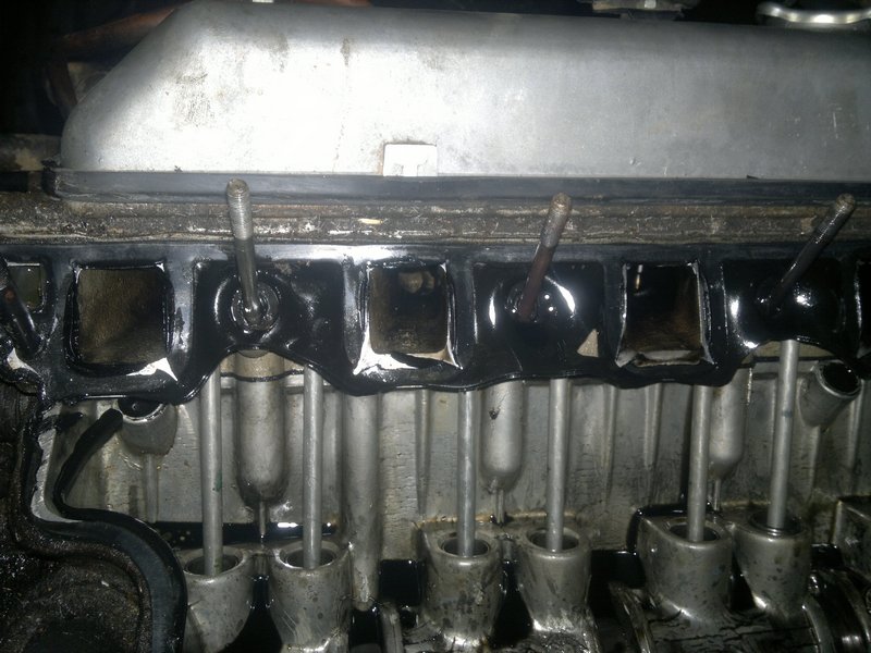

PS: Диагноз установлен, как и предполагалось что задубели и раскисли прокладки под плитой так и получилось. При разборке стало всё понятно, была перетяжка плиты и прокладки просто раздавило они потрескались и через них стало сосать масло в цилиндры, причём в последний момент уже почти во все. (сразу было только 4 и 8). Компрессия в цилиндрах без всякой разбежки везде 9, только в 7 немного поменьше (на 0,4), поменял прокладки под плитой, поставил новые свечи чтобы не чистить загоревшие и всё стало как и раньше. Съездил на охоту, сожгли 270 литров бензина, уровень масла на месте, раньше не хватало на один бак. Бак сжигал и приходилось подливать целый уровень. Кому интересно, попробую выложить фото, можно будет всё увидеть.
Фото не могу выложить из-за большого размера. Автоматически не уменьшаются, а как уменьшить вручную не знаю.

ПОМПАТЕХ
Сообщения: 1073
Re: Большой расход масла.
Сообщение ПОМПАТЕХ »
такая картина на любом двс +резина раздавливается при обжатии перекрывая окна приготовил 3 мм паронит и резину с мягких войсковых емкостей при случае буду химичить
