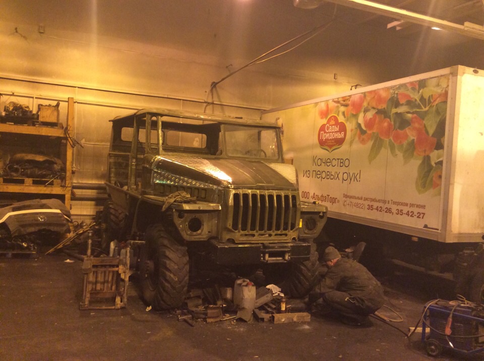

В черновом варианте получилось как-то так...

Зачет. Колесики побольше надо ...

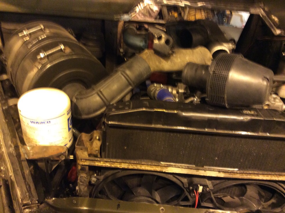

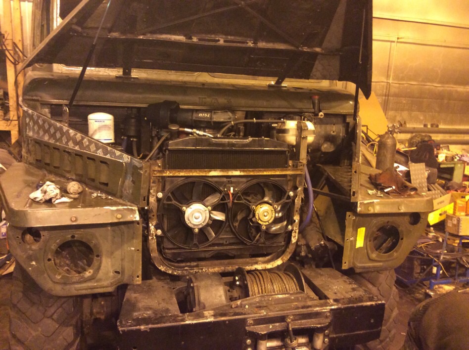

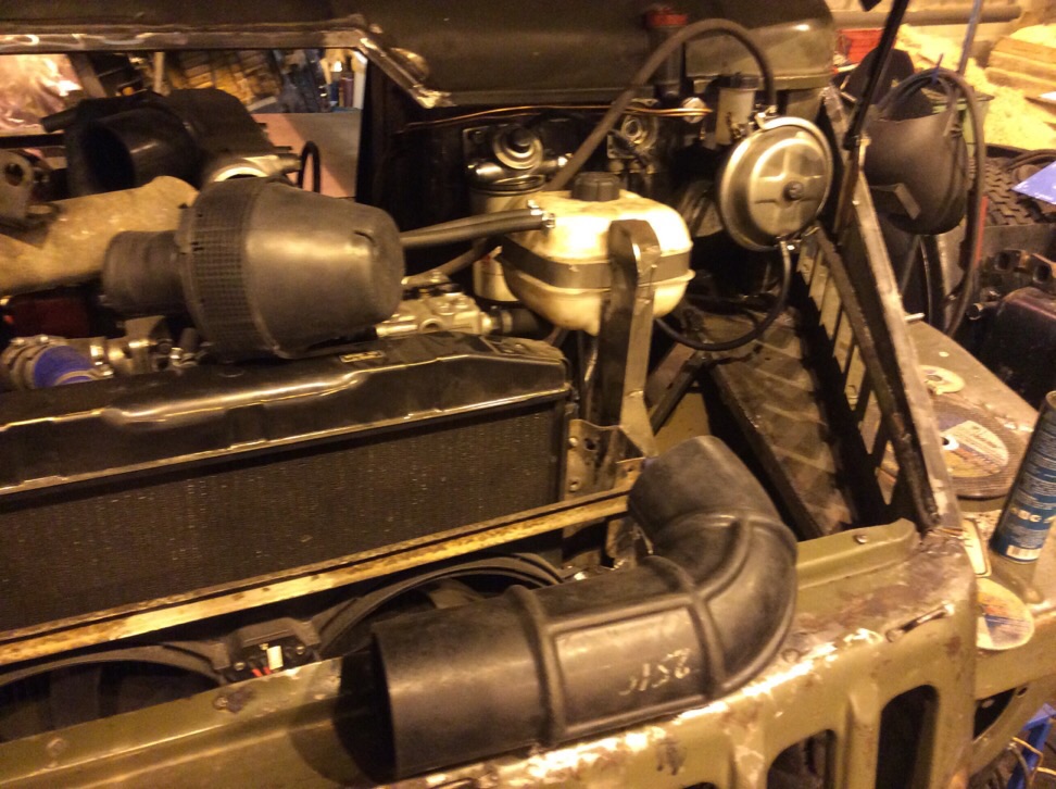

На этом фото уже установлены гаражные петли, видны усилители капота,на радиаторе поселился Карлсон от шевенивы. Масловлагоотделитель вабко. Стойки капота - задняя дверь баргузин ( какой-то ужас! Мои 95 кило пытаются перебросить через крышу, походу придется швеллер на капоте возить :) )
Внутри рамы за раздаткой поселился ресивер ( тоже с фуры )
На лебедке ( спасибо штурману ) мягкий лифтовый трос 39 метров

Блин, красавец!
З.Ы... А обьясните, чем лифтовый трос лучше обычного?

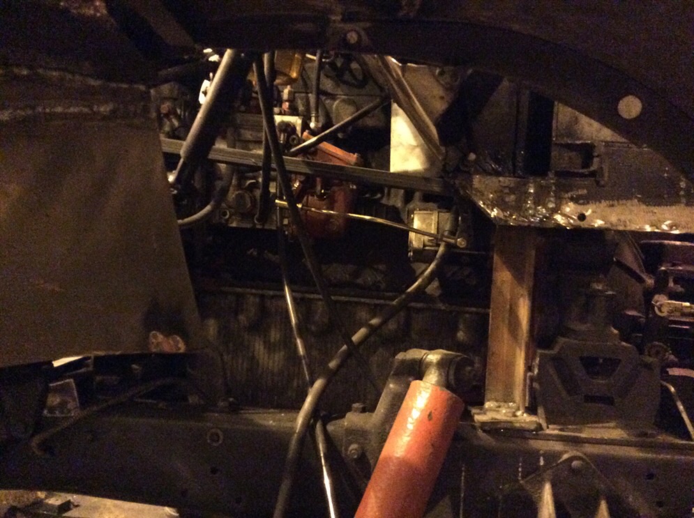

Вабку кстати тоже пришлось переносить, не пускала воздушный фильтр, пневмоусилитель тормозов тоже покрутить пришлось и повесить на кронштейн...
Вот уже и подрезанная кабина с усилением, морковки форсунок тоже стоят уже покороче, чтоб из под коллектора евро3 вылезали без его демонтажа, вместо стальных топливных трубок - КАМАЗ левая сторона ( мягокнькие, аккуратные )

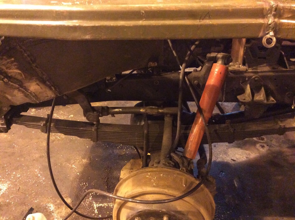

Рулевая тяга зиловская с приваренным газоновским наконечником и потом проварена вдоль половинками трубы. Тяга педали газа, над ней фильтр тонкой очистки ( беленький )
DOTTORE
Сообщения: 1961
Re: Тверской Танковый Завод :)
Сообщение DOTTORE »
Многие наверное подумали, что шайба проварена к крылу, чтобы трос зацеплять и из болота тянуть.
Но не угадали - переноску вешать :mrgreen:

DOTTORE писал(а):Вабку кстати тоже пришлось переносить, не пускала воздушный фильтр, пневмоусилитель тормозов тоже покрутить пришлось и повесить на кронштейн...
Зачем осушитель под капот поставили? где ресивер от него? Что за топливные трубки от камаза поставили? Что за сепаратор использовали?
DOTTORE
Сообщения: 1961
Сообщение DOTTORE »
Трубка топливная дренаж. Форсунок КАМАЗ левая.
Осушитель сразу после компрессора
Ресивер от фуры в раме
Сепаратор зубренковский (кетай, заводская комплектация)

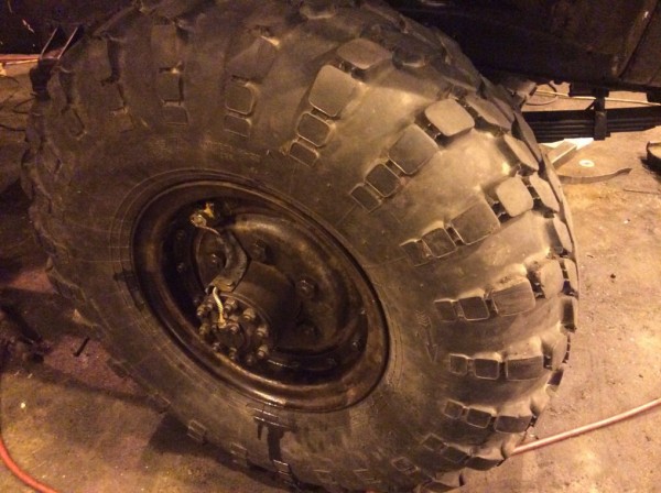

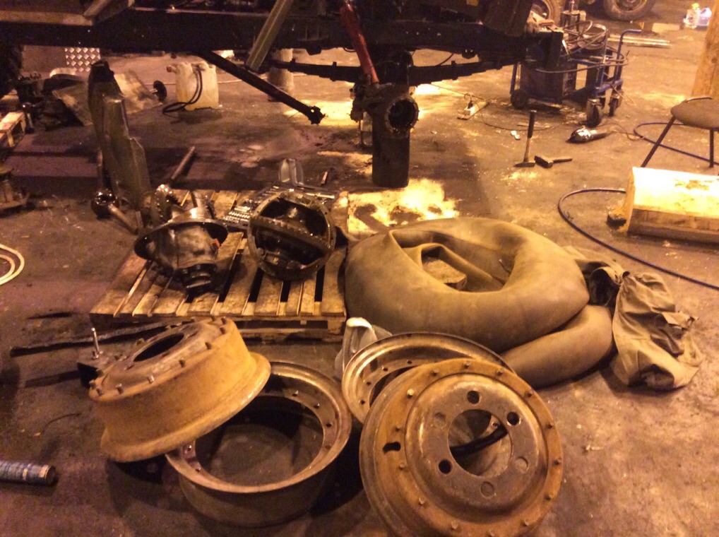

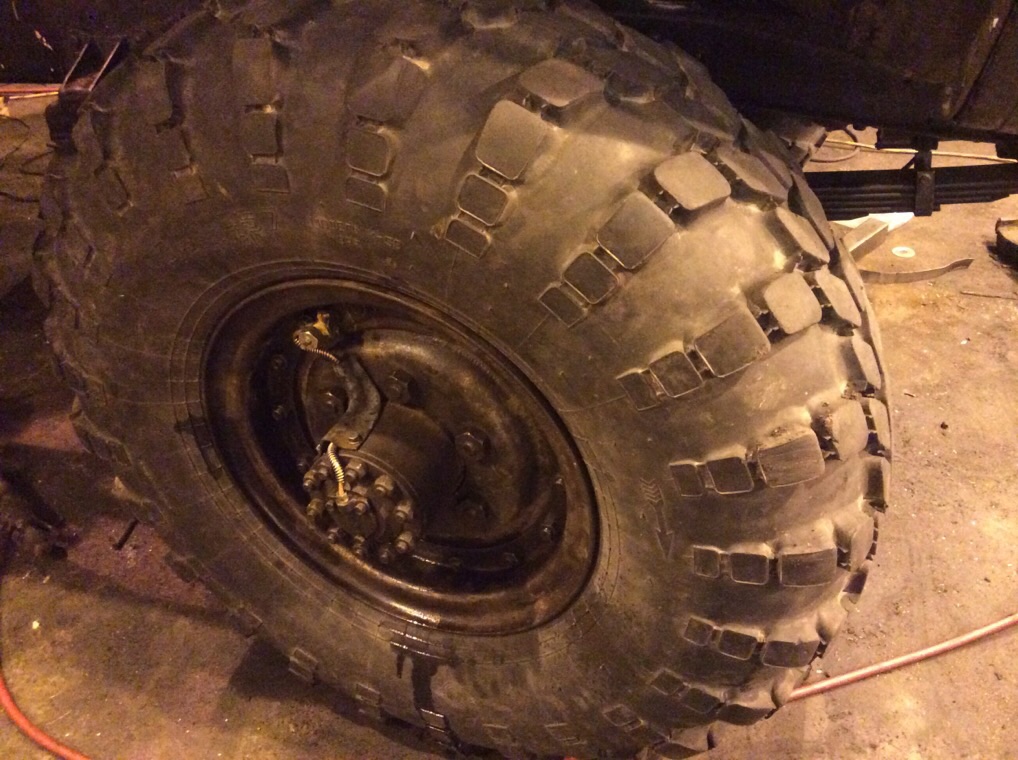

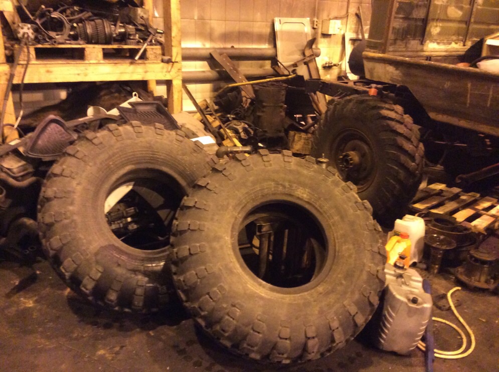

Пришла пора переходить к ходовой.
Берем кувалду и два уголка и начинаем бегать вокруг колес.
Потрошим мосты и дифы...
Гружусь в тундру и лечу в нижний к димидролу покупать новогодние подарки ( собираем две коробки барахла ). Еще раз Мега Рахмет Пархату за наколочку по парам 33/6 в нижнем, успел отхватиь по 8к.

Все собираем и налаживаем подкачку
Поменяли все что снимается, резинки, подшипники, сальники, набили 5 кило графитки, перебрали тормоза, все прокачали...
