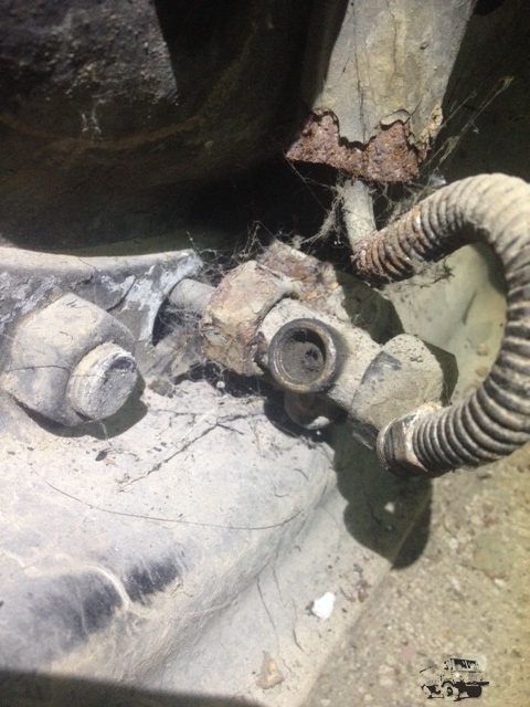

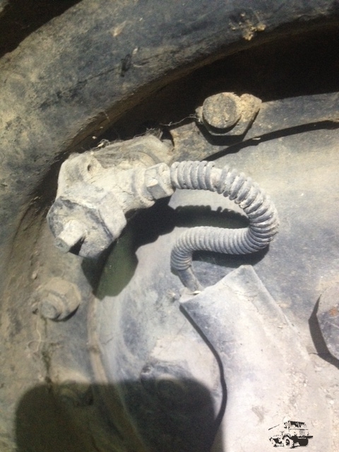

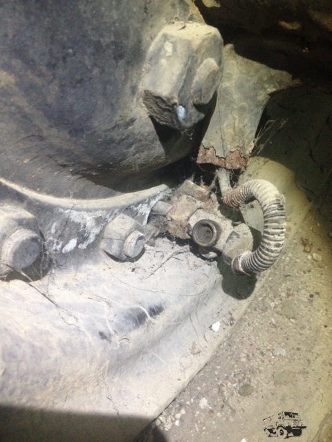

Добрый день!
Прошу прощения за дурацкий вопрос. Подскажите, пожалуйста, как, не используя и не разбираясь в центральной системе подкачки колес, можно накачать колеса ГАЗ-66, пусть и на непродолжительное время? Машина очень долго стояла.
В этой теме прочитал про ниппеля, соски и нарезку резьбы, но не понимаю, как это относится с реальностью (на фото). Поясните, пожалуйста, что к чему.
Что нужно открутить, что вкрутить, какой колпачок и т.д.

На нижней фотке откуда выкручена трубка подкачки туда и вкрутить переходник. Берешь медную трубку , развальцовываешь один конец и надеваешь штуцер подкачки. Или же на одной трубке подкачки - на фото с пружинкой- отрезаешь развальцовку. Потом заново развальцуешь. В автозапчастях покупаешь удлинитель золотника задних колес Газели- я хз как он правильно называется, но в магазине поймут. Там шестигранная трубочка и круглая трубочка. Шестгранную отрезаешь и выбрасываешь. На круглую надеваешь шланг и с другой стороны шланга медную трубочку. Переходник готов. Вкручиваешь его в кран подкачки. Открываешь кран подкачки на колесе и накачиваешь обычным пистолетом

Или снимаешь кран подкачки, там сосок. вкручиваешь ниппель и качаешь

Не советую снимать кран подкачки перед перегоном. Во-первых, на соске может не быть резьбы под нипель. Во-вторых,если кран старый , то скорее всего надеть обратно не удастся- уплотнительная резинка порвется, а на коленке ее не сделать.
