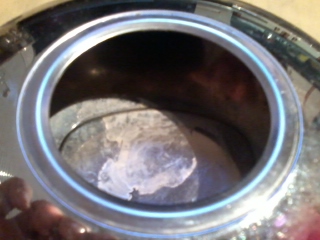

Чайники-самоварники паяют, вот и я бы припаял. А чем поверхности облудить тут советовали. Остальное, клей-герметики, не для эксплуатации.
nikolajivanych
- Сообщения: 916
- Модель: ЗИЛ
- Откуда: Москва ЮАО
- Благодарил (а): 8 раз
- Поблагодарили: 21 раз
Re: Ремонт фляжки.
Дмитрий писал(а): Сварка испортит всё.
Однозначно. Прохудившиеся эмалированное ведро заклеил поксиполом. Два года квас в нем летом ставлю - держит,
хотя воду в нем на газу подогреваю. Да и сам жив пока!

я в химии мало понимаю но есть идея
вдруг получится нанести гальваническое покрытие изнутри и этим скрепить шов?
во фляжку налить раствор для того чтобы из него металл гальванически осел и закрыл собою изнутри и фляжку и вставку и шов между ними чтобы загальванизировался.
тогда детали будут скреплены между собой слоем металла от гальванического процесса.
чтобы всю фляжку не покрывать можно положить ее швом вниз
один электрод будет корпус фляжки и на него будет оседать металл

Не получится. Т.к. при уменьшении полости в зоне шва будет уменьшаться объем раствора, а также его приток. В результате чего реакция осаждения просто сойдет на нет.Герман писал(а):вдруг получится нанести гальваническое покрытие изнутри и этим скрепить шов?
Кстати, смотря кто, как и чем варить будет. Есть не только микротиг, а еще микроплазма и лазер. От лазера вообще шов еле заметный может получиться, но дорого это.Дмитрий писал(а):Сварка испортит всё.
Иоана Грозного ртутью "лечили"..., не сразу царь "кони двинул". Вот греть эпоксидку я вам точно не советую.nikolajivanych писал(а): Два года квас в нем летом ставлю - держит,

nikolajivanych писал(а):Однозначно. Прохудившиеся эмалированное ведро заклеил поксиполом. Два года квас в нем летом ставлю - держит,
Вот что нашел:
30.10.2014 | Ярослав
Добрый день! Вопрос о использовании клея в аквариуме, для фиксации кораллов. POXIPOL не сертифицирован для пищевой продукции?
Здравствуйте, Ярослав!
Нет! POXIPOL не должен контактировать с продуктами! ))))))))))

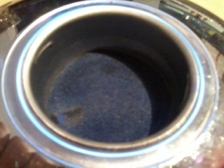

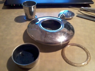

Спасибо за подсказки. Проблема решилась. Оказалось что вставная часть состоит из двух частей.
Внутреннюю поставлю на пищевой герметик, а внешнее кольцо на поксипол.
