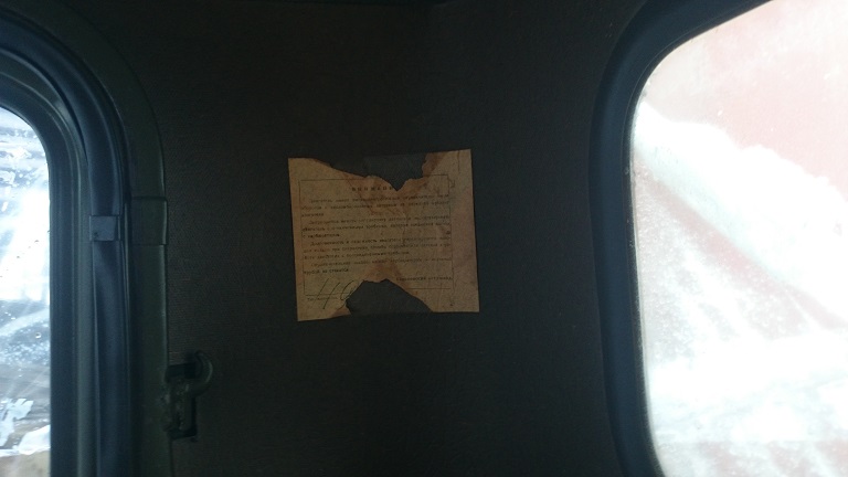

наклейка на карте кабины

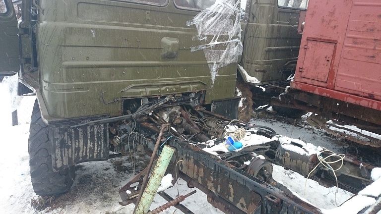

ну и специально для Домье тааадамм
