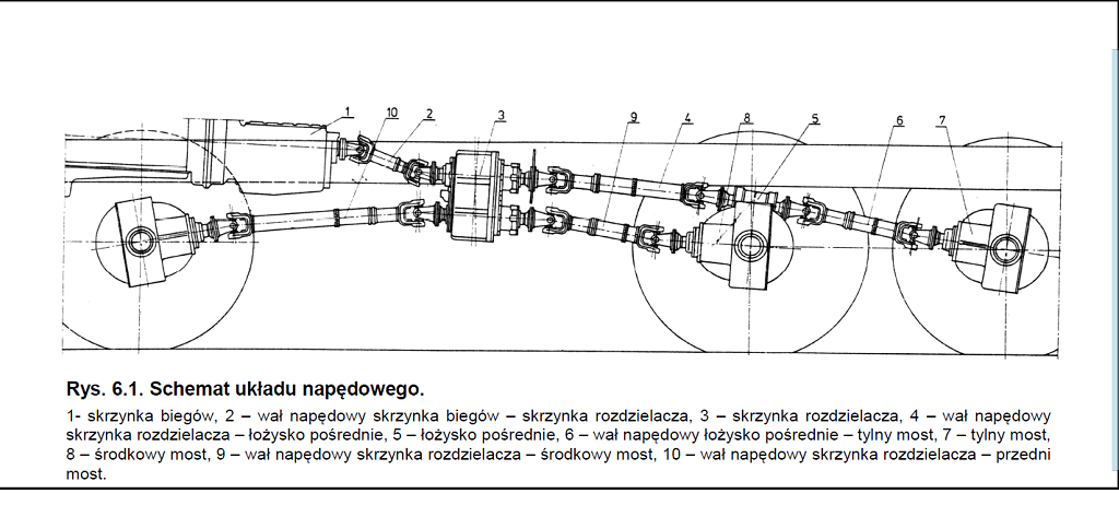

Сюда бы картинку для наглядности, как у вас карданы и полуоси устроены...
Веселее будет думаться.

вот схема трансмиссии
полный аналог зил 157

Карданчик совсем коротенький, боюсь с ним ничего не сделать...
Теперь бы ещё чертёжик ступицы с полуосями...

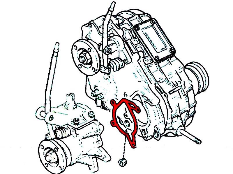

Может придумать мощную модификацию этой хрени?
"Механизм отключения переднего моста LADA 4x4 (Нива)"

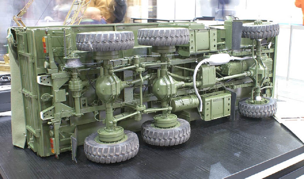

А вот на картинке модельки, конструкция задней лебедки очень интересная. Можно наверное уазо мост приспособить. Или с классики, но наверное будет слабоват.
Где можно подробнее про нее почитать?

что бы что то посмотреть в раздатке её нужно снять ,желания такого пока нет ,
что именно по лебёдке интересует , спрашивай , расскажу ,

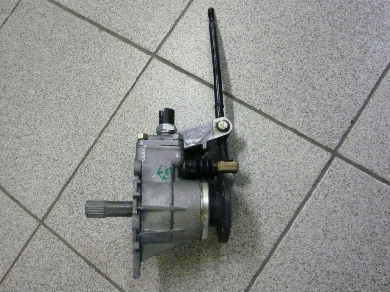

Что то прям на КОМ от БТР похоже идейно, но он хилый будет.
Не далее чем вчера искал подобное, с муфтой под зубчатый ремень. Набрел на каталог фирмы. Там были как КОМы, так и готовые раздатки с многочисленными выходами под навесное оборудование. Наверно в истории браузера можно поднять. Смотреть?

конечно смотреть
а вот эта деталюшка интересная , я так понимаю одевается вместо хвостовика

harli писал(а):конечно смотреть![]()
жек, она и есть хвостовик. из рк торчит шлицевой вал. сверху дом. вся эта хрень люминивая.
как вариант взять первичный вал 66-й раздатки. собрать в своем корпусе. (условно кусок трубы с крепежными ушами)
механизм расцепления на нем есть. управление можно пневматикой сделать
