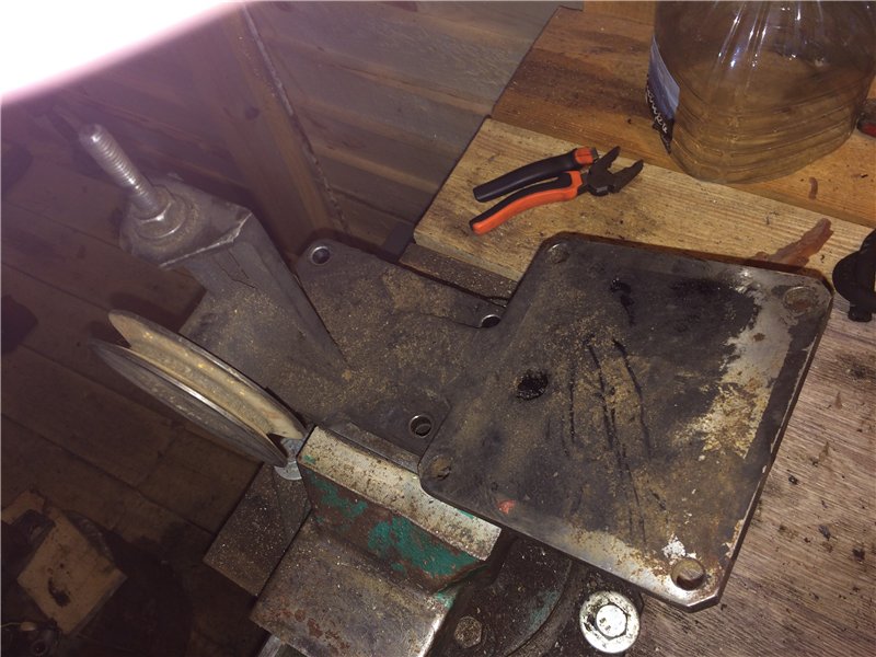

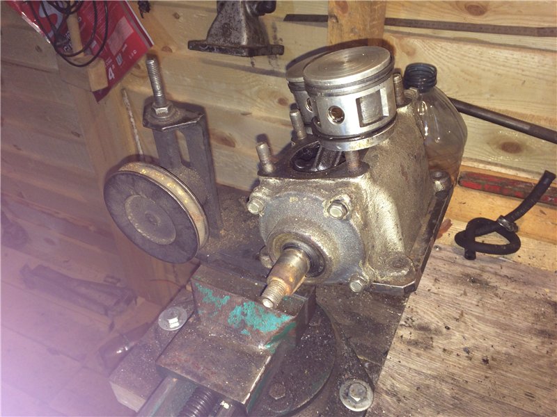

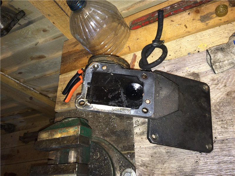

лучше поставить вот такой переходник под зиловский компрессор не самодел стоял на зилу с д-245 ставится вместо родного компрессора

На 66 не поставить этот кронштейн,он упрется в капот,родной компрессор переделывается в отключаемый, флажок,пружинка и шарик.постоянно работающий компрессор на шишиге ненужен,если тормоза вакуумные

Если ставить такой переходник нужна дополнительная растяжка, иначе треснет передняя крышка, проверено.

шишигер писал(а):лучше поставить вот такой переходник под зиловский компрессор не самодел стоял на зилу с д-245 ставится вместо родного компрессора
а можете замерить положение отверстий на этом кронштейне?
