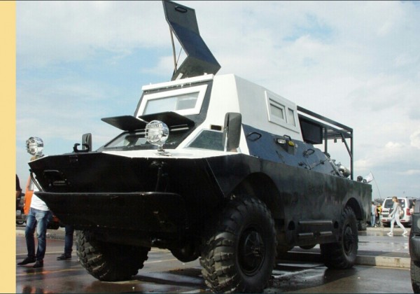

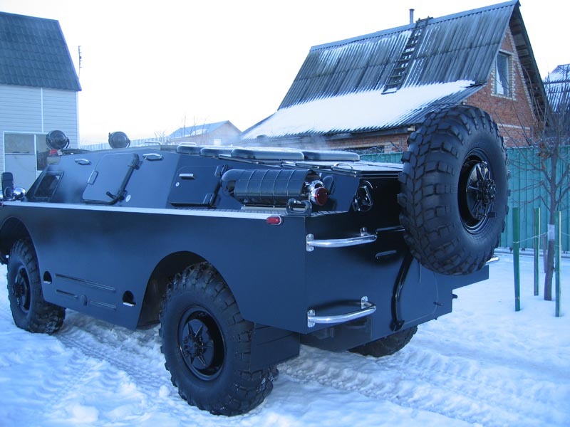

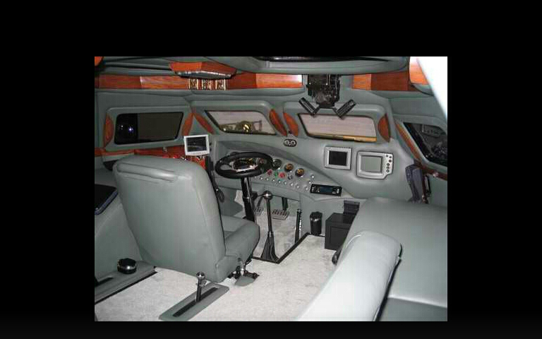

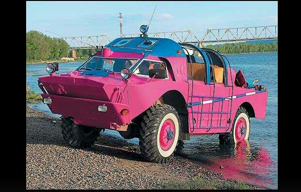

Вариант15
Ребята с Крыма из клуба бомба ком, по моему очень оригинальный дизайн и практичный салон...правда слишком бэлый:-)

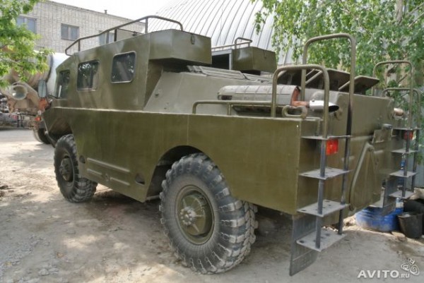

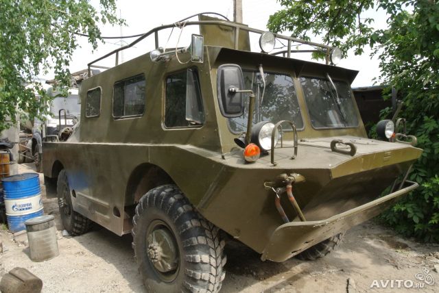

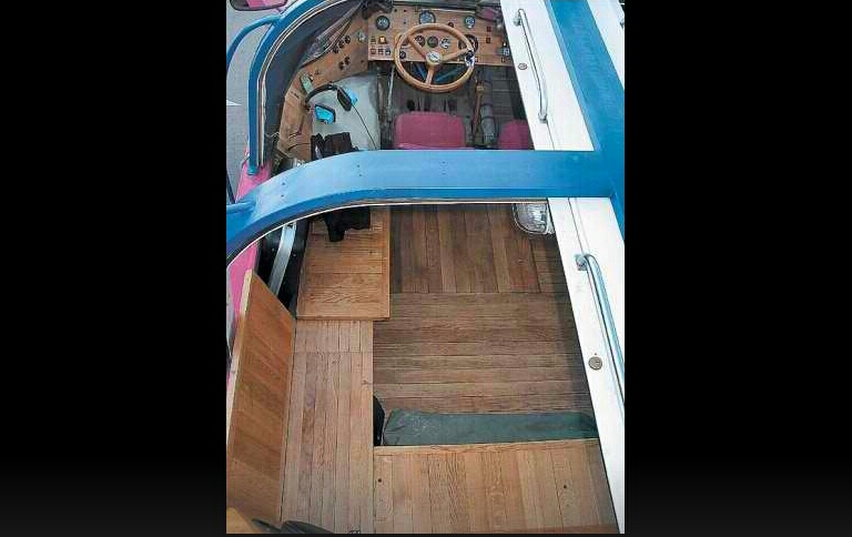

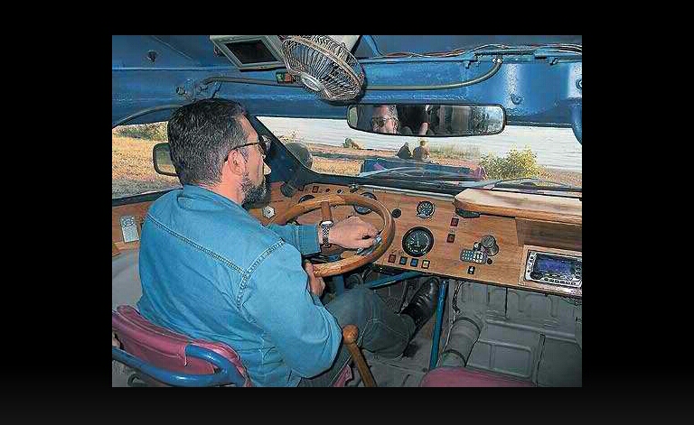

Вариант16
Практичный кубизм:-)

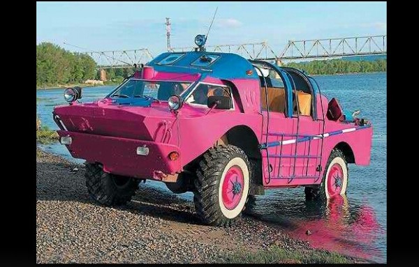

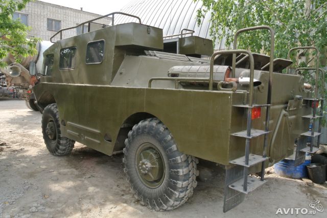

Вариант17
Гламурненький:-)

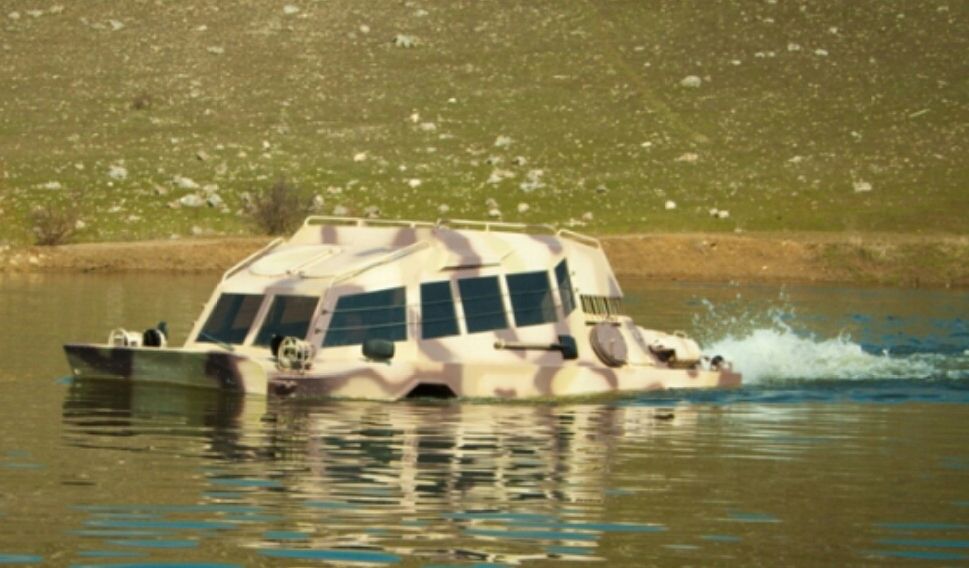

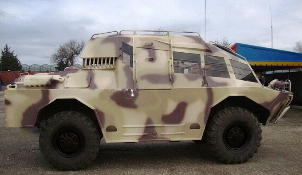

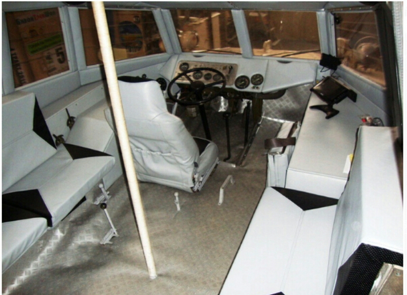

Вариант18
Средняя азия однако:-)

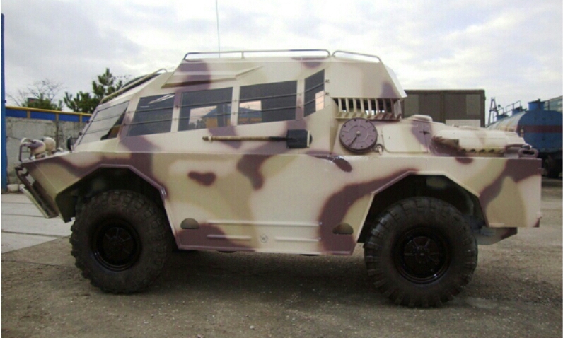

Вариант19
Привет из Белорусии:-)

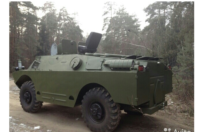

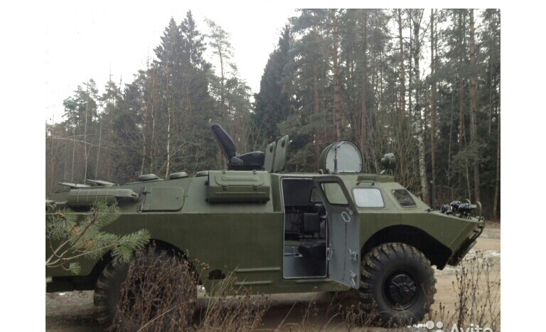

Вариант20
Трон самоходный:-)
Продавался на авито за 1.5ляма...
На крыше вы можете видеть место для вип персоны:-)
Также сделана спец дверь для доступа в вип салон:-)
Фаркоп тоже зачет,утащит все что можно и нельзя:-) всего на 15см свес стал ниже:-)

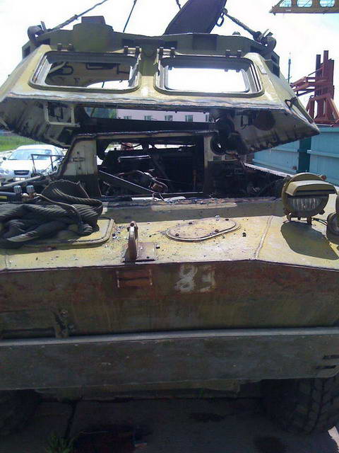

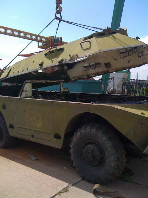

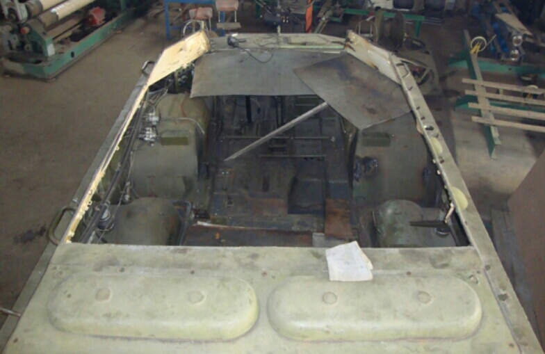

На всякий случай:-) а если серьезно какая альтернатива кроме луаза и тпк? Амфиби не особенно много и выбирать особо не из чего... А так как рама отсутствует как факт почти все переделки оставляют только бронированную лодку-корпус,что позваляет не обращать внимание на деревья до определенного диаметра:-)... И верхнюю часть делают облегченной...

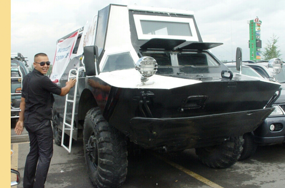

Вариант21
Реальный жжып:-)
Главное чтоб запаску не сперли:-)

Nautilus писал(а):На всякий случай:-) а если серьезно какая альтернатива кроме луаза и тпк? Амфиби не особенно много и выбирать особо не из чего... А так как рама отсутствует как факт почти все переделки оставляют только бронированную лодку-корпус,что позваляет не обращать внимание на деревья до определенного диаметра:-)... И верхнюю часть делают облегченной...
Говорят, их от этого корёжит - жёсткость кузова нарушается...

Запаска со ступицей походу,оригинально никогда такого не видел,страшно представить сколько это хозяйство весит :?
Так точно, под крышей бардака есть поперечная балка, замыкает силовую конструкцию в эдакий шпангоут.
Сложно точно сказать, университетов мы не кончали:-)
А если серьезно вроде спасают предварительно ввареные распорки и затем каркас из силовых балок...но насколько спасает... наверное в каждом варианте зависит от металла и исполнителей... Броня еще тот материал... Темболее напряженная... Как они ее стыковали если при резке выгибает во все стороны?

Shy писал(а):
Есть ли балка на марсе,тфу,в брдмке:-)
Тут есть а тут уже нет....

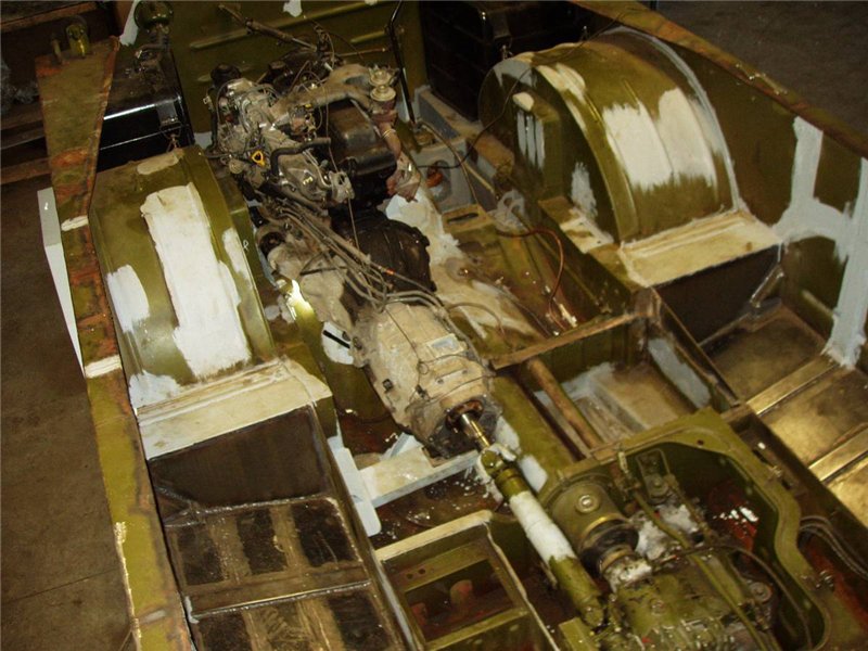

Вставили легендарный дизель 4.2 с акпп от 80 крузера...
