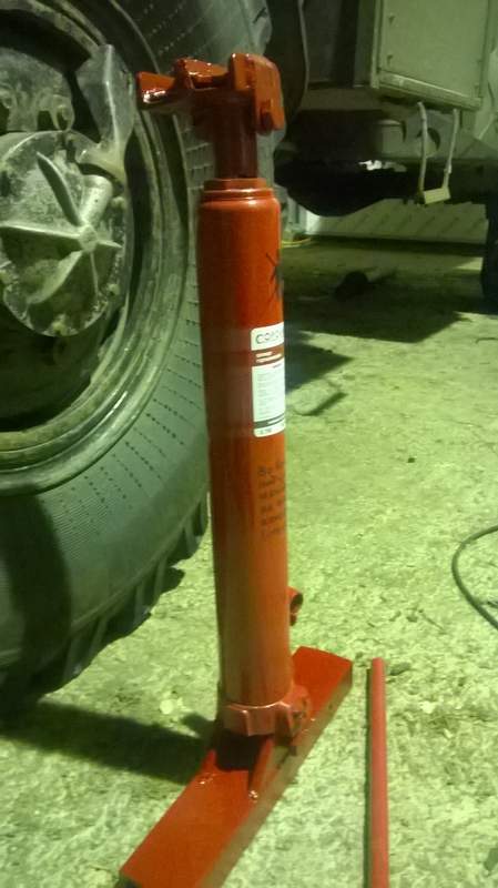

Доделал. Финальная версия )
Урал 4320
ПОМПАТЕХ
Сообщения: 1073
Re: Hi-Jack для Урала
Сообщение ПОМПАТЕХ »
красиво но оставь в гараже маниловщина

ЧОПОРОВ
Сообщения: 1340
Откуда: воронежская обл
Сообщение ЧОПОРОВ »
вверху надо было поперёк пластины делать ,как ребро жёсткости ,может просто отогнуть где за диск цепляется
Александр2
Сообщения: 2775
Сообщение Александр2 »
Прикольная штука, но я теперь такими боюсь пользоваться..
Ж/д домкрат, когда мимо пролетел, буквально миллиметром чирнул по обеим коленкам, осталась царапина и синяки - и то я пару часов не мог на ноги встать, такой силы ушиб был.. Страшно даже представить, что бывает, когда такая штука прямо в пользователя прилетает :P ..
Какая то страховка нужна.. может его тросом к машине привязывать :roll: ..

DOTTORE
Сообщения: 1961
Сообщение DOTTORE »
Имхо ОЕНЬ опасная конструкция. При поднятии вся конструкция на уровне лица. Воспользоваться можно только один раз, первый и последний...
quq
Сообщения: 268
Зарегистрирован: 15 фев 2012, 15:17
Откуда: Магнитогорск
Сообщение quq »
Александр2 писал(а):Прикольная штука, но я теперь такими боюсь пользоваться..
Да про трос хорошая идея, подготовлю.
Еще маркером написал на корпусе, что работать сбоку от домкрата.
Урал 4320

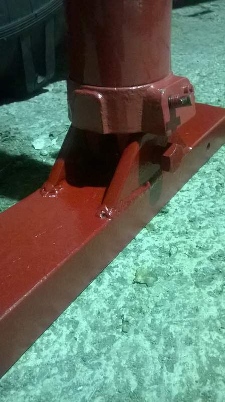

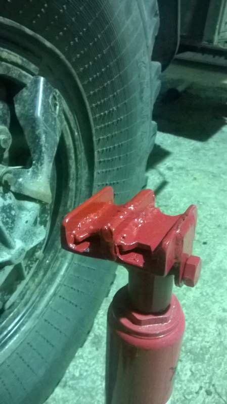

quq
Сообщения: 268
Сообщение quq »
ЧОПОРОВ писал(а):вверху надо было поперёк пластины делать ,как ребро жёсткости ,может просто отогнуть где за диск цепляется
Первые разы немного гнуло верхнее крепление, когда перед поднимал.
Наварил поперечены внутри (чтобы не давали растягиваться-разгибаться) и с нижней части трубу и ребро жесткости. Сейчас не гнется.
Урал 4320
